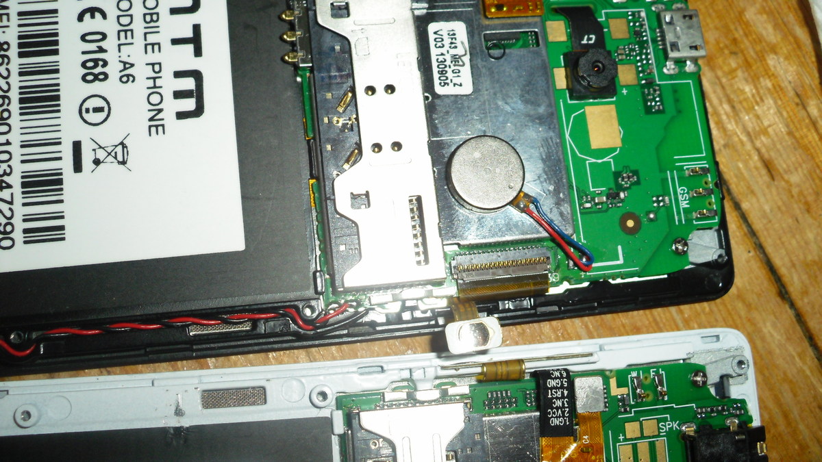

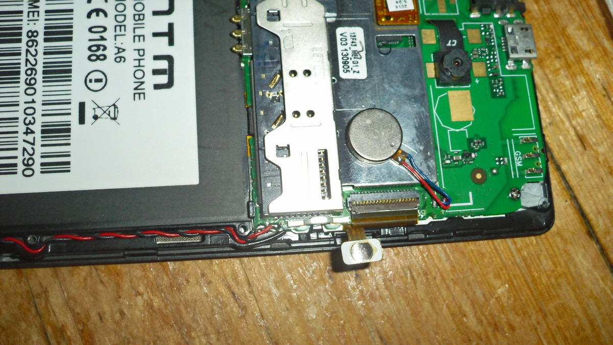

Hallo, hatte mein Smartphone nach Wasserschaden auseinander genommen. Leider ist mir beim zusammenstecken die Verbindung Flexkabel und Kontakt Einschalter gerissen. Habe noch ein gleiches altes Handy (leider defekt) hier könnt Ihr den Ursprungszustand sehen. Wäre super wenn Ihr mir helfen könnt. Bin leider Laie aber geschickt. Danke

Sieht nicht nach abgerissen sondern nach aus der Halterung gerutscht aus.
Hallo, das hast Du recht. Kann ich es noch reparieren? Danke
Hallo, doch es ist abgerissen. Was soll ich reindrücken linkes Foto da ist es ganz Foto Mitte abgerissen Kann ich da noch was machen? Danke mfg Matthias
Hallo, ich bräuchte einen Rat, wie ich es reparieren kann. Danke
Die Pfuschmethode: Mit ausreichend langem Kupferlackdraht flicken, dann den Knopf dort am Gehäuse ankleben wo er hingehört, das Teil zusammenbauen und wenn es funktioniert nie wieder öffnen ;)
ich würden mir das andere Ende vom Kabel ansehen, vielleicht ist es dort gesteckt oder gelötet.
Der Knopf vom defekten Handy bildet mit dem Flexprint schon ein Einheit. Bau das dort komplett aus und in den Jetziges ein. Mit Kupferlackdraht und so - das lass mal sein (nicht böse gemeint)...
Aso, hab überlesen dass es noch ein zweites Handy gibt. Wenn das so ist, natürlich das Flex vom alten ablöten ;)
Du solltest die Fotos etwas genauer beschreiben. Nun verstehe ich es langsam, DSCI0196.JPG (Foto in der Mitte) zeigt den abgerissenen Taster. Reparieren in Form von wieder zusammenlöten stelle ich mir recht schwierig vor. Das FPC ist auf der Modulseite auch gelötet und nicht gesteckt. Wenn man nun das Flex-Kabel hätte dann könnte man es schon löten. Alternative: Das komplette Module tauschen. http://item.taobao.com/item.htm?id=41571530137 Oder hier mal fragen ob die so einen Flex Kabel haben: http://www.aliexpress.com/store/product/Origianl-Power-On-Off-Button-Flex-Cable-for-5-0inch-star-N9500-MTK6589-Smart-free-shipping/415750_1574964077.html

Harald W. schrieb: > Einfach anlöten. Dazu sollte man mal sehen wo und wie genau es abgerissen ist. Wenn es glatt abgerissen dann wird es nichts mit Löten.
Nochmal: Taster vom alten Telefon (samt Flex) einfach nur Umstecken ist keine Option?
