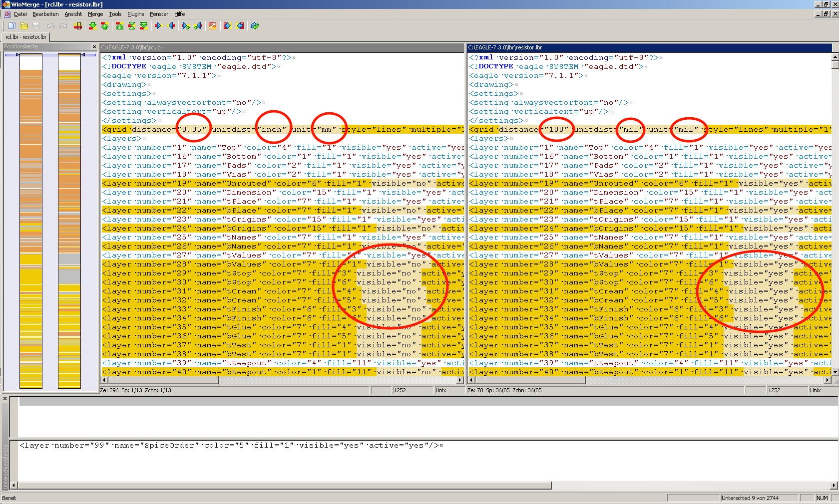

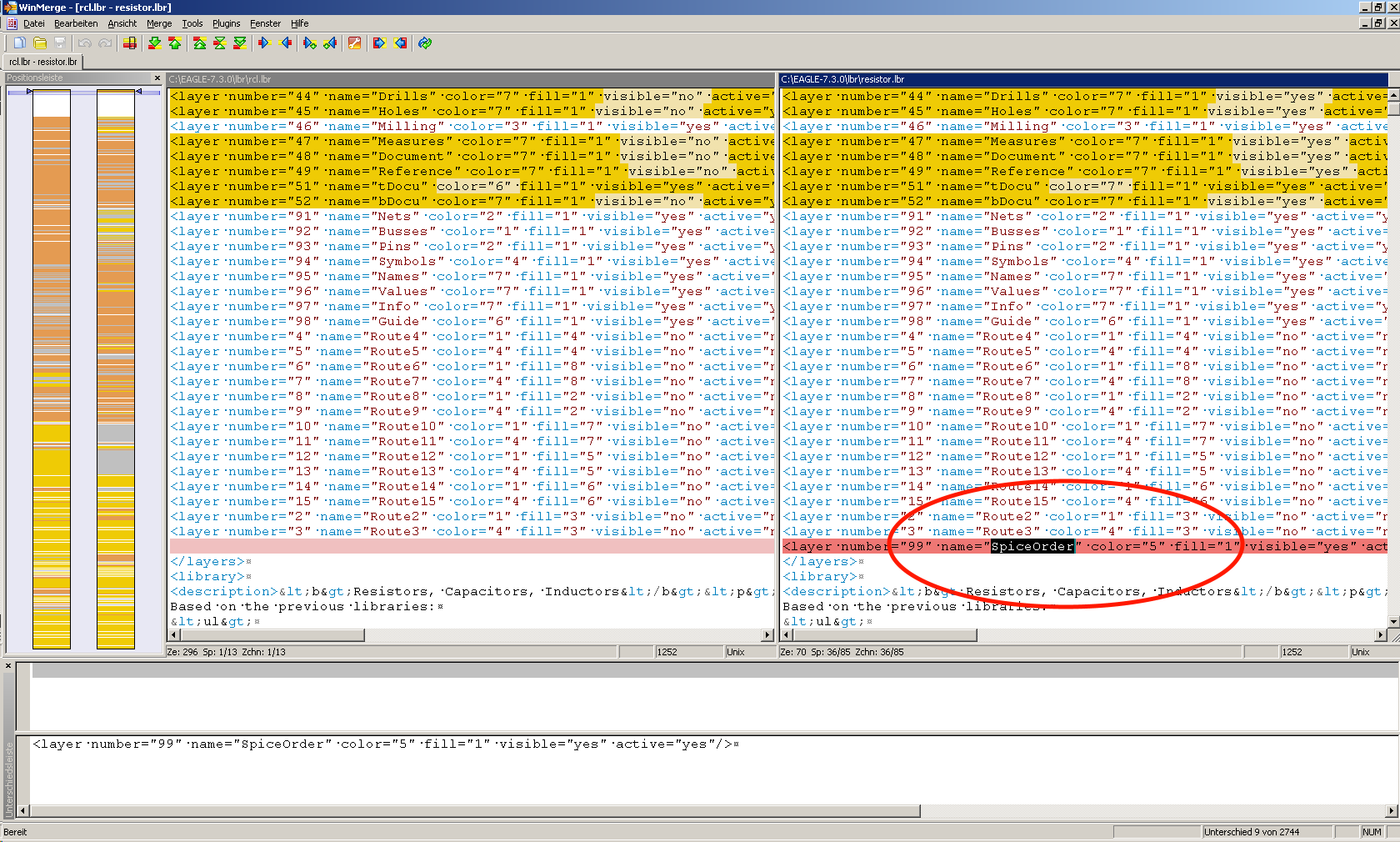

Hi, in Eagle gibt es seit einigen Versionen die rcl.lbr und die resistor.lbr Beide liefern in etwa das Gleiche (Resistors, Capacitors, Inductors) Es wundert mich daher, dass dies hier noch nicht besprochen wurde. Aus welchem sollte man die Bauteile nehmen? Welches ist das Relikt aus alten Zeiten und welches das "neue"? WinMerge (siehe Anhang) liefert zumindest in den ersten Zeilen Hinweise auf den Unterschied, doch auch wenn ich diesen sehe fällt mir die Deutung schwer. Wäre nett, wenn ich einige Kommentare dazu bekäme. Grüße Oekel

WinMerge hilft nicht viel weiter, weil die Inhalte nicht sortiert sind. Mit ein wenig grep- und sort-Gefrickel findet man heraus, dass resistor.lbr mehr Symbole enthält:

Anscheinend ist rcl.lbr neuer (und der Name "resistor" passt ja auch nicht ganz).
Clemens L. schrieb: > Anscheinend ist rcl.lbr neuer (und der Name "resistor" passt ja auch > nicht ganz). Allerdings ist rcl.lbr schon seit Urzeiten dabei. Sooh neu kann die nicht sein.
Wolfgang schrieb: > Clemens L. schrieb: >> Anscheinend ist rcl.lbr neuer (und der Name "resistor" passt ja auch >> nicht ganz). > > Allerdings ist rcl.lbr schon seit Urzeiten dabei. Sooh neu kann die > nicht sein. Er meinte wohl aktueller. Ich verstehe nur nicht, wieso die nicht mal ineinander überführt werden. Was bringen solche Duplikate?
D a v i d K. schrieb: > Ich verstehe nur nicht, wieso die nicht mal > ineinander überführt werden. Was bringen solche Duplikate? Kompatibilität mit alten Dateien. Ein symbolischer Link von resistor.lbr auf rcl.lbr funktioniert nicht in jedem Betriebs- oder Dateisystem; und eine neue Funktion für Querverweise zwischen .lbr-Dateien wäre aufwändiger, als die resistor.lbr einfach noch herumliegen zu lassen. (Und wenn die resistor.lbr nun wirklich veraltet ist, dann verstehe ich auch nicht, warum das nirgends dokumentiert ist. Oder warum die in der Beschreibung erwähnten, wirklich veralteten r.lbr, cap*.lbr, und ipc-smd.lbr verschwunden sind.)
