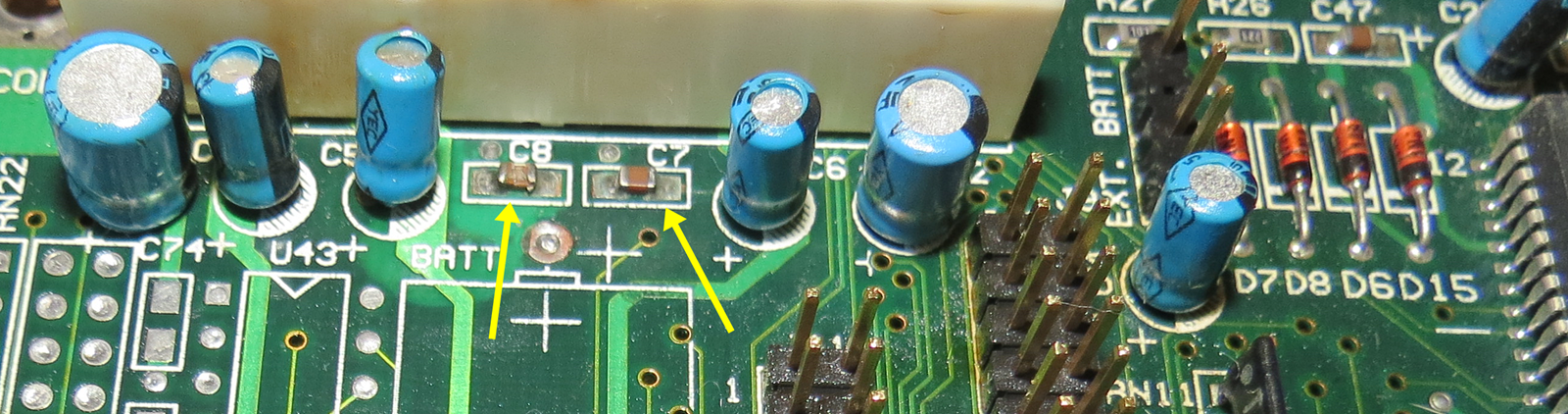

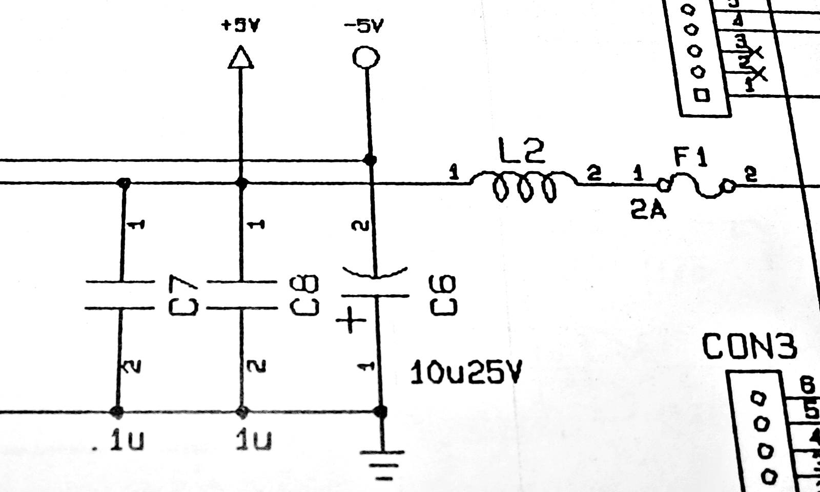

Hallo Leute, suche Hilfe beim identifizieren eines defekten SMD Kondensator (siehe Fotos im Anhang) - da ich selbst noch keine Erfahrungen bzgl. SMD habe, möchte ich wissen was ich genau kaufen muss um das defekte Bauteil auszutauschen. Was bedeutet 1u auf dem Schaltplanfoto - 1µ? 1µF? 1pF? Wie kann ich die Baugröße bestimmen? Grüße, Mfast
Das 1u steht für 1µF. Spannungsfestigkeit irgendwas ab 10 Volt, da ist dann genug Reserve.

da im Bild für C7 auch ein gelber Pfeil angebracht ist... im Schaltplan ist dort als Wert .1uF angegeben, dieser Punkt ist wichtig zu beachten, denn das ist die Kurzform für 0.1uF Der hat also 100nF. Bauform der SMD-Kondensatoren sieht sehr nach 0805 aus.
GG schrieb: > Bauform der SMD-Kondensatoren sieht sehr nach 0805 aus. aber der Platz der Pads dann nach 1206 der Kondi passt ja kaum rauf! Größen zum selber messen und bestimmen der Bauform https://de.wikipedia.org/wiki/Surface-mounted_device messe die Breite und Länge und schau nach
GG schrieb: > da im Bild für C7 auch ein gelber Pfeil angebracht ist... > > im Schaltplan ist dort als Wert .1uF angegeben, dieser Punkt ist wichtig > zu beachten, denn das ist die Kurzform für 0.1uF > Der hat also 100nF. > > Bauform der SMD-Kondensatoren sieht sehr nach 0805 aus. optisch sehen jedoch beide gleich aus mmmh, also du würdest sagen - der punkt sagt, das C7 nicht identisch C8 ist? C7 = 100nF C8 = 1uF ?
Markus S. schrieb: > C7 = 100nF > C8 = 1uF Exakt. Wieso ist denn eigentlich die Leiterplatte im Bereich von C8 delaminiert? Ist wirklich nur der Kondensator abgebrannt, und falls dies der Fall sein sollte, warum?
Andreas S. schrieb: > Markus S. schrieb: >> C7 = 100nF >> C8 = 1uF > > Exakt. > > Wieso ist denn eigentlich die Leiterplatte im Bereich von C8 > delaminiert? Ist wirklich nur der Kondensator abgebrannt, und falls dies > der Fall sein sollte, warum? Akkuschaden, ausgelaufen, beim reinigen ist C7 zerbröckelt (Glasfaserstift)
> optisch sehen jedoch beide gleich aus mmmh, also du würdest sagen - der > punkt sagt, das C7 nicht identisch C8 ist? Genau. Geht aus dem Auszug des Schaltplans so hervor. Könnte sich bei C7 und C8 um ein X7R 25V 0805 oder ein X7R 50V 0805 mit entsprechendem Kapazitätswert handeln. Wahrscheinlicher wird wohl erst genanntes sein.

Ist der Schrumpfschaluch von C5 und dem Elko links daneben original so angedellt und sind die Elkos allgemein so mies hochstehend gelötet oder haben die sich schon allseits Luft gemacht?
Ich glaube die Delle ist nur eine Reflektion.
alles banane, ist original so, hab da ansich nix verändert, baujahr 1993
