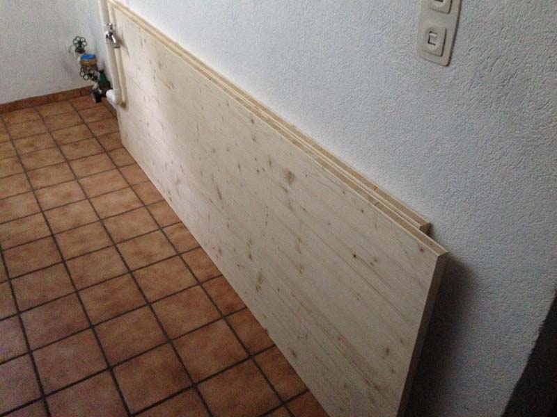

Holz ist toll. Und so schön einfach zu verarbeiten. Bau dir zwei Böcke aus Konstruktionsholz, gehobelt oder sägerauh nach Vorliebe. Kann man auch gleich als Regal benutzen. Oben drauf eine dicke fette Multiplex-Platte. Ich hab damals 40mm Buche genommen und meine Anforderung "Ein Auto-Getriebe drauf zerlegen können ohne dass es sich nennenswert durchbiegt oder wackelt" ist erfüllt. Die ganze Konstruktion hat dann auch ordentlich Gegengewicht wenn man mal was im Schraubstock einspannt und "etwas kräftiger" darauf einwirken muss.

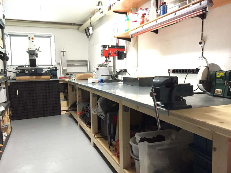

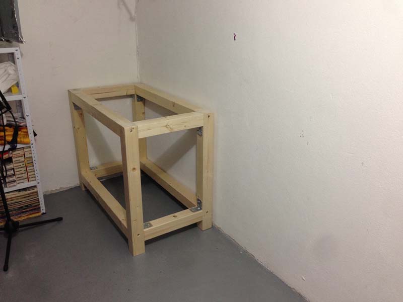

Selber bauen: Kantholz 80X80, 4cm Multiplexplatte und viele Stahlwinkel und Schrauben. Das hat den Vorteil man macht es individuell auf Maß und es ist stabiler als fast alles was es zu kaufen gibt. Auf die Werkbank kannst Du ein Auto stellen.
