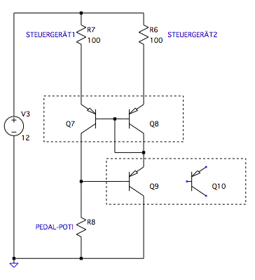

von Joe F. (easylife)
Unter Umständen könnte schon ein "Stromspiegel" die Lösung sein.
Er "kopiert" den Strom, der durch dein Pedal-Poti fließt (und durch
Steuergerät 1) auf Steuergerät 2.
Voraussetzung ist natürlich, dass beide Steuergeräte identisch sind.
von Marco H. (hoerli88)
Stromspiegel hört sich schonmal gut an.
Dafür kann ich mal die anliegende Spannung und fliesenden strom messen.
Das wir mal wissen von was wir da reden oder?
Kann aber sein das das ganze minusgepolt ist. Ist ja im kfz Bereich
meistens so
von Paul B. (paul_baumann)
> meistens so
Dann mach es anders rum mit PNP-Transistoren. Das geht genauso gut.
mfG Paul
Genau. Und zwar so.
Es ist wichtig, dass die Transistoren des Stromspiegels absolut
identisch sind. Für diesen Zweck gibt es "gematchte" Transistoren in
einem Gehäuse.
z.B. DMMT3906W-7-F von Diodes oder BCM857BS von NXP.
Gibt es beide bei RS-Componets.
Ok klingt super.
Was ich allerdings nicht versteh warum  die Steuergeräte jetzt wieder an
plus hängen. Aber das liegt wohl an meinen nicht vorhandenen Kenntnissen

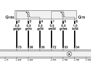

so sieht das am Steuergerät aus
Hm, und G185/G79 sind die 2 Potentiometer des Gaspedals?
Dann arbeitet das Potentiometer als Spannungsteiler, vermutlich zwischen
12V und GND (Masse).
Ein Stromspiegel wäre da das Falsche.
Miss mal durch, welche Spannungen in Bezug zu GND an den einzelnen
Klemmen anliegen, und welchen Widerstand die Potis in etwa haben
(Anschluss 2 - 3, Anschluss 1 - 5).
ja das sind die zwei potis des gaspedales.
ich werd morgen das ganze mal messen.
danke schonmal
Hallo
also folgendes hab ich gemessen:
Poti Widerstand:
1 - 6     2,837kOhm  bei vollgas 2,367kOhm
5 - 6     1,243kOhm  bei vollgas 1,750kOhm
1 - 5     1,864kOhm
2 - 4     2,189kOhm  bei vollgas 1,507kOhm
3 - 4     1,284kOhm  bei vollgas 1,948kOhm
2 - 3     1,278kOhm
Spannung:
1 - 5     4,99V
1 - 6     4,53V    bei vollgas 3,32V
5 - 6     0,363V   bei vollgas 1,655V
2 - 3     4,99V
1 - 6     0,731V   bei vollgas 3,26V
1 - 6     4,27V    bei vollgas 1,717V
1 gehen Plus  6,97V
2 gehen Plus  6,97V
3 gehen Plus  11,97V
4 gehen Plus  11,24V
5 gehen Plus  11,97V
6 gehen Plus  11,6V
von m.n. (Gast)
Bist Du wirklich Elektromeister?
Zum einen wäre eine Messung gegen Masse sinnvoller gewesen und zum
anderen sind die Spannungswerte am Poti doch etwas verwirrend.

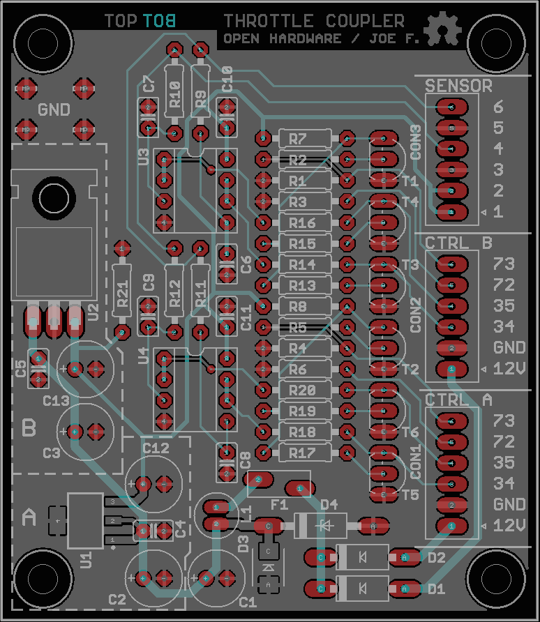

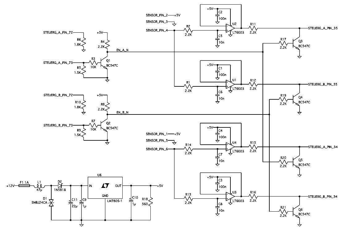

Es sind wohl 2 Spannungsteiler, die mit 5V versorgt werden, und aus
recht unkonventionell gestalteten Schleiferwegen bestehen.
Es werden beide Schleiferwerte benötigt, das Steuergerät macht ständig
eine Plausibilitätsprüfung zwischen beiden Werten.
Man könnte versuchen, die Potis mit stabilisierten 5V zu versorgen, und
Mache bitte noch mal eine Messung (bei Vollgas) der Spannung zwischen
Pin 4 und Masse und Pin 6 und Masse.
Danach legst du das Messgerät zwischen das Pedal und das Steuergerät und
misst den Strom (mA, auch bei Vollgas), der zwischen Pin 4 und dem
Steuergerät fließt, und den Strom, der zwischen Pin 6 und dem
Steuergerät fließt.
So kann man den Eingangswiderstand des Steuergerätes abschätzen.
Wichtig zu wissen wäre ausserdem, ob beide Steuergeräte zum gleichen
Zeitpunkt eingeschaltet werden, oder ob es vorkommen kann (auch nur
kurzzeitig), dass ein Steuergerät ausgeschaltet ist, während das andere
eingeschaltet ist.
Masse gegen 4 bei vollgas 3,39V
Masse gegen 6 bei vollgas 1,687V
Strom ist keiner messbar zwischen 4 oder 6 und Steuergeräte, wie man
strom misst weis ich ;)
Also da das zweite poti rein zur Überwachung da ist glaub ich nicht das
da was mit festwiderstand geht. Würde ja gegen eine Überwachung
sprechen.
Nein sicher nicht. Es ist eine 2. Schleiferbahn, mit einer anderen
Charakteristik wie die erste (siehe Link).
Man muss also beide Signale ans Steuergerät geben.
"kein Strom" ist schonmal gut, das heisst, der Steuergeräteeingang ist
relativ hochohmig.
Aber nochmal die Frage: sind beide Steuergeräte gleichzeitig an, oder
gibt es den Zustand in dem nur ein Steuergerät eingeschaltet ist?

Ich werfe mal was in die Runde.
Im Prinzip stellst du dir aus den immer vorhandenen 12V erstmal saubere
5V her (mit dem LM7805).
Damit wird dann der Sensor und die Op-Amps versorgt.
Die vom Sensor erzeugten Spannungen werden über Op-Amps gebuffert, und
gleichzeitig an beide Steuergeräte weitergegeben.
Mit den Transistoren wird verhindert, dass ein ausgeschaltetes
Steuergerät eine Spannung am Eingang sieht.
Die Widerstände R6, R5, R10 und R9 sind so ungefähr in der Größenordnung
der Sensor-Potis, für den Fall, dass das Steuergerät hier erstmal einen
Selbsttest durchführt...
Zu beachten ist auch, dass die Schaltung immer Strom zieht, solange die
12V da sind.
Du könntest von beiden Motoren auch die mit der Zündung geschaltete 12V
nehmen, und über je eine 1N5818 an den 12V Punkt dieser Schaltung
führen.
Dann zieht sie nur Strom, wenn einer oder beide Motoren laufen.
Disclaimer: selbstverständlich ist dies nur eine Anregung, ich
garantiere für nix.
ja krass, sieht ja schonmal sehr gut aus.
entsteht sowas im kopf oder wie machst du das?
Jetzt muss ich mich erstmal riesig bei Joe bedanken, ich habe noch nie
in irgend einem Forum soviel Fachkompetenz gesehen wie hier. Echt ein
riesen respekt an alle hier.
Ich werde mir auf jeden Fall am schluss was für Joe einfallen lassen um
das irgend wie zu entlohnen.
bin begeistert, weiter so ;)
Achte beim Op-Amp aber darauf, dass er mit 5V Versorgung auskommt und
"Rail-to-Rail" ist.

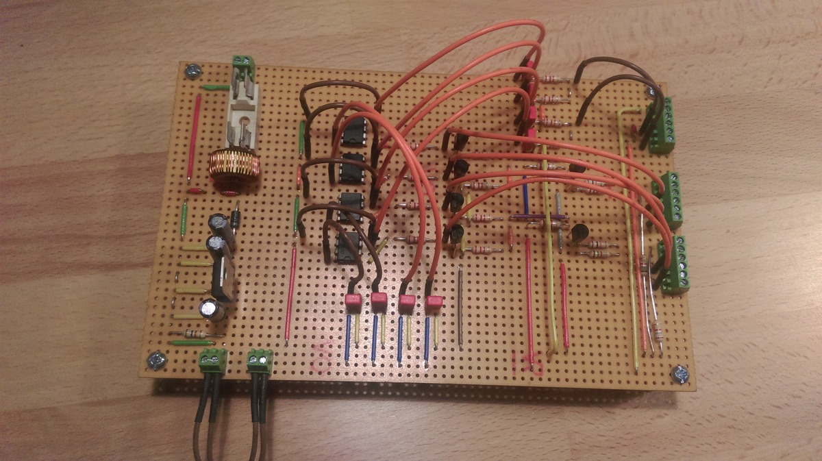

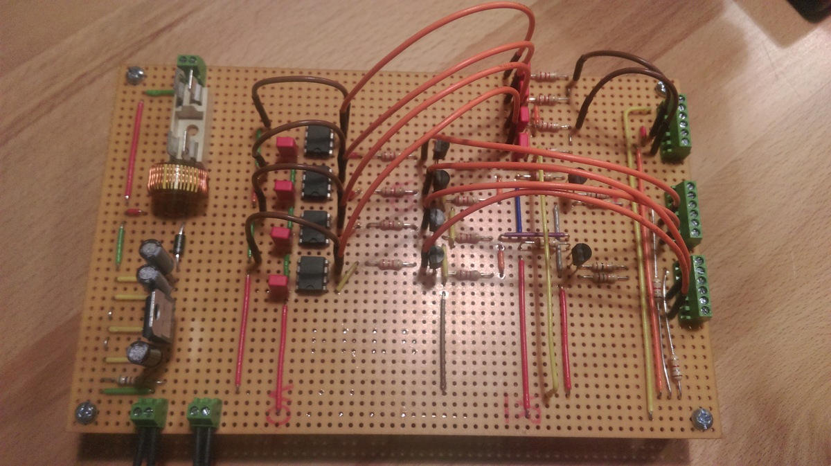

Fertig
am Wochenende wird getestet
Ein bischen viel lange Kabel vielleicht...
Einen Punkt solltest du jedoch unbedingt gleich noch ändern:
Die 100nF Abblockkondensatoren, die du da so als Batterie unten in die
Mitte gesetzt hast, die müssen direkt an Pin 8 des jeweiligen Opamps.
Zwischen den Kondensator und den Opamp ein Kabel dazwischenlegen ist
absolut kontraproduktiv.
Und das andere Ende des Kondensators muss auch direkt an Pin 4 des
Opamps.
Du könntest sie z.B. auf die Unterseite der Platine löten.
Die 10nF Filterkondensatoren wären näher am Op-Amp auch besser
aufgehoben, aber Priorität haben die 100nF an den Versorgungspins.
Und prüfe nochmal die Eingangskondensatoren am LDO. Die sehen mir
verpolt aus.
Und die TVS (SMBJ24) fehlt, oder? Die ist wichtig.
also alle kondensatoren so nahe wie geht an den op amp, richtig?
reichts so erstmal zum testen oder muss ich davor noch ändern?
Grüße Marco
Ändere es lieber gleich.
Und was mir auch auffällt: du hast insgesamt 4 Doppel-Op-Amps verbaut.
Warum?
Die unbenutzten Op-Amps darfst du nicht einfach offen lassen.
Verbinde dann immer den unbenutzten Ausgang mit dem unbenutzten
Inverting-Input (-), und den Non-Inverting Input (+) mit GND.
doppel op amps weil du geschreiben hast ts912, das das doppelte sind ist
mir auch erst nach der bestellung aufgefallen.
ok dann werd ich nochmal bissl rumlöten ;)
Ja, das bleibt nicht aus beim Entwickeln ;-)
Ich würde die Schaltung auch erstmal ausserhalb des Fahrzeugs testen.
Dazu brauchst du ein 12V Netzteil.
Eine 9V Blockbatterie tut es zur Not auch.
Als Gaspedal kannst du entweder den tatsächlichen Sensor, oder ein
beliebiges Potentiometer zwischen 1K und 100K anschließen.
Dann misst du die Eingangsspannung (Sensor_pin_4 und 6), die das Poti
erzeugt, und guckst, ob an den jeweiligen Op-Amp Ausgängen die gleiche
Spannung zu messen ist.
Die Eingänge "STEUERG_A_PIN_73" und "STEUERG_B_PIN_73" solltest du mit
einem Kabel vorübergehend mit den 5V auf dem Board verbinden, damit die
Ausgänge nicht "gemuted" sind.
sodala, ging schnell
ja ich hab so das gefühl ich werde noch viel löten :)
ja ich mach erstmal einen test ausserhalb bevor was schiefgeht.
von easylife (Gast)
check mal noch die kondensatoren 'oberhalb' des 5v ldo. sieht mir so aus
als sei der negative pin an 12v
Stimmt die sind verkehrt herrum, wer war das denn? ;) wird geändert
Hab soeben auch spannung dran gelegt und gemessen.
Passt alles, die spannungen am sensor und an an den beiden ausgängen
sind jeweils bis auf eine abweichung von 1mV gleich
Die spannungen sind auch identisch zu denen die ich am Auto gemessen
habe.
Jetzt muss nur noch das Steuergerät damit einverstanden sein was wir da
anschließen.
Hab heute an Auto getestet, funktioniert!!!
Ein riesen schritt in die richtige richtung zur synchronisierung beider
motoren.
Gibts noch verbesserungsvorschläge?
Sehr schön, freut mich!
Wie gesagt: unbenutzte Op-Amps niemals unbeschaltet lassen, sondern so
beschalten wie im Anhang hier.
Ansonsten können sie unkontrolliert schwingen, heiss werden, und kaputt
gehen.
Die ganzen langen Leitungen auf der Platine unbedingt kürzen und nicht
so in der Luft baumeln lassen.
Und wenn du Zeit und Lust hast: man könnte die Schaltung noch deutlich
verdichten, 2 der Doppel-Opamps rausschmeissen, und alles auf ca. 1/4
der Platinengröße unterbringen.

Mal nur so aus Interesse:
du hast also 2 Verbrennungsmotoren in einem Fahrzeug.
Sind die auch mechanisch gekoppelt, über ein Differenzial oder so?
Also die offenen op amp sind wie du beschrieben hast gebrückt, hab ich
gestern schon erledigt.
Jetzt wo ich weiß das es funktioniert wäre eine geätze platine doch am
sinnvollsten oder?
Bauteile hab ich noch alle da, hab ja extra ein wenig mehr bestellt. man
kann dann ja auch einen 4 fach op amp nehmen oder?
Nein beide motoren sind nicht mechanisch verbunden, einer an der

im Anhang mal ein Bild von dem Gerät ;)
Sau - coole - Sache!

drucke doch bitte mal den Anhang genau im Maßstab 1:1 aus,
und prüfe, ob deine Bauteile mit den Footprints übereinstimmen
(Pinabstand).
Dabei geht es vor allem um die Steckverbinder (rechte Seite), die
Sicherung (unten links), die 47uH Induktivität (links darüber) und die
Kondensatoren (Durchmesser prüfen) oberhalb des LDOs.
Den Footprint für die 47uH habe ich so gestaltet, dass du auch eine
kleinere Tonneninduktivität einlöten kannst, das Ding was du bisher
hast, ist ein ziemlicher Klopper, und mechanisch gesehen sehr ungünstig
befestigt (nur über die Anschlussdrähte...).
Wenn alles passt, sag Bescheid, ich mache dann morgen die Eagle-Files
fertig.
PCBs werden übrigens ca. 100 EUR kosten, eine einzelne lohnt sich für
die Fertiger nicht, da sie sehr klein ist, du bekommst dann aber 2 Stück
für diesen Preis.
Das ist auch ganz OK so, für dem Fall dass eine beim Löten kaputt gehen
sollte...

Zwei Anmerkungen: die Sicherung würde ich durch einen Polyswitch
ersetzen, damit man die Elektronik fest verbauen kann.
Als Längsregler ist der 7805 nicht ganz KFZ-gerecht. Mein Vorschlag wäre
ein TLE4266. Beides kann man aber auch nachrüsten, wenn die Schaltung
abschließend funktioniert.
m.n. schrieb:
> Ich kann Dir auch noch ein paar eagle.sch-Dateien schicken, brauche die
Gute Idee. Diese "Standard" Absicherung ist für die paar mA, die die
Schaltung benötigt, ein ziemlicher Overkill.
Ich setzte einen Footprint dafür drauf. Dieses Teil ist einfach zu
löten, auch wenn es SMD ist.
Beim 7805 stört dich der temperature range von 0°C aufwärts, nehme ich
an?
> an?
Der TLE ist stabiler bei Unterspannung (low-drop beim Anlassen) und
robuster bei Überspannung.
So, anbei das ganze Paket.
Die Widerstände waren tatsächlich etwas fies im Pinabstand, wurde
geändert.
Die SMBJ24CA ist drin, du kannst aber auch alternativ etwas bedrahtetes
bestücken (auf D4).
Es gibt 2 Bestückungsoptionen für den LDO ("A" TLE4266 = besser, "B"
7805T), die Bauteile der jeweils anderen Bestückungsoption einfach
komplett weglassen. Option "A" ist besser, da der LDO moderner ist und
auch für < 0°C spezifiziert ist.
Beim Bestellen des PCB folgende Parameter berücksichtigen:
- 2 Lagen, Kern 1.55mm
- minimum Drill >= 0.3mm
- minimum Tracewidth >= 0.2mm
- Endkupfer 35um
- Endoberfläche: egal
- Lötstopplack (Solder Stop) auf beiden Seiten (Top & Bottom)
- Bestückungsdruck = Servicedruck (Silkscreen) nur auf Top
- Platinengröße 65mm x 75mm
2 Stück der Platine werden vermutlich genausoviel kosten wie ein
Einzelstück.
Zum Platinenhersteller geht lediglich das EAGLE .brd File.
Falls der Hersteller kein EAGLE kann, sag Bescheid, dann lasse ich
Gerber-Files raus.
Empfehlen kann ich http://www.wedirekt.de
Achso: auch wenn der Bestückungsdruck bei den ICs nach Sockel aussieht:
die Op-Amps unbedingt direkt einlöten und nicht sockeln.

versteh ich richtig, entweder D3 oder D4, und Teil A oder Teil B
bestücken?
Ich werde mal anfragen was das kostet. Und die restlichen teile
bestellen.
Mir wäre wie schon gesagt D4 zum Löten am liebsten aber ich finde da
kein passendes Bauteil. Aber D3 geht ja genauso.
Ich hätte da noch eine kleinigkeit, darf ich damit auch noch belästigen?
Vielen Dank schonmal

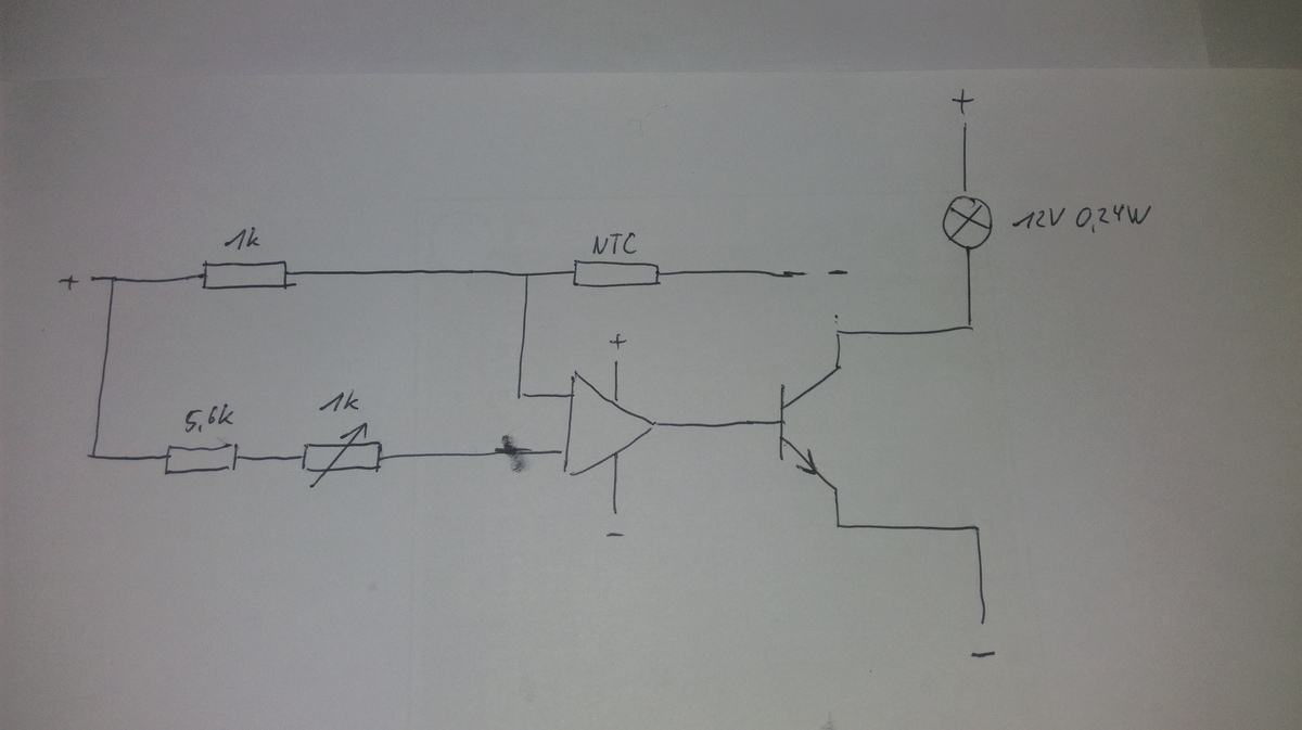

Ok, ich schlage mal folgendes vor:
Du hast ja noch dein Board mit den 2 unbenutzten Op-Amps.
Mit einem der Op-Amps baust du dir einen Komparator, wie das geht,
findest du hier auf der Website.
Vor den NTC setzt du einen 1K Widerstand (+5V -- 1K -- NTC -- GND)
Zwischen dem 1K und dem NTC müsstest du bei 100°C dann so etwa 0,45V
messen, die legst du auf einen Eingang des Komparators.
Für den anderen Eingang brauchst du eine Referenzspannung, die du dir
ebenfalls aus den 5V generierst (z.B. 5.6K Festwiderstand und 1K
Potentiometer). Diese Spannung kommt an den anderen Eingang.
Wenn du das aufgebaut und getestet hast haue ich das noch auf's PCB mit
drauf.
Ich nehme schwer an, du brauchst das 2x (hast ja 2 Motoren)...
Geht natürlich so auch nur, wenn der NTC nicht schon wo anders
angeschlossen ist (z.B. Motorsteuergerät).

Marco H. schrieb:
> ok kappiert, aber das kontrollämpchen direkt an den ausgang??
Besser einen Transistor (BC547C) als LED Treiber dahinter.
> Musst nichts dazuzeichnen, ist eine extra geschichte im Kombiinstrument.
> Das geht auch auf eine kleine extra platine. die ich eichfach selbst
> löte.
puh. ;-)
so oder???
Kann ich am Transistor mit der 12V bordspannung arbeiten? Weil ich 12V
Kontrolleuchten habe

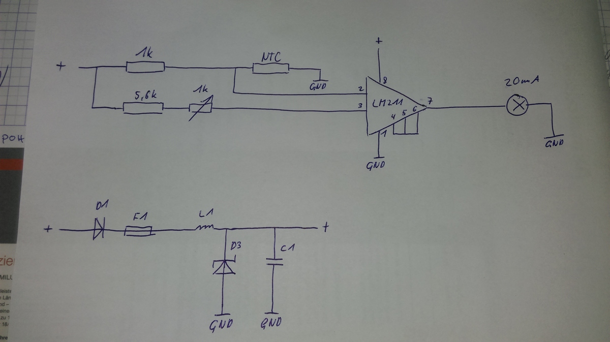

Keinerauch schrieb im Beitrag #4213391:
> Poti-ICs
Unsinn. "Antwort schreiben: Wichtige Regeln - erst lesen, dann posten!"
Ja. Es wäre eh besser, die gesamte Schaltung direkt aus den 12V zu
versorgen. Für das Gaspedal bzw. das Steuergerät waren die 5V nötig, das

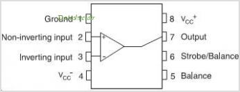

kann hier entfallen.
Du könntest die gleiche Schutzbeschaltung benutzen (D1, F1, L1, D3, C1),
und dann einen Komparator verwenden, der mit höherer Spannung zurecht
kommt.
Ein LM211 wäre hier geeignet. BALANCE und BAL/STRB auf VCC legen.
Der kann auch direkt die LED oder Kontrollampe treiben (bis 50mA). Wenn
die Lampe mehr Strom benötigt, Transistor dahinter.

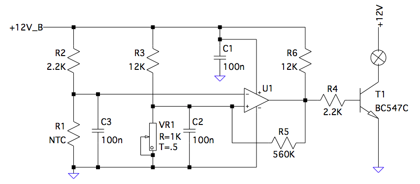

Ausserdem wäre es vielleicht gut, für dieses Projekt einen eigenen
Thread aufzumachen...
Ok dann so?
Glaub rentiert sich jetzt nicht mehr einen neuen Thread aufzumachen.
von Route_66 H. (route_66)
Marco H. schrieb:
> Ok dann so?
Hallo!
Der LM211 hat einen open Kollektor Ausgang. Die Lampe kann nur leuchten,
wenn sie nach Plus liegt.
Marco H. schrieb:
> Ok dann so?
Fast. Pin 4 gehört an GND, Pin 5 und 6 an +12V.
Da jetzt alles an 12V hängt, sollte man auch den Vorwiderstand am NTC
größer wählen.
Ausserdem macht auch eine kleine Hysterese Sinn, die verhindert, dass
die Lampe bei genau 100°C flackert.
Vorschlag anbei.
"+12V_B" sind die gefilterten 12V hinter der Schutzbeschaltung, "+12V"
an der Lampe können direkt im Armaturenbrett abgegriffen werden.
Ganz wichtig ist C1 (Abblockkondensator) am Komparator, wieder sehr nahe
am Versorgungspin plazieren.
Genauso die Filterkondensatoren C2 und C3, möglichst nahe am IC.
R5 sorgt für besagte Hysterese.
Als Potentiometer würde ich ein Spindelpotentiometer wählen, oder einen
Trimmer, und nach dem Einstellen mit einem Tropfen Lack fixieren.

Kann ich diese Diode als alternative zu D3 einsetzen?
http://www.conrad.de/ce/de/product/162059/Ueberspannungsschutzdiode-Suppressor-Diode-Taiwan-Semiconductor-P6KE30A-Gehaeuseart-DO-15-IPP-145-A-UB-30-V
Nimm lieber eine mit weniger hoher Durchbruchspannung.
z.B. P6KE27A
gibts auch bei Onkel C.
ok Danke

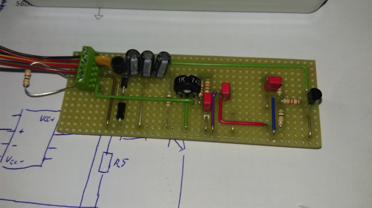

Heute hab ich mal wieder gelötet.
nur der Komparator fehlt mir noch.
Die drei Kondensatoren in der schutzschaltung hätte ich wohl durch einen
ersetzen können.
Und für was ist eigentlich der 560 Ohm wiederstand? Der verbraucht doch
nur Strom oder?
> nur Strom oder?
Bei der 12V Schaltung lässt du den weg.
Bei der anderen Schaltung dient er dazu den LDO immer leicht zu belasten
(0.9mA), damit dieser bei dem sehr geringen Stromverbrauch der Opamps
ordentlich funktioniert.
hat ein bisschen gedauert bis die teile alle da waren.
Ich hab gerade den Koperator eingelötet, hat erst nicht funktioniert,
die Eingangsspannungen sind aber ok wenn man am poti dreht, hab dann
einfach mal den R6 (12k Ohm) Widerstand entfernt, jetzt funktioniert es.
Soll ich den weglassen oder brauchen wie was hochohmigeres?
Grüße marco
hab heute die temperaturüberwachung am auto getestet, mir scheint da was
verdreht zu sein, die leuchte leuchtet bis 100°C und dann geht sie aus,
also bei 20°C hat der fühler ca 2000 Ohm.
reicht es die Eingänge am Koperator umzudrehen oder?
Sorry, habs erst jetzt gelesen.
Welchen Komparator verwendest du denn?
Den LM211?
Da wäre der Ausgang dann Pin 7 (COL OUT) und Pin 1 (EMIT OUT) muss mit
GND verbunden werden.
BALANCE (Pin 5) und STROBE (Pin 6) offen lassen.
Marco H. schrieb:
> mir scheint da was
ja.

ja ich hab den LM211
weiter oben hast du das Geschreiben:
Also nochmal:
pin 1: GND
pin 2: Eingang
pin 3: Eingang
pin 4: GND
pin 5: offen
pin 6: offen
pin 7: Ausgang
pin 8: 12V
Marco H. schrieb:
> Also nochmal:
Ja so sollte es richtig sein.
Wichtig ist eben, dass Pin 1 mit GND verbunden ist.
Dann müsste der LM211 die 12K am Ausgang locker auf GND ziehen können.
Hochohmiger ist hier eher schlecht, da dann der Transistor, der die
Lampe schaltet evtl. nicht mehr voll durchsteuert.

vorderachse vom A3, Motoren sind 1,8t auch vom A3. momentan 2 mal 200PS
mit 290Nm.
von J. T. (chaoskind)
oohhyeaaa da kommt sicher Freude auf =).
Da wünsch ich auf jeden Fall viel Spass und ne Menge Höllenritte mit :D
Also ich hab die Schaltung jetzt umbegebaut, jetzt funktioniert es mit
dem R6 und auch ohne das ich die Eingänge umdrehen musste.
