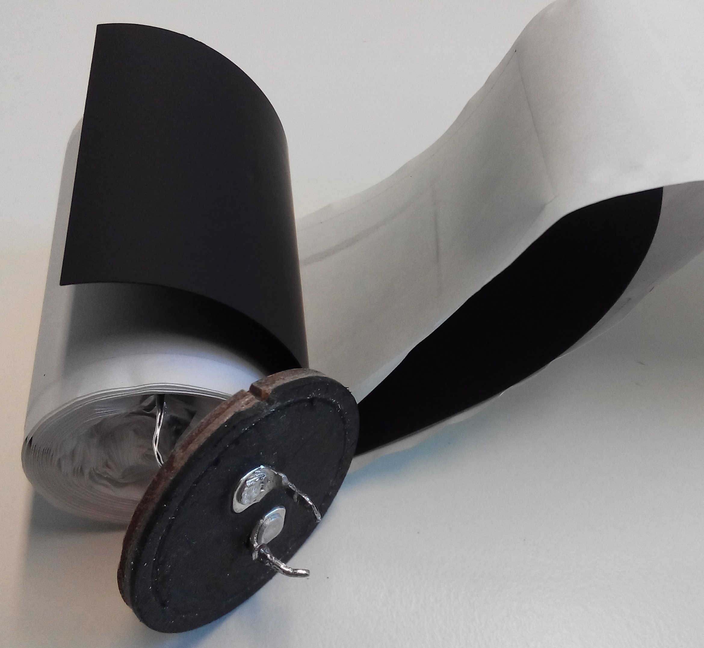

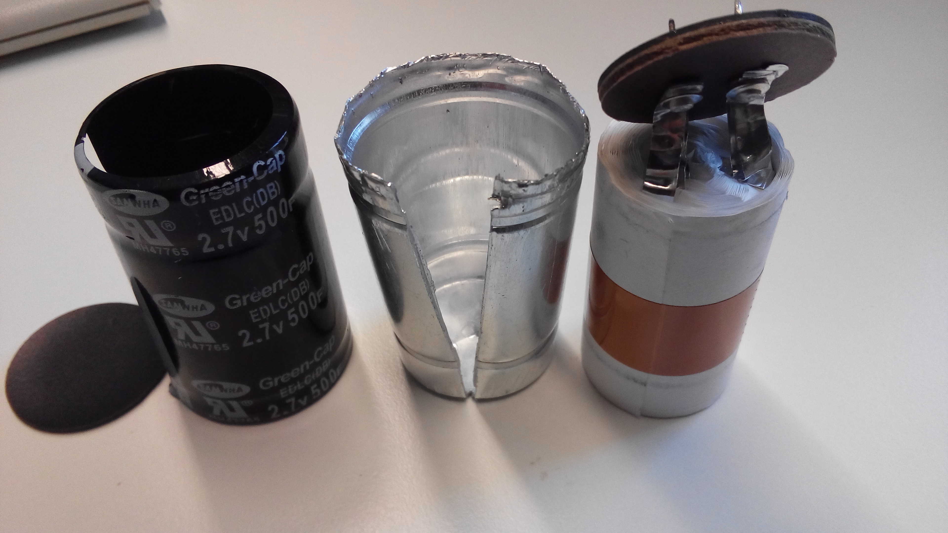

Hallo Experten, habe von einem gerade zerlegten Green-Cap von SAMWHA (2.7V/500F) zwei Bilder angehängt. Das Innenleben sieht nach Alufolie und Papier aus. Cap über Ebay erworben - siehe. http://www.ebay.de/itm/171771501050?_trksid=p2060353.m2748.l2649&ssPageName=STRK%3AMEBIDX%3AIT Als ich mir die zugehörige Platine - siehe Link http://www.ebay.de/itm/251808395666?_trksid=p2060353.m2749.l2649&ssPageName=STRK%3AMEBIDX%3AIT für das Kaskadieren gekauft habe und meine Kondensatoren einlötete, konnte dieser, der Zerlegte, nicht auf die 2,7V geladen werden. Hatte immer 0V, weshalb der Balancer-Fet heiß wurde. Aus Neugier habe ich deshalb diesen zersägt und das besagte Innenleben zum Vorschein gebracht. Laut Wiki dürfte so ein Green-CAP/Super-Cap mehr Chemi in Form eines Elektrolyten beinhalten. Somit haben die angebotenen Kondensatoren wohl eher als Kapazität 500uF als 500F Könnt Ihr das bestättigen, oder habe ich mich geirrt. Danke Gruß Markus

Hallo Nikolai, mich interessiert generell, ob so ein Supercap vom Aufbau aus Papier besteht. Hätte eher was flüssiges erwartet, zumindest ist das bei Elkos so, wenn sie platzen. Danke Markus
Grundsätzlich ist der Aufbau nicht wesentlich anders, als bei anderen Elkos, https://de.wikipedia.org/wiki/Superkondensator#Konstruktionsmerkmale allerdings erscheinen mir die Zuführungen (Bänder) etwas dünn.
Zitat aus genanntem Artikel: Separatoren sollen die beiden Elektroden mechanisch voneinander trennen um einen Kurzschluss zu verhindern. Sie können sehr dünn sein (wenige hundertstel Millimeter)[71] und müssen sehr porös sein um möglichst wenig zum Innenwiderstand (ESR) des Kondensators beizutragen. Außerdem müssen sie chemisch inert sein, um den Einfluss auf die Langzeitstabilität und die Leitfähigkeit des Elektrolyten gering zu halten. Preiswerte Lösungen verwenden offene Kondensatorpapiere als Separatoren, professionelle Superkondensatoren verwenden poröse Kunststofffolien, Glasfasergewebe oder poröse Keramikgewebe als Separatoren.[6]
Nachtrag Habe gerade noch das Papierröllchen abgewickelt. Zum Vorschein kommt eine Graphit/Kohlenstoff-ähnliche Zwischenlage. Siehe Bild. Wird die Kapazität durch den Nanorörchen-Effekt in Kohlenstoff erreicht? Gruß Markus

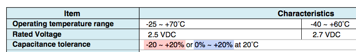

Hallo Experten, Datenblatt im Anhang, habe es schon lange vor dem Kauf besorgt, wobei nicht gesagt ist, dass der "freundliche Chinese" auch das Original vom Hersteller liefert. Ein 500F C ist leider im DB nicht enthalten - nur 400F. @Stephan, @Mike, C=T/R <== wobei mein R durch die Strombegrenzung des NT vorgegeben ist 2,7V/2A <= R bei Kurzschluß und der C liefert einen KS wenn er leer ist, wenn man den ESR im mOhm Bereich nicht berücksichtigt. Hab ja geschrieben, das ich ca. zwei Tau lang geladen habe. Habt Ihr daran was zu beanstanden. Markus

Die anderen Caps waren in Ordnung ? Du schreibst, dass in dem Cap der Elektrolyt gefehlt hat. Das erklärt, warum der keine Kapazität hatte. Supercaps haben innendrin einen Papier/Kohlenstoff-wickel der mit Elektrolyt getränkt ist. Also im Grunde ähnlich wie bei normalen Elkos. Ohne Elekrolyt funktioniert er nicht.
Mike J. schrieb: > anmerkender schrieb: >> Das Ganze ist aber nicht so tragisch, solange jeder weiß was gemeint >> ist. > > Nein, da kann ich dir nicht zustimmen. Diplomatie zurückweisen macht das Leben nicht immer leicht - spricht aber für dich (wie auch deine weiteren (Grund-)Sätze). :-)
Hallo Daniel, in der Tat war der Kondensator Innen trocken. Ich habe ja noch zwei nachbestellt, so dass ich einen opfern kann und auch öffnen werde. Gruß Markus

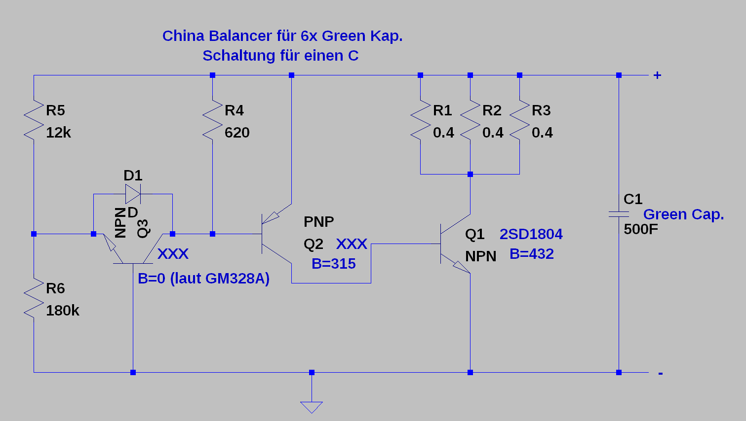

Hallo Forum, habe heute den Balander, siehe Link https://www.mikrocontroller.net/link/ebay/251808395666 unter die Lupe genommen und die Schaltung nachgezeichnet. An der Stelle, wo der defekte Kondensator saß, den ich ja zerlegt habe, habe ich ein Netzteil mit Strombegrenzung angeschlossen. ab 2,68V fängt der Strom messbar zu fileßen bis 3,5A bei 3V Spannung. Transistor wird zwar heiß aber hält es aus. Somit funktioniert der Balancer für den Ladevorgang. Entladung ist ja nicht kritisch, da es ja ein C ist und kein LI-Akku. Mittlerweile habe ich die drei Halbleiter mit dem Transistortester GM320A ausgemessen und folgende Werte erhalten: Q1: NPN B=432 Q2: PNP B=315 Q3: ? GM328 zeigt NPN mit Diode, B=0 ??? Bei dem Test mit 3,5A ist die Gehäusepaste abgegangen, die den Typ unkenntlich machen sollte. Es kam ein D1804 zum Vorschein. Liege ich damit richtig, dass es ein 2SD1804 ist - siehe DB. Bei Q3 bin ich mir nicht ganz sicher, da die Beschaltung der Basis auf Masse etwas eigenartig aussieht. Habe aber die Leiterbahnen mehrfach nachgeprüft, so daß meine Zeichnung korrekt ist - nur das Bauteil könnte ein anderes sein, womit B,E,C nicht richtig bezeichnet sein könnten. Ich hoffe diese Infos sind auch anderen nützlich. Ich möchte die Platine als Puffer für ein portablen TRX verwenden, der mit einer Solarzelle (13W) und einen kleinen Li-Akku 6Ah betrieben werden soll. Der RX zieht 0,6A und der TX 4-6A im Betrieb. Gruß Markus
Wie wäre es mit 800F? Siehe hier: http://www.heise.de/newsticker/meldung/800-Farad-Superkondensator-aus-der-Kueche-2754407.html
Der Schaltplan scheint in Ordnung zu sein. Das linke dreibeinige Bauteil ist eine Referenzspannungsquelle wie der TL431. Bei über 2,66 Volt fängt die Kathode zu leiten an, die Basis von Q2 wird gegen Masse gezogen, dadurch fließt ein Strom aus dem Kollektor von Q2 in die Basis von Q1 und es wird dem Kondensator Strom entnommen. 2,5 V × (12 kΩ + 180 kΩ) / 180 kΩ = 2,66 V

Hallo Alexander, hallo Forum, war am WE unterwegs, deswegen die späte Antwort. Danke für Deine Durchsicht der Schaltung. Das erklärt natürlich, warum der Transistortester nur eine Diode bei dem Dreibein angezeigt hat. Ich habe den Eindruck, dass die Leistungs-Transistoren bei dieser Schaltung auf gleiche Stromverstärkung selektiert werden müssten, damit der Balancer bei gleicher Spannung anspricht. Zur Zeit beträgt die Differenz zwischen den sechs Balancer Schaltungen auf der Platine bis zu 0,15V, was eben zu einer starken Erwärming von zwei Transistoren dieser sechs führt. Ich warte immer noch auf meinen Ersatzkondensator aus China, um den Balancer voll bestücken zu können. Was die Annahme, das es ein gefakter C sein könnte angeht, bin ich mir mittlerweile sicher, als ich gesehen habe, das bei Mouser auch Marken-Kondensatoren dieser Größenordnung für 60 € und mehr netto verkauft werden. Artikel: 647-JJC0E477MSEC Zwar hat Mouser durchaus gehobene Preise, aber ein Unterschied dieser Größenordnung!!! Der billigste SuperCap (504-XB3560-2R5407-R) 400F/2,5V kosten immer noch über 11€ netto. Selbst in der 100F - 130F Kategorie werden Preise um die 10€ verlangt. Ist halt eine weitere Erfahrung für mich, die mit knapp 40€ zu Buche schlägt, wenn auch nicht alles grundsetzlich ein Fake ist, was man via Ebay in China bestellt. Gruß Markus

> Bei manchen Produkten werden mehr Fälschungen als Originale verkauft, > z.B. wenn letztere nicht mehr hergestellt werden. Beleg? Quelle? Eine paar Produktnamen bitte. > -20%..+20% > Wenn du diese hast, dann ist doch alles in Ordnung. 500 F minus 20 % ist auch noch ziemlich weit weg von ca. 100 F.
Igori schrieb: > 500 F minus 20 % ist auch noch ziemlich weit weg von ca. 100 F. Raunt schrieb: > um die 100F von 500F weit weg
John schrieb: > Igori schrieb: >> 500 F minus 20 % ist auch noch ziemlich weit weg von ca. 100 F. > > Raunt schrieb: >> um die 100F von 500F weit weg Mein Fehler John. Ich habe angenommen, dass die Kondensatoren statt 500 F nur 100 F haben.
Igori schrieb: > Mein Fehler John. Ich habe angenommen, dass die Kondensatoren statt 500 > F nur 100 F haben. Ist auch so gemeint worden - zumindest hat der Kondensator in dem Video von Raunt nur 97,.. F
Mit Komma zwischen beiden Sätzen wäre es klarer gewesen...
4toTakoe schrieb: > Ist auch so gemeint worden - zumindest hat der Kondensator in dem Video > von Raunt nur 97,.. F Ich hab mir auch gerade das Video von Raunt angeschaut. Und er meint Tatsächlich „die Kapazität beträgt 100F und das ist weit weg von 500F“.
Die meinen das scheinbar einfach etwas anders. Anstatt "Capacitance tolerance" meinen die wohl eher "Capacity". Wenn man dann von 0% bis 20% ausgeht sind das dann genau 0F bis 20% der beworbenen Größe und 20% von 500F sind doch genau 100F ... also kommt ihr sogar noch ganz gut dabei weg. XD 3,71 US$ sind für 100F/2.7V aber doch eigentlich gar nicht so schlecht? Was wiegt denn der Doppelschichtkondensator? Bei dem Händler steht dass das Paket 200g wiegt und 24 von den Kondensatoren enthalten sind, also wiegt einer 200g/24= 8,33g Hier habe ich gar keine Kondensatoren mit 500F gefunden. http://www.masters.com.pl/files/ds/samwha/samwha-green-cap.pdf Ein Kondensator mit der Größe 35x60mm / 2,7V hat dort 360F und keine 500F. Das werden also scheinbar etwas schlechtere Nachbauten sein. Hat jemand mal den Innenwiderstand gemessen?
