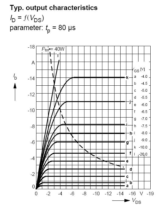

von Ludwig W. (lordludwig)
Der BUZ 171 ist ein
"P-Channel Enhacement MOSFET -50V; 7A; 0,4Ohm" im TO220 gehäuse.
Den gibts in der library "transistor-fet"
den häng ich dann mit 470Ohm vorwiderstand direkt an den FT232 ausgang
und Source an 5Volt, Drain an den Ausgang.
Richtig so???

von Axel Rühl (Gast)
Alos gut, sehe ich eben wieder selber nach dem Datenblatt vom BUZ171..
kurze Zeit später...
naja gerade so. Die Kennlinie(siehe Anhang) lässt einen Betrieb gerade
so bei U_gs von 4Volt zu. So richtig durchgesteuert iss er aber da noch
nicht. Ist eben kein LogicLevel Typ. Für deine paar 100mA sollte es aber
dicke reichen.
danke :-)
