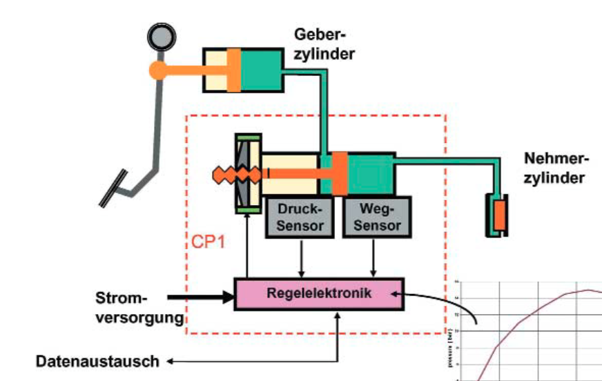

Guten Morgen, Es geht darum eine bereits installierte per Hand betätigte hydraulische Scheibenbremse zu elektrifizieren. Es geht nicht darum das Fahrzeug während der Fahrt zu bremsen, sonder lediglich soll die Bremse als Feststellbremse dienen, damit das Fahrzeug nicht wegrollt. Ich stelle mir das so vor, dass die Bremse entweder angezogen ist, oder eben nicht. Hätte ihr da eine Idee das zu realisieren. Könnte man das mit eine Hydraulikpumpe in den griff bekommen? Über Ideen und Anregungen würde ich mich freuen Gruß Sebastian
Nur so ein paar Gedanken zum Thema: Wie ist der Sichere Zustand? Druck vorhanden --> Bremse angezogen? Wass passiert, wenn das System undicht wird? Bei LKWs ist der "sichere Zustand" drucklos (Federkraft). Die Bremse wird durch Druckaufbau gelöst. Ansonstsen gibt auch handbetätigte Pumpen für den Druckaufbau.
Hallo, also momentan ist ein ganz normaler Handbremshebel wie beim Motorrad Installiert. Ist der Handbremshebel nicht gezogen, wird nicht gebremst, wird der Handbremshebel gezogen zieht die bremse an. Nun möchte ich das aber elektrisch mit einem Controller realisieren. Mir geht es nur darum den Handbremshebel durch etwas elektronische zu ersetzen. Gruß Sebastian
Hallo, das hört sich nicht nach Ursprungsproblem an. Schildere bitte dieses. Und sonst nehm halt einen Spindelmotor und lass ihn auf den Hebel wirken. Oder ne Feder und einen (wahrscheinlich großen) Hubmagnet. MfG ich
Sebastian schrieb: > Es geht darum eine bereits installierte per Hand betätigte hydraulische > Scheibenbremse zu elektrifizieren. Du hast eine handbetätigte hydraulisch wirkende Feststellbremse? Um welches Fahrzeug handelt es sich denn, um mal etwas Licht in die Rahmenbedingungen zu bringen?
Also es geht um ein Quad, dieses hat eine hydraulische Hinterradbremse, die per Handbremshebel am Lenkrad betätigt wird. Jetzt möchte ich die Hinterradbremse elektrische ansteuern. Das quad wird NIE auf öffentlichen Straßen fahren, da es nicht zugelassen ist.
Sebastian schrieb: > Hätte ihr da eine Idee das zu realisieren Elektrische (Hand-)Bremsen gibt es ja bei neueren Fahrzeugen. Normalerweise handelt es sich dabei um einen Keil, damit mehr Kraft aus weniger Stellkraft geholt werden kann. Wenn das Fahrzeug aber noch fährt, ist eine Bremswirkung fatal, auch so eine Handbremse ist also sicherheitsrelevant. http://www.trw.de/braking_systems/electric_park_brake gibt's bestimmt auch schon vom Schrotti. Für den Autobesitzer sind solche Gimmicks natürlich eher ein Problem: http://www.welt.de/wams_print/article1874450/Bei-einer-Panne-kann-die-elektronische-Parkbremse-zu-einem-kostspieligen-Problem-werden.html
Also noch mal zur Konkretisierung des Problems. Ich habe eine intakte manuell per Hand betätigbare hydraulische Scheibenbremse. Ich möchte NUR den manuellen Handbremshebel durch etwas elektrisches ersetzen. Ich bräuchte also eine Pumpe oder einen elektrischen Geberzylinder. Danach habe ich schon gesucht aber nichts passendes gefunden. Ich möchte keine elektrische Parkbremse, da ich dafür einen neuen Bremssattel bräuchte. Kann ich jedoch elektrisch den Hydraulikdruck auf und abbauen, so wie man das sonnst per Hand mit dem Hebel macht wäre mein Problem gelöst. Danke schon mal für die Antworten
Verworrene Aufgabenstellung. Soll die Handbetätigung weiterhin funktionieren? Oder willst du auf die Handbremse verzichten, und alles elektrisch betätigen?
Sebastian schrieb: > Ich möchte NUR den manuellen Handbremshebel durch etwas elektrisches > ersetzen. Ich bräuchte also eine Pumpe Und wer soll den Druck halten ? Die ganze Zeit läuft die Pumpe während das Ding steht ? Ist doch offensichtlich Unsinn, und zu glauben, Hydraulik wäre so dicht, daß sie wochenlang den Druck hält, ist naiv.
Sebastian schrieb: > Ich möchte NUR den manuellen Handbremshebel durch etwas elektrisches > ersetzen. Ich bräuchte also eine Pumpe oder einen elektrischen > Geberzylinder. Damit das funktioniert brauchst du zwei Sachen: Erst mal ein (elektrisch anstuerbares) Ventil, welches die Leitung von der Handarmatur verschließt. Dann eine Pumpe, die in die verschlossene Leitung Bremsflüssigkeit mit ausreichend Druck reinpumpt. Solche Pumpen sind in jedem ABS-Block verbaut, aber vermutlich schwierig allein zu betreiben. Es gibt solche Pumpen, werden als Kupplungs-Aktoren bezeichnet und benutzt: http://www.kfztech.de/kfztechnik/triebwerk/getriebe/automat_schaltgetr.htm Ob du aber privat da rankommt weiß ich nicht. Noch einer: https://www.fte.de/produkte/getriebe-und-antriebsstrang/hydrostatischer-aktuator-cpx-einheit/nutzfahrzeugkomponenten.html

Wie gesagt, Spindelmotor und nen Handbremshebel mit betätigen, von mit aus mit Feder dazwischen, dass kann ein bisschen Leckage ausgleichen. MfG ich

Sebastian schrieb: > Angenommen man hält aber per Hand den Bremshebel > eine Woche Lang gedrückt, hält die Bremse ja auch. Das geht ja auch nicht über die Hydraulik, sondern ein extra primitiv-mechanisches Handbremsseil - der Hersteller weiss, warum er das extra reinbaut.
Ist ganz einfach: Richtlinie für Bremsen. Schneller als 60 -> Secondary Break muss von der Betriebsbremse unabhänig sein, Bremsbeläge dürfen mitbenutzt werden wie hebel. (Solange 4 fache Sicherheit nachgewiesen ist oder so). Mfg ich
Würde es rein Mechanisch lösen. Mein vorschlagt zweiten Bremshebel parallel zum vorhandenen und diesen mit einer Rastung ähnlich handbremse beim Auto versehen fertig.

Wie oben schon korrekt angemerkt wurde: Das funktioniert nicht. Eine hydraulische Bremse ist nicht als Feststellbremse geeignet, weil sie den Druck langsam verliert. Kannst du glauben oder nicht, ist aber so. Experiment beim Auto: Fuß mit mittlerer Kraft auf das Bremspedal (Motor und Zündung aus) und halten. Bremspedal sackt durch. Das System ist nicht undicht nach draußen, d.h. es verliert keine Flüssigkeit. Aber zwischen Kolben und Zylinder des Hauptbremszylinders drückt sich Flüssigkeit durch. Bei meinem Flugzeug gibt es keine Parkbremse, nur die normale hydraulische Betriebsbremse. Die kann man zwar feststellen, aber eben nur kurzfristig. Für längerfristiges Parken kommen die Bremsklötze zum Einsatz.
