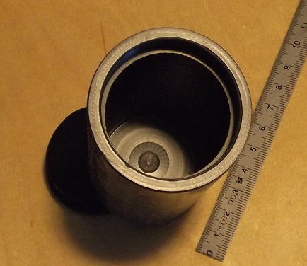

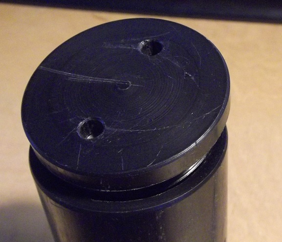

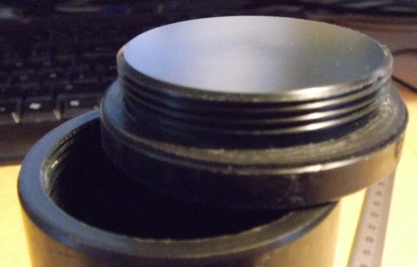

von Felix A. (madifaxle)
Hihihihi :-D
Ich hab' da schonmal was vorbereitet!
Ach ja, war draußen etwa ein Jahr vergraben und innen trocken.
11 cm lang und 5 cm Durchmesser außen. Innen etwa 4,1 cm
von Der Gast hat immer recht! (Mr. Krabs) (Gast)
PETlinge
Gibt es auch in recht großen Durchmessern. Sehr stabil, günstig, und 100
Jahre lang dicht.

von MS (Gast)
Danke erst einmal für die vielen Ideen. :)
Einfach ein HT-Rohr abzuschließen könnte tatsächlich ganz gut gehen.
Ich bin mir auch bewusst, dass ich für Druckausgleich sorgen muss, aber
danke nochmal für den netten Hinweis. Zudem meine ich mit wasserdicht
auch nicht unbedingt, dass ich das permanent eintauchen will. Sowas wie
IP66 würde schon reichen.
Innen 4.1 cm würde locker reichen (Absolutes Minimum ist bei 3.5 cm),
schade dass es das nicht einfach so zu kaufen gibt. ;)
Kameragehäuse habe ich mir auch schon angeschaut. Die sind nur
dummerweise meist außen zu groß oder innen zu klein. Ansonsten echt
ideal...
Eher schade, daß du den besten Tip ignorierst.
15 Sekunden bei Google:
https://cache-inn.de/XL-Petling-Cachebehaelter?jtl=M
Diese Behälter sind noch dicht, wenn deine Ururenkel zum nächsten Stern
fliegen.
Im Gegensatz zu HT-Rohren, diese sind schon ab Kauf nicht dicht.
