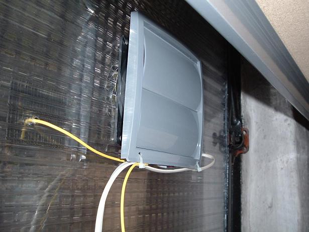

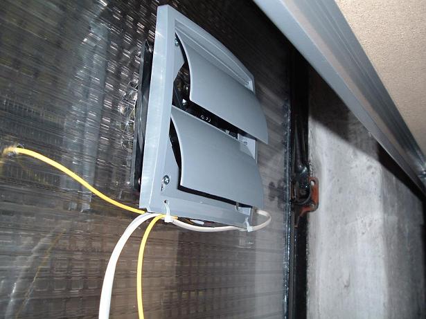

Karll schrieb:
> Nun habe ich eine Frage:
> Meine... Kellerräume (in einer Linie) haben zusammen 50m² (über den
> Daumen).
Auch.
> Welchen Luftdurchsatz muss (müssen) der Ventilator haben?
Habe einen 120cm 12V 250mA Lüfter verwendet.
Darauf sitzt eine Klappe.
> Ist es sinnvoll einen Zu und Ablauftventilator einzusatzen?
Werde mir einen elektrischen Fensteröffner für das gegenüberliegende
Fenster besorgen. Zur Zeit drückt es durch die Kellertür und
den Ofen nach draußen.

von Michael B. (alter_mann)
Wenn Du auf 120 mm zurückgehst, mag ich das gerne glauben. ;-)
von Paul B. (paul_baumann)
Er kann das nicht mehr korrigieren, denn er kommt nicht mehr aus dem Sog
weg.
MfG Paul
von oldeurope O. (Gast)
ja, gehe ich gerne. Zumindest sind die 3W richtig.

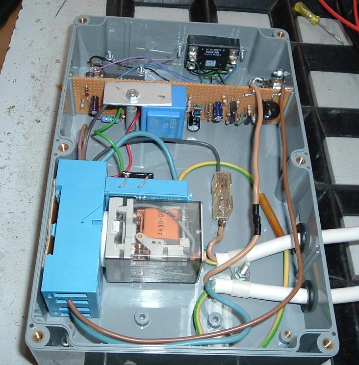

Rattler schrieb im Beitrag #4759278:
> kann der Hydrothyr auch Luftentfeuchter ansteuern
Ich habe vor den Luftentfeuchter ein Zeitrelais
geschaltet. Wenn der Lüfter läuft und das Fenster öffnet,
bekommt der Entfeuchter keine Spannung.
Und danach zur Zeit weitere 8 Stunden nicht.
Im Bild das Schaltgerät für den Luftentfeuchter.
Dazu gehört noch ein Betriebsstundenzähler der wirklich
nur dann Zählt, wenn der Kompressor arbeitet.
Der Entfeuchter lässt nämlich eine ganze Zeit lang auch
mal nur seinen Lüftermotor laufen was ja nicht mitgezählt
werden soll.
LG
old.
von Rattler (Gast)
Super Bastelei.
Da freut sich die Versicherung, wenn was abbrennt.
Mal im Ernst: Du lässt das aber nicht unbeaufsichtigt laufen, oder?
Rattler schrieb:
> wenn was abbrennt
Was ist denn da brandgefährlich?
von J.-u. G. (juwe)
Komische Versicherung. Wenn möglich, bitte wechseln.
OXI T. schrieb:
> ... 12V 250mA Lüfter verwendet.
Hier noch Bilder dazu ...
Die Klappe gibt es im Baumarkt.
Musste noch etwas angepasst werden für den Lüfter.
