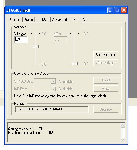

Im AVRStudio kann man doch im "Board"-Menu die Aref und die VTarget
ändern, wobei immer "VTarget >= Aref" gilt.
AIN und ADC haben nichts miteinander zu tun.
Beim Comparator kann man noch die interne Referenz-Spannung benutzen...

von Zmarzly Daria (Gast)
"Im AVRStudio kann man doch im "Board"-Menu die Aref und die VTarget
ändern, wobei immer "VTarget >= Aref" gilt."
das eben funktioniert auch nicht :(,
D.
für die die mir nicht glauben, dass das ARef nicht modifizierbar ist ein
Snapshot vom AVR Studio.
Und ich weiß nicht was hir schief läuft, habe ich irgend etwas
triviales noch vergessen? Bitte um Tips, und Danke für Eure Hilfe :)
