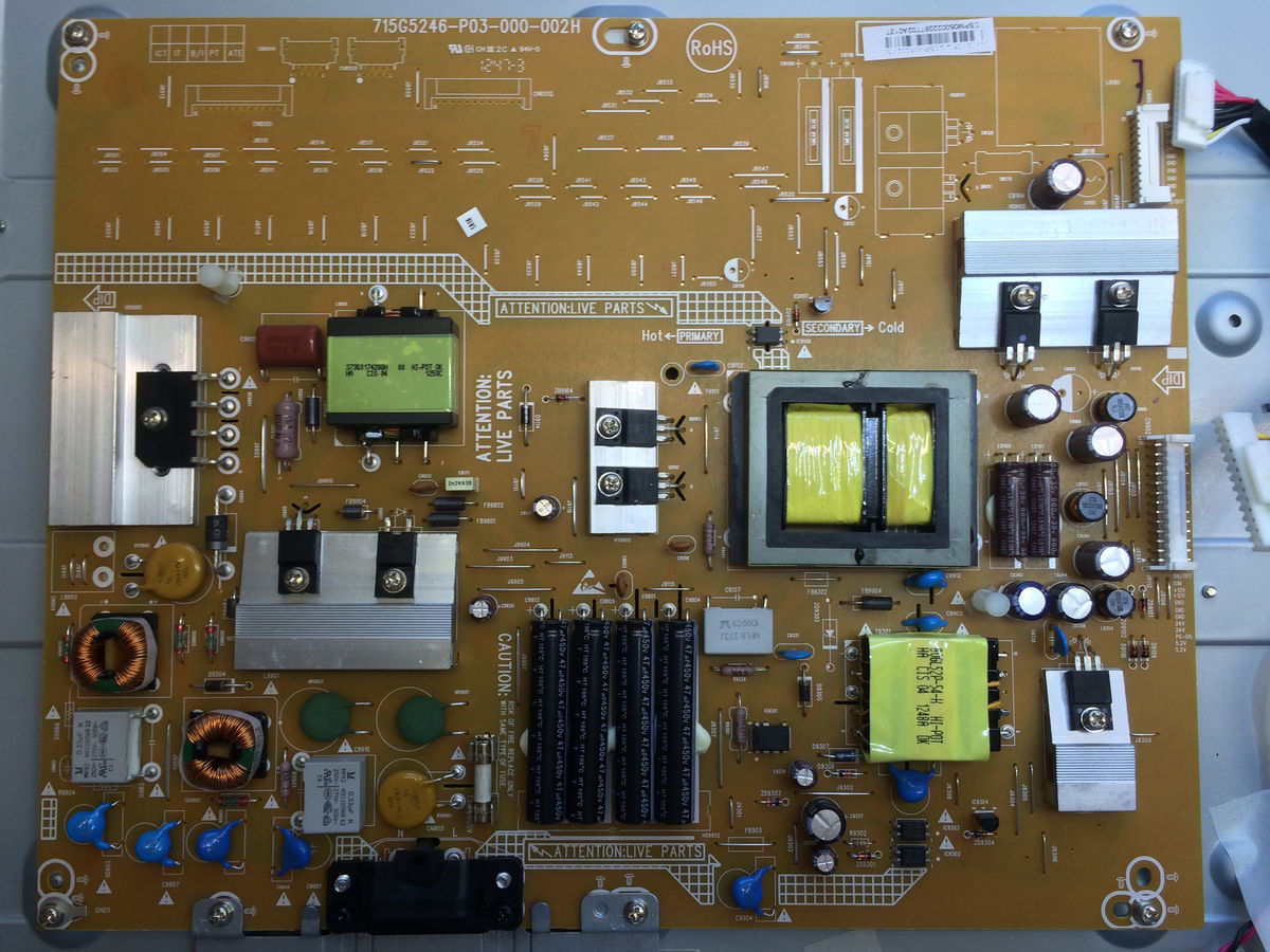

Guten Tag! Ich muss mal wieder wegen einem kaputten TV nerven: Mein Philips 40pfl3107k/02 zeigt kein Bild. Der Screen funktioniert aber die Hintergrundbeleuchtung nicht. Wie auf etlichen Webseiten zu lesen, liegt dies am Netzteil. (meistens die Kondensatoren). "Leider" sieht mein Netzteil super aus und ich kann kein defektes Bauteilteil ausmachen. Ich hab mal ein Bild angehängt, vielleicht sieht da jemand sofort den Defekt. Gruß und Danke
Weil das schlicht das Falsche Netzteil ist. Wenn die Kondensatoren brennen, brennt es am Inverter-Netzteil - also da wo die CCFL der Hintergrundbeleuchtung angeschlossen ist. Der 40pfl3107k/02 ist ein LED-TV - keine CCFL -> kein Inverternetzteil -> keine verbrannten Kondensatoren. Bei diesem Modell tipp ich eher auf kaputte Transistoren/MosFETs oder ein paar kaputte Elkos. Was den Mess- und Auswertungsaufwand gegen Unendlich in die Höhe treibt. Philips weiß schon, wie sie neue TVs verkaufen - soeine Pleite wie bei den kaputten CCFL-Invertern, wo jeder Hanswurst neue einlöten kann und der Fernseher dann wieder tut, passiert denen kein zweites Mal. ;) EDIT: Mess doch mal die ausgangsspannungen an der Leiste rechts durch - dann hast du schonmal grob eine Richtung, wo du suchen müsstest. Die Spannungen sind unter dem Stecker geschrieben. EDIT 2: Die Dinger, die ich anfangs für Mosfets gehalten habe, könnten auch einfache Spannungsregler aus der 78XX-Reihe sein - wenn das der Fall ist, und einer davon kaputt, wäre es wiederum ein easyfix.

> könnten auch einfache Spannungsregler aus der 78XX-Reihe sein Eher nicht, da sind Diodensymbole auf der Platine erkennbar, also werden das die ganz normalen Schottkydioden der Sekundärseite sein. Spannung nachmessen ist auf jeden Fall nicht verkehrt. Links bis Mitte ist überall Netzspannungsniveau, also Vorsicht... Typischerweise wird aber die Versorgung der LEDs extra geschaltet und hängt an einer steuerbaren Konstantstromquelle. Ist jetzt nicht direkt da erkennbar, wenn nicht auf der Unterseite noch viel SMD-Kram ist (eher unwahrscheinlich). Man müsste also eher von den Leitungen der LEDs aus sich rückwärts durchmessen. Irgendwo gehen die auch auf was Schaltnetzteilähnliches...
Nachtrag: Bei vergrösserter Betrachtung (die Stecker bzw. deren Platinendruck rechts wären im Detail noch gut), kann man ein "ON/OFF" und evtl. ein "DIM" ahnen. Damit könnte die LED-Stromquelle auch auf dem NT-Board, dann aber ziemlich sicher vollständig in SMD auf der Unterseite sein. Und rechts oben gehts dann zu den LEDs oder so.
Georg A. schrieb: > Spannung nachmessen ist auf jeden Fall nicht verkehrt. Links bis Mitte > ist überall Netzspannungsniveau, also Vorsicht... Ich bin jetzt nicht der Super Netzteilexperte, aber ich finde die Primärseite des Netzteils schon etwa krass - die haben da anscheinend einen riesen Aufwand mit Drosseln, Spulen, Varistoren und Kondensatoren getrieben, um den Eingang rauscharm(?) zu bekommen - kann mir jemand erklären, wieso die die Glättung nicht sekundärseitig vornehmen? Der Primärpart scheint hier wesentlich komplexer als der Sekundärpart - außer sie haben tatsächlich auf der Sekundärseite mit SMD rumgehauen bis zum St.Nimmerlein - was dann auch die Spulen rechts erklären könnte: Sieht aus wie Step-Down-Konverter, der IC sitzt unten... Schade, dass er das Foto mit einer Kartoffel geschossen hat und kein Foto der Unterseite angehängt hat.

> die haben da anscheinend einen riesen Aufwand mit Drosseln, Spulen, > Varistoren und Kondensatoren getrieben, um den Eingang rauscharm(?) zu > bekommen - kann mir jemand erklären, wieso die die Glättung nicht > sekundärseitig vornehmen? Es geht nicht um die Filterung damit der Eingang eine saubere Spannung bekommt. Es geht darum, dass das SNT nicht "rückwärts" raussaut. Daneben hat das SNT auch eine PFC (Spule oben links der KK drunter). Damit muss auf der Unterseite eigentlich noch was mit SMD sein, da braucht es einen PFC-Controller. Ingesamt sieht es mit den diversen Schutz- und Filtermechanismen aber recht vernünftig und nicht totgespart aus. Desweiteren sinds eigentlich zwei Netzteile, deswegen die zwei Trafos rechts. Der untere (Standby/~5V) wird von dem IC neben den 4 Primär-Elkos versorgt. Für das obere NT gibts dann das PS-ON-Signal vom Controller-Board. > was dann auch die Spulen rechts erklären könnte Die drei zwischen den Sekundär-Elkos? Das sind normale Glättungsspulen, damit die HF-Pulse nicht so durchschlagen. Mit Kondensatoren allein bekommt man die sonst nicht weg. Macht auch Sinn, laut unscharfem Aufdruck werden drei Spannungen (5.2V, 24V und 12V) erzeugt.

Ahh - ja, das macht Sinn... sonst regen sich die Leute auf, wenn der Verstärker brummt, weil der Fernseher läuft. Super, danke für die Erklärung. Ich werd nur noch nicht schlau aus der Sekundärseite - da fehlt meiner Meinung nach alles, was die Spannungen erzeugen könnte - muss also wahrscheinlich auf der Unterseite sein.
Oben rechts der Stecker bietet die 24 Volt für deine LED-Hintergrundbeleuchtung. Da mal ansetzen. D9115 erzeugt die 24 Volt.

Vielen Dank für die zahlreichen Antworten! Ich hab jetzt mal am Netzteil-Ausgang die Spannungen gemessen, alle sind mit der Beschriftung übereinstimmend. Wie ich das sehe ist der Fehler auf dem Inverter Board, doch dieses ist unter der eigentlichen Display-Abdeckung aus Aluminium. Wie soll man da rankommen?
Dein Fernseher hat keinen Inverter. Suche nach dem LED-Treiber-Board. Was da so verbaut ist, wird das T-Con sein.

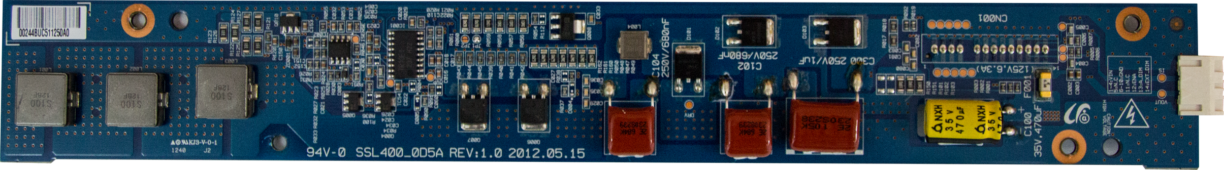

Stimmt! Der LED Treiber ist gefragt. Gesucht und gefunden. Aber auch hier sind keine äußerlichen Schäden zuerkennen. Bild im Abhang. Ich werde gleich mal die Ausgangsspannung messen, sollte bei 94V liegen ...
Wenn die LEDs in reihe zu 94v verschaltet sind würde auch eine Defekte Led ausreichen um das nix mehr leuchtet.
Sven schrieb: > Wenn die LEDs in reihe zu 94v verschaltet sind würde auch eine Defekte > Led ausreichen um das nix mehr leuchtet. Ich hab gerade mit den LED´s gemessen und und einmal ohne. Es kommen immer nur ca. 0,5V raus, also nix. Ich kann auch nix Defekts unter Betrieb ausmachen.
Ist die Sicherung i.O? Ansonsten bleibt nicht mehr viel über: 1. Treiber selber defekt, 2. LED - Strang unterbrochen, 3. fehlende Enable, A_Dim, Ext_Dim.
Der C102, C104 und der C300 sehen ein bisschen heißgelaufen an einem Bein aus - kann aber auch ne schlechte lötstelle sein. Ist da vielleicht schonmal nachrepariert worden?
F001 ist eine Polyfuse Sicherung.Diese mal auf "Durchlass" prüfen!
Ein Defekt von C100 (zB. Kurzschluß) kann auch die F001 zerstören! Eine Kontrollmessung auf Kurzschlüss über C100 ist hier angesagt.
Holger Gocha schrieb: > F001 ist eine Polyfuse Sicherung.Diese mal auf "Durchlass" prüfen! Nein, das ist keine Polyfuse. Marcus W. schrieb: > Der C102, C104 und der C300 sehen ein bisschen heißgelaufen an einem > Bein aus - kann aber auch ne schlechte lötstelle sein. Ist da vielleicht > schonmal nachrepariert worden? Diese Kondensatoren werden von Hand bestückt und auch von Hand gelötet. Daher sieht man dort Flussmittelreste. Was machen die Enable, An_Dim und Ext_Dim Eingänge?

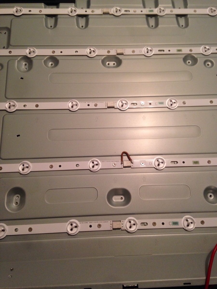

Ja, gut, diese Platine ist aber im Inneren der Displayeinheit hinter dem Reflektor. d.h. man muß die Displayeinheit komplett zerlegen um an diese zu kommen und wenn man schon mal dabei ist.. weiter zerlegen bis auf die LED Stripes. Diese Einheiten (8)sind aneinander gesteckt und hier liegt der Fehler, nicht am LED Treiber. Die LED sind alle in Reihe geschaltet, die Verbinder nur gesteckt, eine einzige Schwachstelle bei 4 Verbindern ist weggebraten. Also zusammenlöten und der Fehler ist beseitigt. Hat der LED Treiber keine Last dann geht er in den Schutzmodus, also sich nicht täuschen lassen. Ich finde ungeschlossene Threads zum kotzen. Wenn einer Hilfe sucht ist er genauso dumm wie vorher obwohl er hier 35 Beiträge gelesen hat. mfg.

Danke Locutus!!!! Meine Mutter hat sich sehr gefreut :) Anbei das Bild meiner Lösung... Einfach den Lötstellen den Durchgang prüfen - ggf vorher mit nem Glasfaserpinsel das Lötfett entfernen.
