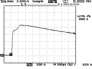

450V/ etliche uF an einer ca. 15cm langen Blitzröhre
mit anderen Worten: der gesammte Kreis Elko<>Verkabelung<>Blitzröhre hat
100us nach dem Zünden alle Ls mehr oder weniger gesättigt und dann einen
Innenwiderstand von 0,5Ohm....
nach 5ms ist der Strom wieder auf ~ 100A herunten.
Zündung durch einen 6kV-Puls am Zünddraht.
Am Oszibild ist der Strom durch die Röhre sichtbar
(mit einer Stromzange gemessen)
Schnellere Messungen sind nicht mehr verfügbar.
Es geht also schnell...
Grüße
MiWi
von Buckshot (Gast)
100µs hören sich nach einer induktiven Begrenzung an, durch den Aufbau
und die Komponenten.
Auch ist die Blitzröhre natürlich schon ein klein wenig was Anderes.
