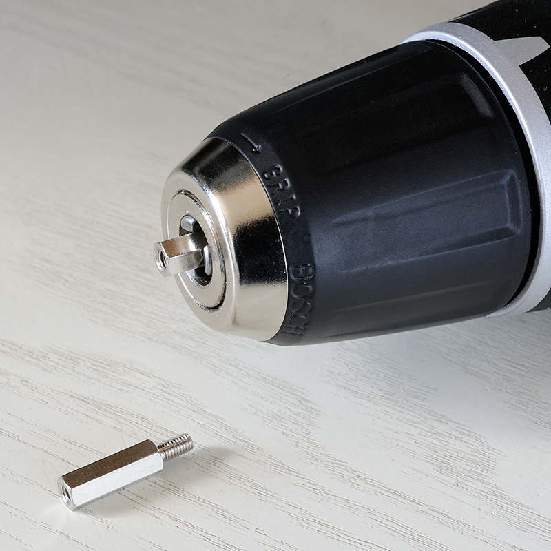

Hallo, da ich demnächst etliche Stockschrauben eindrehen muss und das per Hand doch recht mühsam ist bin ich auf der Suche nach einem Eindrehwerkezug wie diese: http://www-de.wera.de/product_detail.html?L=0&file=maschinenbetaetigte_werkzeuge_wera_bits_eindrehwerkzeuge_mit_innengewinde_879_4&lang=de Das scheint auch alles kein Problem zu sein wenn man M6 und größer sucht. Ich brauche das ganze nur für M4 und bin jetzt seit ner Stunde auf der Suche und finde nichts. Hat da vielleicht jemand einen Geheimtipp?
In eine M4-Verbindungsmutter hinten eine kurze M4 Sechskantschraube drehen und beides zusammen so in den Schrauber spannen, dass Schraube und Mutter vom Futter gehalten werden?

fsdgfdgfdg schrieb: > Geheimtipp Langmutter/Gewindehülse mit normaler Mutter auf Stück Gewindestange im Bohrfutter eines Akkuschrauber. Aber Psst! nicht weitersagen! Sollja geheim bleiben!
Oder eine passende Nuss mit M4-Muttern füllen und die oberste Mutter mit etwas Sekundenkleber fixieren. Die Nuss dann mit einem passenden Adapter mit nem Akkuschrauber antreiben.

fsdgfdgfdg schrieb: > Ein > Gewindeeinstaz wäre dann auch noch ne Möglichkeit ja klar, M4 Hutmutter im Schrauber, ist doch am günstigen und einfach, der 6-kant sollte doch auch bei typischen Futter gut halten, auch Distanzbolten, einer kurz vorne um die Eindrehtiefe der Stockschraube zu begrenzen und einen lang für besseres Einspannen im Futter. http://www.abstandsbolzen-shop.de/media/image/thumbnail/foto-stahl-abstandsbolzen-a_720x600.gif
Das Problem der Hutmuttern und einseitig geschlossenen Gewindeabstandsbolzen: Wenn die Stockschraube in die so tief eingedreht ist, dass sie am Ende anschlägt, dann sitzt sie so fest, dass sie sich auch wieder mit rausdreht, wenn man das Hilfsmittel abschrauben will. Also nutzlos. Offenbar von den Vorschlagenden nie ausprobiert. Die Gewindekupplung/Verbindungsmutter mit eingedrehter Gewindestange erlaubt hingegen ein leichtes losdrehen. Das war der richtige Tipp von jemandem mit Erfahrung.
