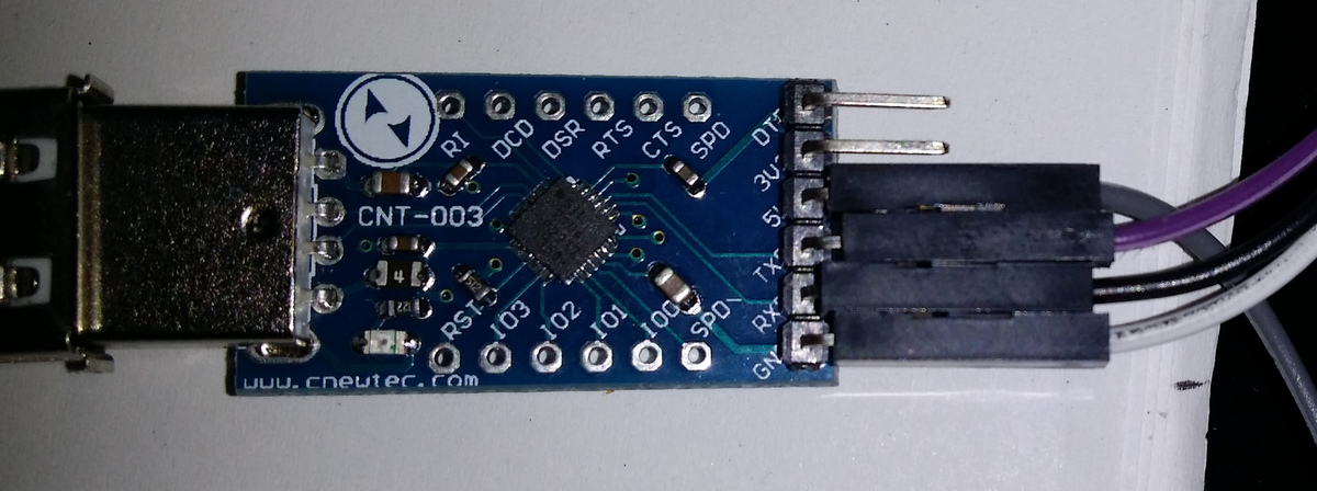

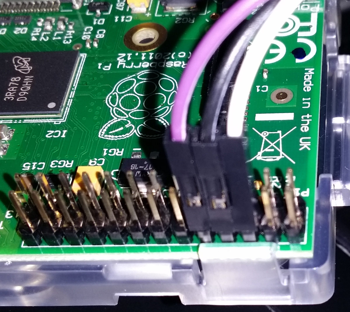

So, habe mal zwei Fotos angehangen. Eins zeigt den Anschluss am Raspberry, das andere zeigt den UART Adapter. Verkabelung sollte durch die Farben hervorgehen. Habe nochmal getestet: der Adapter wird, wenn ich ihn nur am PC anschließe innerhalb von 30sekunden schon sehr heiß. Dank meiner email-Datenhortung konnte ich nachvollziehen das ich ihn letztes Jahr hier gekauft habe: https://www.ex-store.de/Adapter/Arduino-USB-TTL-Seriell-Adapter-CP2104::194.html Da es ja anscheinend nicht so sein soll: ist das Teil defekt? Bei einem 4€ Dingen erwarte ich nicht allzu viel, schade wäre es trotzdem... Oder Hab ich einfach nur irgendwas grundsätzliches vergessen? merci und VG pi
1. Den Adapter nur per USB anschließen, nicht per UART. Wird er heiß? 1. Den Adapter nur per USB anschließen. Auf der UART-Seite des Adapters RX und TX direkt miteinander verbinden (ohne Raspberry) und über diese loop eine Zeit lang senden und empfangen. Wird er heiß? 3. Den Adapter per USB anschließen und auch per UART mit dem Raspberry. Aber nichts machen. Wird er heiß? 4. Den Adapter per USB anschließen, aber auf der UART-Seite nur GND mit dem Raspberry verbinden (TX und RX nicht). Wird er heiß? 3,141592654 schrieb: > So, habe mal zwei Fotos angehangen. Was ist an 5V angeschlossen? > Habe nochmal getestet: der Adapter wird, wenn ich ihn nur am PC > anschließe innerhalb von 30sekunden schon sehr heiß. Wirklich nur USB? An den Pins gar nichts. Weder GND, noch 5V? Dann ist der Adapter defekt oder das USB-Kabel defekt oder der USB-Port defekt.
3,141592654 schrieb: > Also beschaltung ist jetzt nicht so wild... muesste auch soweit korrekt > sein, es klappt ja ansich... > > Tx UART -> RX Raspi > Rx UART -> Tx Raspi > GND auf GND Deine Bilder zeigen vier Leitungen.
3,141592654 schrieb: > Habe nochmal getestet: der Adapter wird, wenn ich ihn nur am PC > anschließe innerhalb von 30sekunden schon sehr heiß. > > Da es ja anscheinend nicht so sein soll: ist das Teil defekt? Bei einem > 4€ Dingen erwarte ich nicht allzu viel, schade wäre es trotzdem... Habe auch so einen Kandidaten. Da er eine Zeit lang funktioniert hat weiß ich, dass er jetzt kaputt ist -> Tonne. Ich glaube bei mir war es damals so, dass ich ihn teilweise mit 5V TTL betrieben habe (Der Adapter hat 3V3) und das eine Zeit lang ging aber scheinen wohl nicht dafür gemacht zu sein... Rufus Τ. F. schrieb: > Deine Bilder zeigen vier Leitungen. Ich denke 5V hängt nur in der Luft rum.

Dieter F. schrieb: > Woran (am Raspi) ist denn das graue Kabel angeschlossen? An gar nichts, das hängt in der Luft. Sorry hätte ich abmachen sollen ;) Lars R. schrieb: > 1. Den Adapter nur per USB anschließen, nicht per UART. Wird er heiß? Ja. Das heißt er wurde... > Wirklich nur USB? An den Pins gar nichts. Weder GND, noch 5V? Dann ist > der Adapter defekt oder das USB-Kabel defekt oder der USB-Port defekt. ... Ja so hatte ich es getestet. Kurioserweise habe ich heute mal einen anderen USB Port genommen und seitdem wird er weder auf dem anderen USB Port, noch auf dem ursprünglichen USB Port heiß. Das kann ich mir jetzt gar nicht erklären... Werde das mal weiter beobachten... Den USB Port den ich gestern verwendet habe, hab ich auch schon öfter für MicroSD Karten adapter benutzt, die wurden auch ähnlich (übermäßig) heiß... Vielleicht liegt es tatsächlich am USB Port... Danke schonmal allen fürs Feedback
Erstmal sorry, hatte vor einigen Stundne schon auf Antworten gedrückt und erst später reingeschrieben (bin hier ja auf der Arbeit und das hier ist ein "Mini Nebenbei Projekt") Um das Missverständniss aufzuklären: die vierte Leitung hing schon immer nur in der Luft. Die hatte ich nur zwecks "Ordnung" (sonst geht mir das Jumper Cable hier im Büro verloren). am Adapter hängen gehabt...
