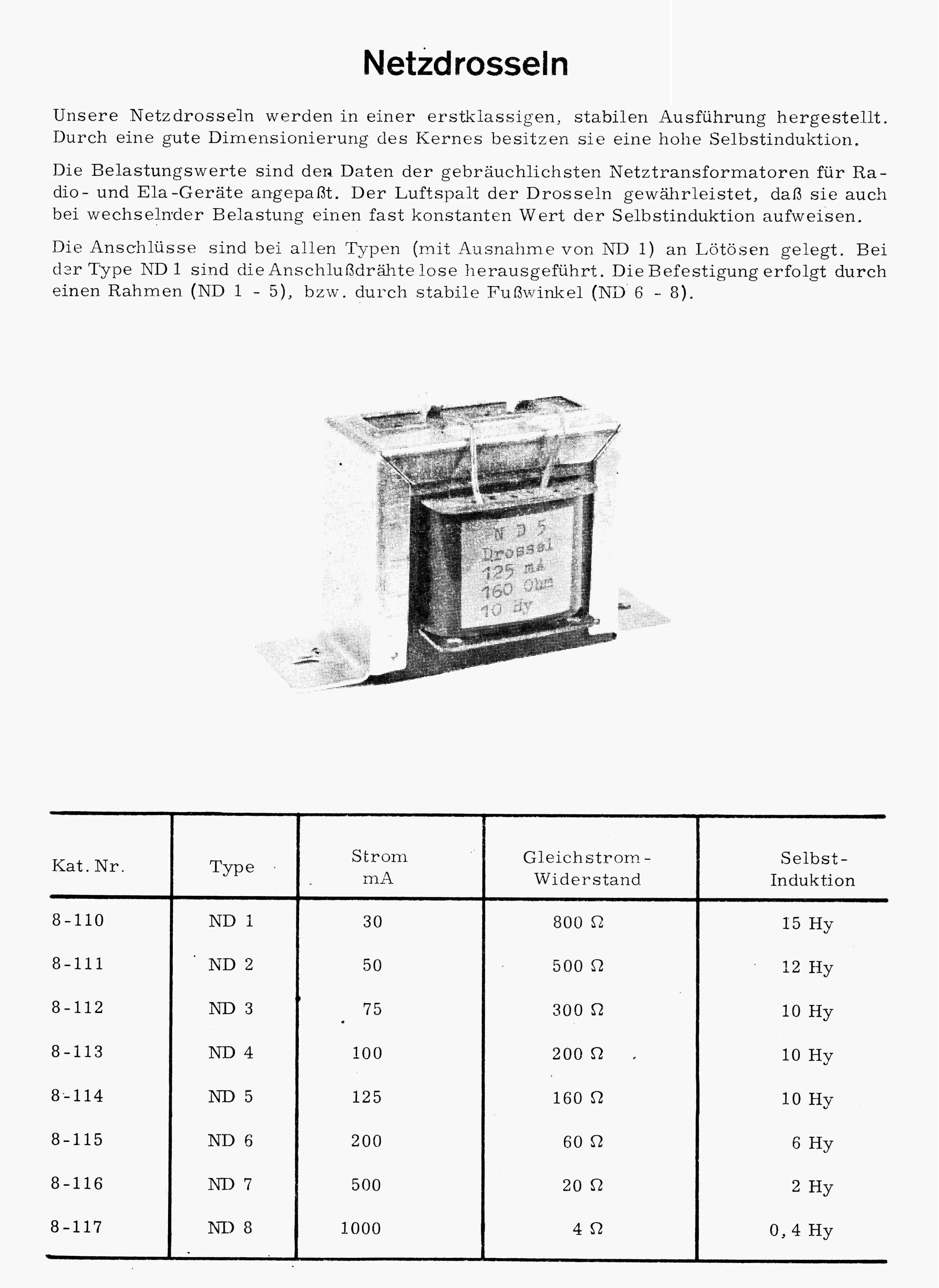

Hallo Leute, ich habe hier ein Bauteil, das ich nicht verstehe. Die Bauform ist die eines klassischen Trafos. Allerdings sind nur zwei von den vier Pins angeschlossen, und zwar überkreuz. Also als ob die Sekundärseite nicht existiert. Weiß jemand, was das wirklich ist? Ein Trafo ja offensichtlich nicht. Grüße, Mike
Mike schrieb: > Ein Trafo ja offensichtlich nicht. Ein halber Trafo, also eine Spule. Stammt es aus einem alten Computernetzteil? Suche nach passiver PFC.
Mike schrieb: > ich habe hier ein Bauteil Dann ist es kein Vogel, sondern eine Drossel. http://www.reichelt.de/Spulen-Drosseln/2/index.html?&ACTION=2&LA=2&GROUPID=3177
Hallo, Hinweise zu Abmaßen, ein Foto und Angaben zu Aufschriften wäre ja wohl zweckmäßig. Keiner kann aus der Entfernung sehen, was du da hast. "Klassische Trafos" gehen ja auch von ca. Daumemnagelgröße bis zur Größes eines Hauses. Sofern man aber davon ausgeht, dass es tatsächlich ähnlich zu einem Trafo ist und es sich tatsächlich um ein induktives Bauelement handelt, wird es wohl eine schnöde Drossel sein. https://de.wikipedia.org/wiki/Drossel_%28Elektrotechnik%29 Gruß Öletronika

Die feinen Unterschiede zwischen Abmessungen und Abmaßen werden auf Wikipedia erklärt, ich nehme an ersteres war gemeint. Solche Drosseln waren in Röhrengeräten zusammen mit Netzspannungs-Elkos als Pi-Filter für die Vorstufen-Betriebsspannung üblich, wenn ich recht weiß. Die Induktivität kann > 1 Henry betragen.
Mike schrieb: > ich habe hier ein Bauteil, das ich nicht verstehe. Die Bauform ist die > eines klassischen Trafos. Allerdings sind nur zwei von den vier Pins > angeschlossen, und zwar überkreuz. Also als ob die Sekundärseite nicht > existiert. "Überkreuz"-Anschluß bedeutet bei Drosseln ja nur, daß die gewünschte Induktivität aktiviert wird. Genauer gesagt sind die (möglichen) Anschlußpunkte "geschleift".

Das kann auch eine stromkompensierte Drossel im "differential mode" sein, also beide Wicklungen in Reihe statt "nebeneinander". Je nach Wicklungssinn kann dabei so eine Kreuzung entstehen. In manchen Datenblättern, bspw. bei Würth, wird so ein Modus regelmäßig vorgeschlagen.
