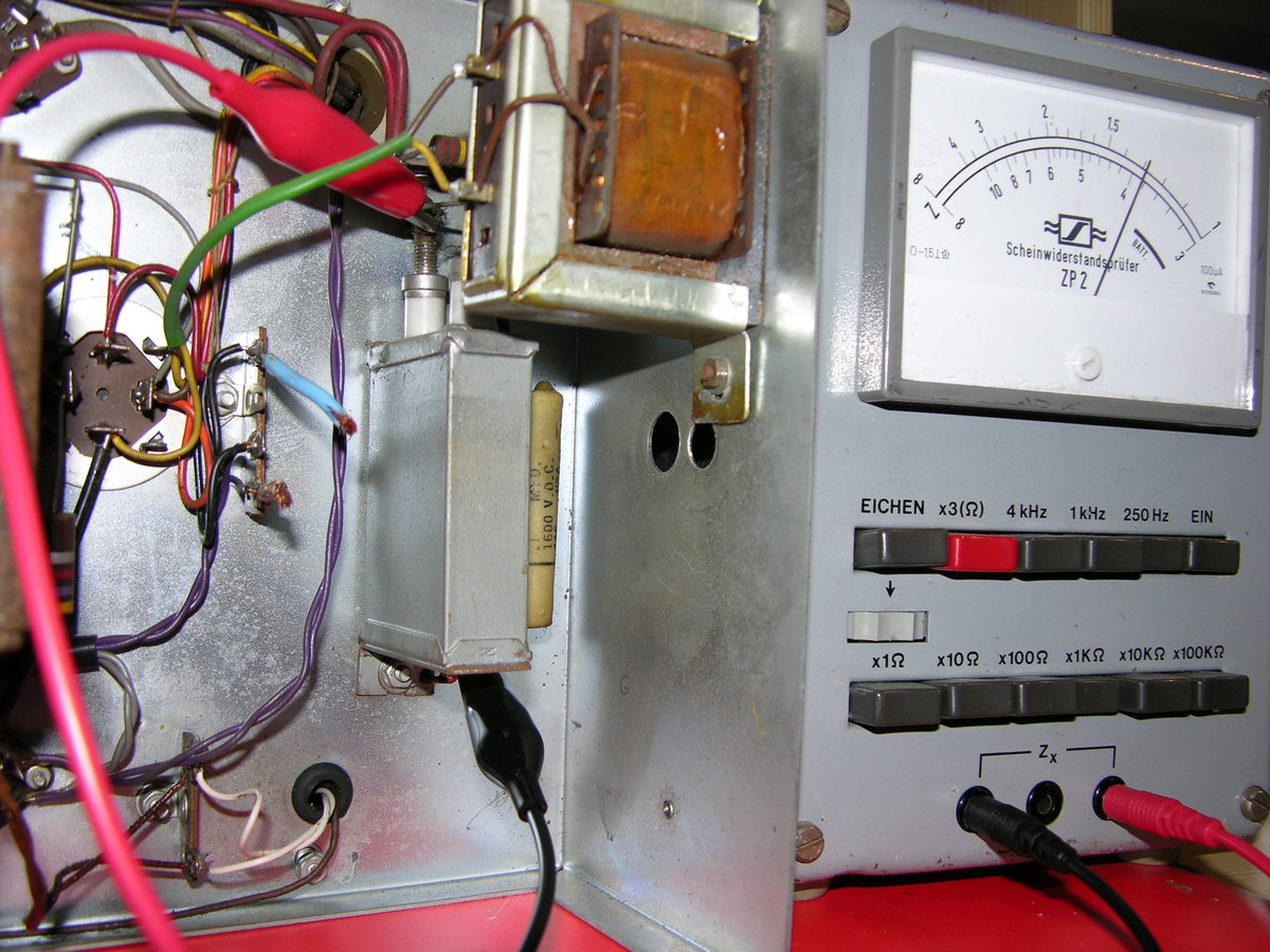

Also im Bereich der CRT habe ich 2 Widerstände gefunden die ca. 30% abweichen(haben selbst jeweils 10% Tolleranz). Die Potis sind ok. Der erste Kondensator direkt hinter der V9 hat 50nf => also ersetzen Der zweite hat 500nf?!?!?(ist eine Metallkiste mit Porzelan Isolatoren, gemessen bei verschiedenen Frequenzen, siehe Foto) In der Teileliste finde ich dieses Bauteil überhaupt nicht =( Die anderen Hochvolt Kondensatoren(Pappe mit Wachs) sind auch hin. Vorm ersten Betrieb hat diese noch deutlich mehr Kapazität.

also der Zeiger zeigt den Wert 1,2 an. Da die Taste 1kohm gedrückt ist muss die 1,2 damit multipliziert werden. Die Messfrequenz kennen wir, die Taste 250Hz ist gedrückt. Die Formel für die Impedanz Z eines Kondensators lautet Z=1/jwc mit w=2*pi*f. Da wir uns für den Betrag interessieren kann das j(j=wurzel(-1)) vernachlässigt werden. => C=1/1200*2*pi*250
Ist ja eigentlich sinnlos Dir zu antworten, aber ganz dumm sollst Du auch nicht sterben. Wie geht es denn nun dem Kondensator bei z.B. 500, 1000 oder 2000V? Gehts ihm gut? Hat er einen messbaren Leckstrom oder nicht? Erfüllt er noch die vorgesehene Wirkung in der Schaltung? Das kann man nicht berechnen, das kann man nicht mit so einer Gurke messen, dazu muss man den Isolationswiderstand messen und das unter Betriebsbedingungen. Das kann Dein komisches Messmöbel nicht!
Sebastian D. schrieb: > DSCN5079.JPG > > 233 KB, 136 Downloads Sebastian D. schrieb: > Der zweite hat 500nf?!?!?(ist eine Metallkiste mit Porzelan Isolatoren, > gemessen bei verschiedenen Frequenzen, siehe Foto) Er messtete bis es passtete :-) Hast du wenigstens bei der Messung den Kondensator vorher von der restlichen Schaltung abgelötet? Oder hast du den Rest der Schaltung mit gemessen? Ralph Berres
