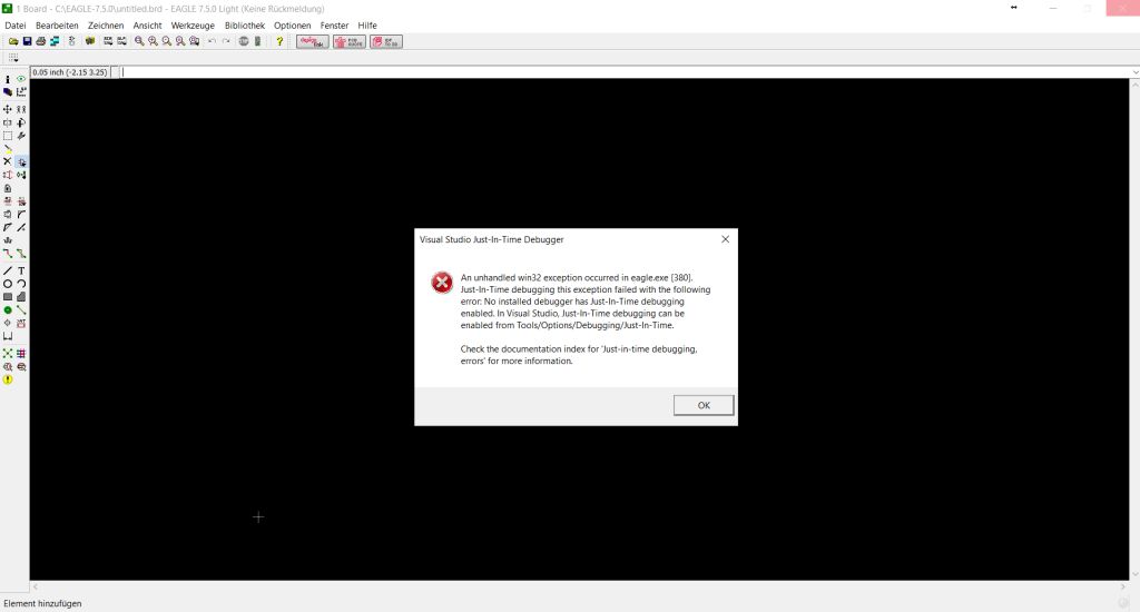

Zumindest mit der lizensierten Light-Variante gibts einige Problemchen. - Beim Replace stürzt das Programm ab - Diverse Netzwerklinks lassen sich nicht öffnen - Immer noch die gleichen nervenden Rechteprobleme wenn unter C:/Programme installiert Getestet unter Win10Pro

Ich habe es auch unter Win10 Pro installiert. Soweit klappt alles wie es soll - Auch die Replace funktion. Aber ich habe es nicht unter "\Programme" installiert - Das sollte man auch tunlichst sein lassen.

Lt. Cadsoft Support gibt es noch keine Erfahrungen unter Win10...

Moby schrieb: > Zumindest mit der lizensierten Light-Variante gibts einige > Problemchen. > - Beim Replace stürzt das Programm ab > - Diverse Netzwerklinks lassen sich nicht öffnen > - Immer noch die gleichen nervenden Rechteprobleme wenn unter > C:/Programme installiert > > Getestet unter Win10Pro Stand heute nichts neues, auch unter Eagle 7.5 nicht. Einen reproduzierbaren Fehler enthalte ich zum Beispiel bei der Neuanlage eines Boards, Einbindung einer Bibliothek + ADD-Befehl. Ich hab mal Lib und die Debug-Meldung drangehängt.
Das solltest Du CadSoft zukommen lassen. Und mal im WERFault-ReportQueue-Verzeichnis nachsehen, ob da ein Crashdump liegt, den sendest Du (erst auf Nachfrage!) auch an CadSoft.
Habe anfänglich auch die neuste 7.4 Light installiert und konnte die ganze leidige Problematik unter Win10 ebenfalls feststellen. Habe die dann runtergeschmissen und zu Testzwecken die 7.3 installiert, alles bei der Installation als Default - läuft fehlerfrei und astrein in allen Punkten. Fazit : Es liegt nicht an MS, sondern eher an der 7.4x Version - meine ich zumindest.
Karlheinz K. schrieb: > zu Testzwecken die 7.3 installiert, alles bei > der Installation als Default - läuft fehlerfrei und astrein in allen > Punkten. Obiges reproduzierbare Problem tritt leider auch unter V7.3 auf.
