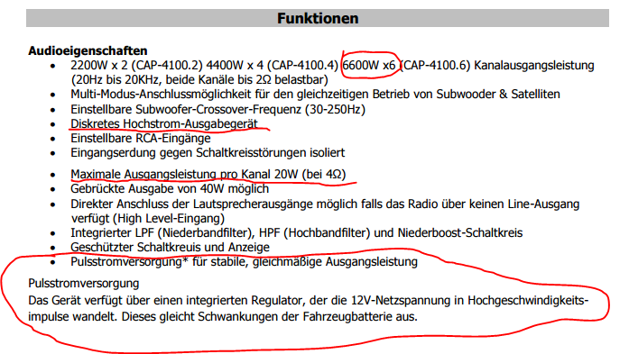

Kein Denkfehler - aber 5 Kanäle. 6600W durch 5 Kanäle gibt 1320 Watt je Kanal
>Bei 2Ohm (mindestimpedanz) Vielleicht interpretierst Du das falsch. In der Anleitung steht: >> beide Kanäle bis zwei Ohm belastbar. Also höchstens zwei Ohm. Der Laie wird das so betrachten. Woher soll er wissen, was ein Ohm ist?
Hallo! Diese drei Zeilen gehören offensichtlich zusammen, und sind nur in falscher Reihenfolge abgedruckt. Die letzte gehört nach oben: > Maximale Ausgangsleistung pro Kanal 20W (bei 4 Ohm) > Gebrückte Ausgabe von 40 W möglich > Direkter Anschluss der Lautsprecherausgänge möglich... Damit sind die Daten des vorgeschalteten Radios gemeint!
Route 6. schrieb: > Hallo! > Diese drei Zeilen gehören offensichtlich zusammen, und sind nur in > falscher Reihenfolge abgedruckt. Die letzte gehört nach oben: > >> Maximale Ausgangsleistung pro Kanal 20W (bei 4 Ohm) >> Gebrückte Ausgabe von 40 W möglich >> Direkter Anschluss der Lautsprecherausgänge möglich... > > Damit sind die Daten des vorgeschalteten Radios gemeint! Die Idee gefällt mir, jedoch kenne ich keinen einzigen car-hifi amp, der einen "symmetrischen" Signaleingang hat, das wäre ja ähnlich wie XLR im PA Bereich. Und auch die Impedanzangabe ist dann fehl am platz. Die Anleitung macht mich da auch nicht schlauer. http://media.elektronik-star.de/images/BDA/de/10006688.pdf Langsam wirds ja recht interessant :)

Siehe Bild (aus der Anleitung von dem Auna Schrott) Ok, also ist das Teil gar nicht fürs Auto gedacht, oder wie? oO IncreasingVoltage .. schrieb: > Kennt Ihr was, dass das ganze noch toppen kann? Jap, ist aber keine verarsche wie das, was du da gefunden hast. Wenn man was gutes im Car-Hifi bereich sucht, dann Ground Zero :) Kostet aber auch ordentlich ;) 1 Kanal, 10500W @ 1Ohm http://www.ground-zero-audio.com/de/produkte/verstaerker_/gzpa-110k-hc150723134711.html Dieser hier kostet so zwischen 3.500€ und 4.000€. Allerdings wird für die Endstufe auch eine 900A Sicherung und ein mind. Querschnitt von 50mm² für die Zuleitung empfohlen. Qualität kostet eben, und da man das nicht bezahlen will, nimmt man dann eben doch lieber den ~80€ Schrott und lässt sich verarschen. Michael B. schrieb: > Auna ist sogar so blöd, das Innenleben der noch leistungsfähigeren > 10000W Endstufe zu zeigen > http://www.auna.de/Car-HiFi/Auto-Verstaerker/Auna-W1-F-10000-6-Kanal-Mosfet-Verstaerker.html > da kommen kaum 60W pro Kanal raus. Was soll an dem Teil bitte 7kg wiegen? oO
