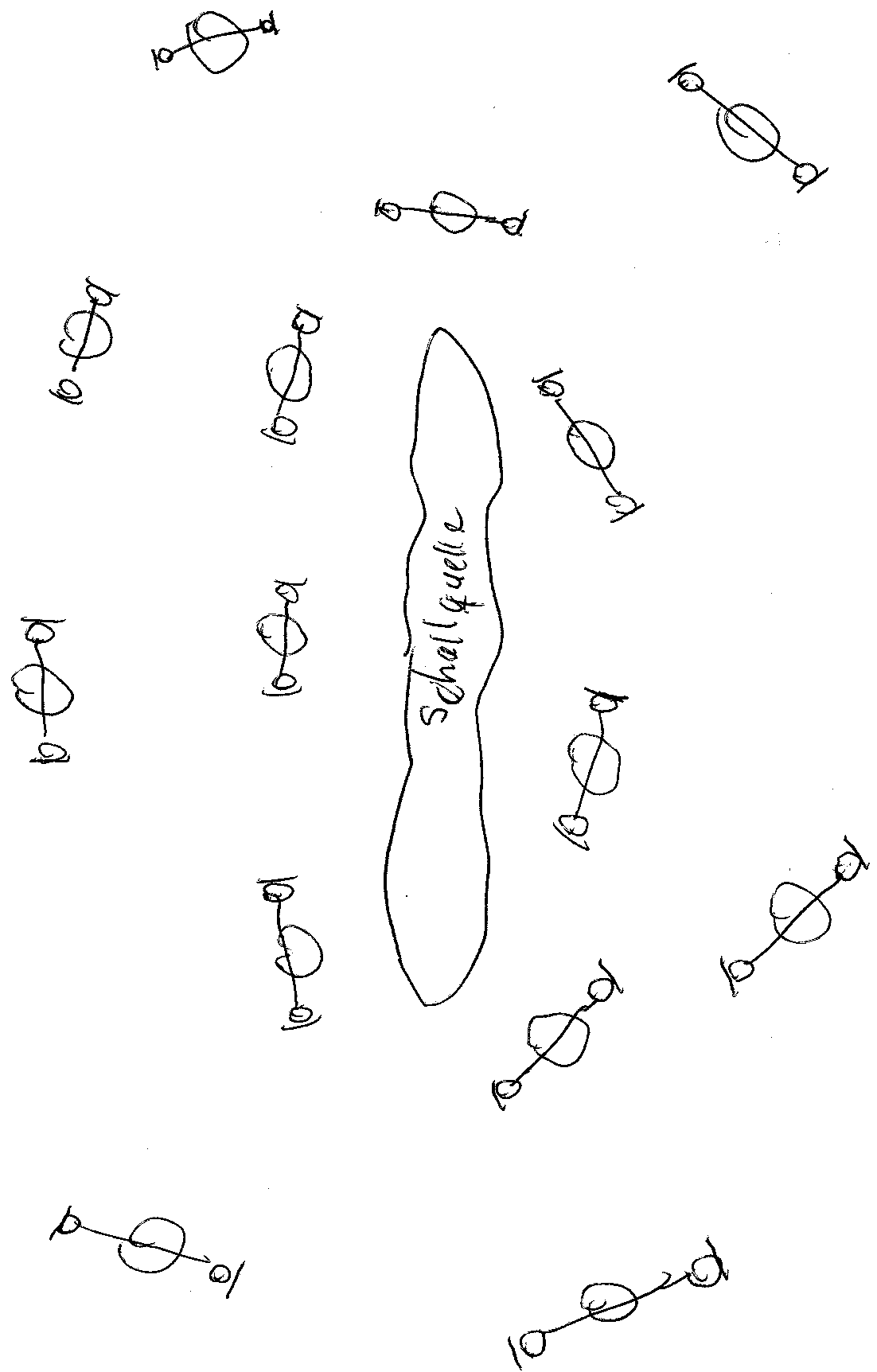

Hallo, soeben habe ich den Artikel hier gelesen: http://www.wasserburger-stimme.de/altlandkreis/raetsel-um-seltsames-brummen-in-der-nacht/2015/07/30/ Es geht darum, dass einige Leute messbaren Infraschall (<20Hz) wahrnehmen, aber niemand weis woher er kommt. Wäre es nicht möglich, mit drei Infraschallmikrofonen die in einem Abstand von ~20-40m im Dreieck angeordnet sind die Richtung der Quelle mithilfe der relativen Phasenverschiebungen herauszufinden? Wobei es ja vermutlich noch irgendeinen Haken geben muss, wenns so einfach wäre wären solche Messungen ja warscheinlich bei der 2k€ teuren Untersuchung gemacht worden.. Weis jemand mehr über solche Sachen?
Die Triangulationsmessung liefert nur dann ein brauchbares Ergebnis, wenn sich der Schall von einer halbwegs punktförmigen Quelle geradlinig durch die Luft bewegt. Schwierig wird es aber dann, wenn der Schall zusätzlich durch den Boden, Mauerwerk u.ä. transportiert wird, was gerade bei solch niedrigen Frequenzen oft der Fall ist. Das Ganze verhält sich dann wie eine riesige Schallquelle, die praktisch überall ist.
Wellenlänge ist auch ganz interessant. Wenn du Phasenverschiebung messen willst, mußt du bei 20 Hz minimum 8,25m außeinander stehende Mikrofone haben. Das macht Spaß. Wenn aber jetzt die Ganze Gasleitung im Tal diese Instabilität hat und sich durch das Pumppen aufschaukelt, wirst du keine genaue Richtung sehen. Das ist als wenn du die Quelle des Schalls eines Blitzes messen würdest. Geht auch nicht, da der ja auch 3 km lang sich über deinem Haus ausbreitet. Die Ammis kennen da noch komischere Sachen. Mitten im Nirvana haben die schon an UFOs gedacht, weils so extrem laute geräusche gab. Also wenn ich da so Probleme hätte würde ich mal alle Tunnellüftungsaanlagen und Gasversorgungspumpwerke untersuchen.
Mein Vorschlag: Zwei Mikrofone an gleich lange Kabel (z.B. 4 m ), diese an den Stereoeingang einer Soundkarte anschließen und mit einem Audioprogramm (Bandfilter) die Phasenverschiebung messen. Ein Messfeld (Kreisdiagramm der Richtung) von 200 Punkten ausmessen. Erst mal im 2 bis 3 Km Umfeld testen. Ich denke zu dritt an einem Wochenende zu schaffen.

Michael B. schrieb: > Simon S. schrieb: >> Weis jemand mehr über solche Sachen? > > Warum reicht ein Subwoofer der irgendwo hingestellt wird ? > > Weil man tiefe Töne nicht orten kann. Menschen können das nicht. Weil die Ohren zu dicht beieinander sind und damit die Länge der Basislinie nichts mehr taugt. Mit entsprechend entfernten Mikrofonen UND irgendwelchen Merkmalen im Signal, die mir die Feststellung der Phasenbeziehung erlauben, kann ich das aber sehr wohl. > Wenns keine Punktquelle ist, sind die drei Mann hinterher so schlau wie vorneweg... Ich denke, zumindest Richtungen könnte man schon ausschliessen. Wenn ich nachweisen kann, dass ein 'Feature' im Signal am Mikrofon 2 eindeutig später auftritt als im Mikrofon 1, dann kann die Schallwelle schon mal nicht in Richtung Mikrofon 2 -> Mikrofon 1 gelaufen sein. In der Tat kann ich damit aus dem 360° Horizontkreis schon mal 180° ausschliessen, aus dieser Richtung die Welle nicht gekommen sein kann. Wenn ich das an ein paar Standorten machen kann, dann hab ich zumindest schon mal eine einigermassen eingegrenzte Richtung, aus der die Welle kommt. Und dann schaun wir mal. Ich brauch ja keinen auf 3 Zentimeter genau definierten Punkt. Bei einem absolut gleichmässigen Brummen hab ich so allerdings Pech. Aber wo gibt es in der Natur schon einen perfekten Sinus.

Danke für die tollen Antworten! Vielleicht versuche ich mich wirklich mal an ein paar Messungen. Was mir auch noch eingefallen ist: Wenn die Geräusche tatsächlich aus dem Wald kommen wird das Echo die Lokalisierung wahrscheinlich noch erschweren, spätestens wenn man da drin steht und es ordentlich hallt. Karl H. schrieb: > UND irgendwelchen Merkmalen im > Signal, die mir die Feststellung der Phasenbeziehung erlauben, kann ich > das aber sehr wohl. Warum ist so ein Merkmal notwendig? Wenn die Frequenz und Ausbreitungsgeschwindigkeit (330m/s) bekannt sind kann man doch die beiden Mikrofone in einem Abstand so montieren, dass die Phasenverschiebung maximal deutlich kleiner als T/2 sein kann. Damit dürfte es ja keine Zuordungsschwierigkeiten (welche Periode gehört zu welcher?) mehr geben, oder? Eigentlich müsste man sich mit ein paar OPs recht einfach eine Schaltung bauen können die die Phasenverschiebung zwischen 2 Signalen Anzeigen kann: 2 Mikrofone mit Tiefpass (a,b), dann Differenzverstärker zwischen a und b, dann muss man nur noch jenachdem ob das Tonsignal gerade fällt/steigt das Vorzeichen Umdrehen. Um eine klare Tendenz ablesen zu können kann man das ganze noch integrieren. int( (a-b)*sign( (a+b)' ) )dt Wenn man den Kondensator vom Integrator dann noch mit einem Widerstand belastet (so dass man den Kondensator nicht jedes mal entladen muss wenn man neu misst) könnte man ein mehr oder weniger handliches Gerät bauen, mit dem man einfach umherlaufen und in eine Richtung zeigen kann und sofort die Phasenverschiebung sieht.

Simon S. schrieb: > Eigentlich müsste man sich mit ein paar OPs recht einfach eine Schaltung > bauen können die die Phasenverschiebung zwischen 2 Signalen Anzeigen > kann: 2 Mikrofone mit Tiefpass (a,b), dann Differenzverstärker zwischen > a und b Hier eine Skizze wie die Richtung bestimmt werden könnte. In einigem Abstand von der Schallquelle wird das Minimum der Differenz der Signale bestimmt die Schallquelle ist im Rechten Winkel dazu. Mit einigen Messungen könnte so die Quelle geortet werden, auch eine Rohrleitung im Boden.
