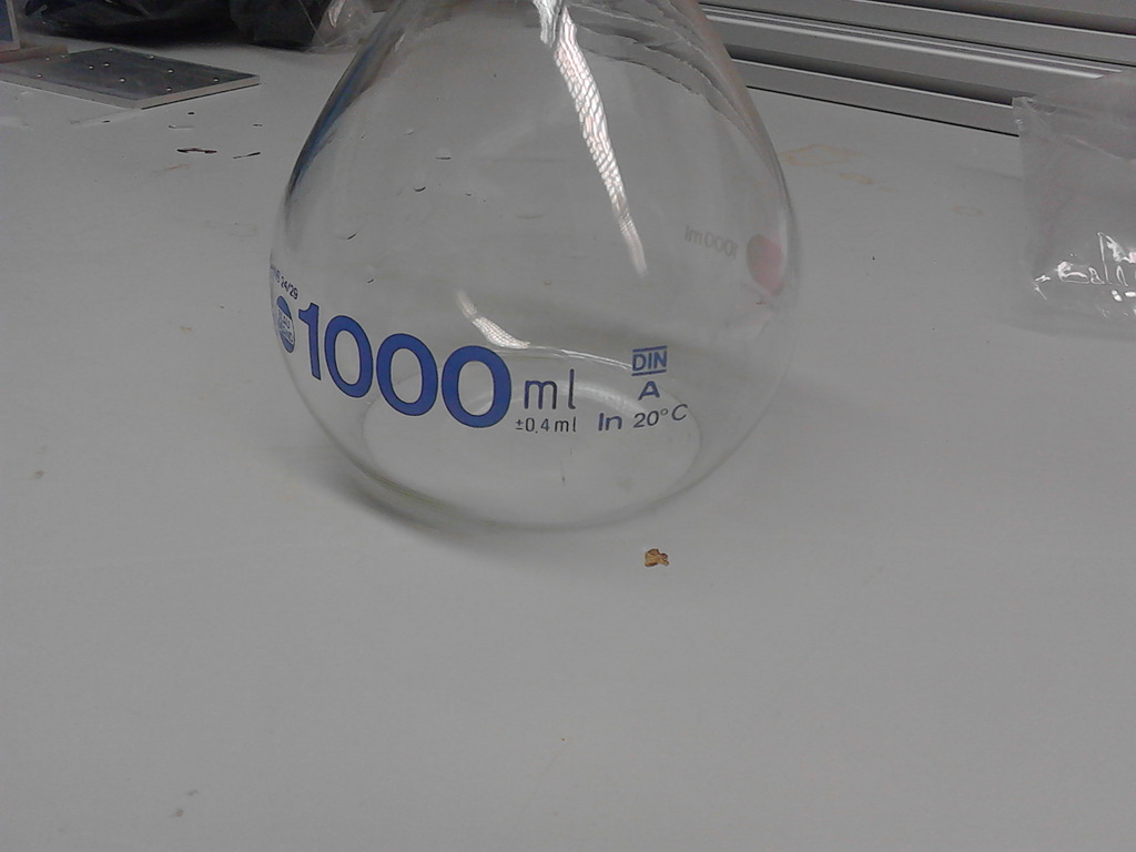

Und wie funktioniert das mit dem Messkolben? Macht man den Randvoll? Oder füllt man ihn bis zum Eichstrich? Aber für welche Flüssigkeit mit welcher Oberflächenspannung gilt das dann? (Das ist eine ernst gemeinte Frage)
Thomas Z. schrieb: > Und wie funktioniert das mit dem Messkolben? Macht man den Randvoll? > Oder füllt man ihn bis zum Eichstrich? Aber für welche Flüssigkeit mit > welcher Oberflächenspannung gilt das dann? > > (Das ist eine ernst gemeinte Frage) (und durchaus berechtigt) Üblicherweise gelten die Werte dann, wenn der unterste Flüssigkeitsspiegel der Wölbung ("Meniskus") den Strich berührt. Bei Wasser hat man natürlich stärkere Adhäsionskräfte und einen stärkeren Meniskus, deswegen wählt man dort die Mitte.
Bearbeitet durch Moderator
Chris D. schrieb: > Mit einem einfachen Messkolben der Klasse A ist das kein größeres > Problem (ich hab mal einen Schnappschuss eines unserer Kolben gemacht). > Die 20°C sollten auch halbwegs genau machbar sein. Ich glaube dir gerne, dass du einen Messkolben recht genau hin bekommst, oben dünn hilft da sehr. Ich frag mich aber, ob du wirklich jeden Tropfen aus der ursprünglichen Flasche raus kriegst.

Wie mißt man denn mit einem Meßkolben, der nur eine Eichmarke am Hals hat, die unbekannte Flüssigkeitsmenge aus einer Flasche?
A. K. schrieb: > Du schaffst beim > Umfüllen natürlich mühelos eine Genauigkeit von 0,1%? A. K. schrieb: > Ich frag mich aber, ob du wirklich jeden > Tropfen aus der ursprünglichen Flasche raus kriegst. 0,1% von 1l entspricht 1cm³. Das ist schon ein ziemlich großer Tropfen, der aus der Flasche ohne größere Schwierigkeiten herauszubekommen sein dürfte. Ein Problem sehe ich eher darin, dass in einem Durchschnitts- haushalt kein Messkolben vorhanden ist. Die üblichen Messbecher sind noch gröbere Schätzeisen als die Küchenwaagen.
Rainer V. schrieb: > Wie mißt man denn mit einem Meßkolben, der nur eine Eichmarke am Hals > hat, die unbekannte Flüssigkeitsmenge aus einer Flasche? Gar nicht. Man kann nur entscheiden, ob es passt, zu viel oder zu wenig ist. Wenn es nicht passt, pipettiert man auf oder ab und misst die Differenz.
Rainer V. schrieb: > Wie mißt man denn mit einem Meßkolben, der nur eine Eichmarke am Hals > hat, die unbekannte Flüssigkeitsmenge aus einer Flasche? Das geht nicht so ohne weiteres. Man kann aber eine damit abgemessene Menge Wasser zur Kalibrierung der Küchenwaage verwenden.

Chris D. schrieb: > Wasser hat man natürlich stärkere Adhäsionskräfte und einen stärkeren > Meniskus, deswegen wählt man dort die Mitte. Aua! Natürlich ist der Meßkloben so markiert, daß der "Eichstrich" die Unterkante des Meniskus für Wasser angibt. Wer hat Dir denn das von der "Mitte" erzählt? A. K. schrieb: > Ich frag mich aber, ob du wirklich jeden > Tropfen aus der ursprünglichen Flasche raus kriegst. Kopfrechnen kaputt? 0.1% sind bei einem Liter immer noch 1cm³. Da passen jede Menge Tropfen rein.

Timm T. schrieb: > Aua! Natürlich ist der Meßkloben so markiert, daß der "Eichstrich" die > Unterkante des Meniskus für Wasser angibt. Wer hat Dir denn das von der > "Mitte" erzählt? Stimmt, das war Unsinn - bei "üblichen" Kolben ist das so. Es gibt allerdings durchaus Kolben, die sind bspw. auf eine (idealisierte) adhäsionsfreie Flüssigkeit "geeicht". Da nimmt man dann (für reines Wasser) die Mitte. Hatte ich verwechselt.
