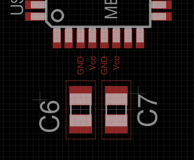

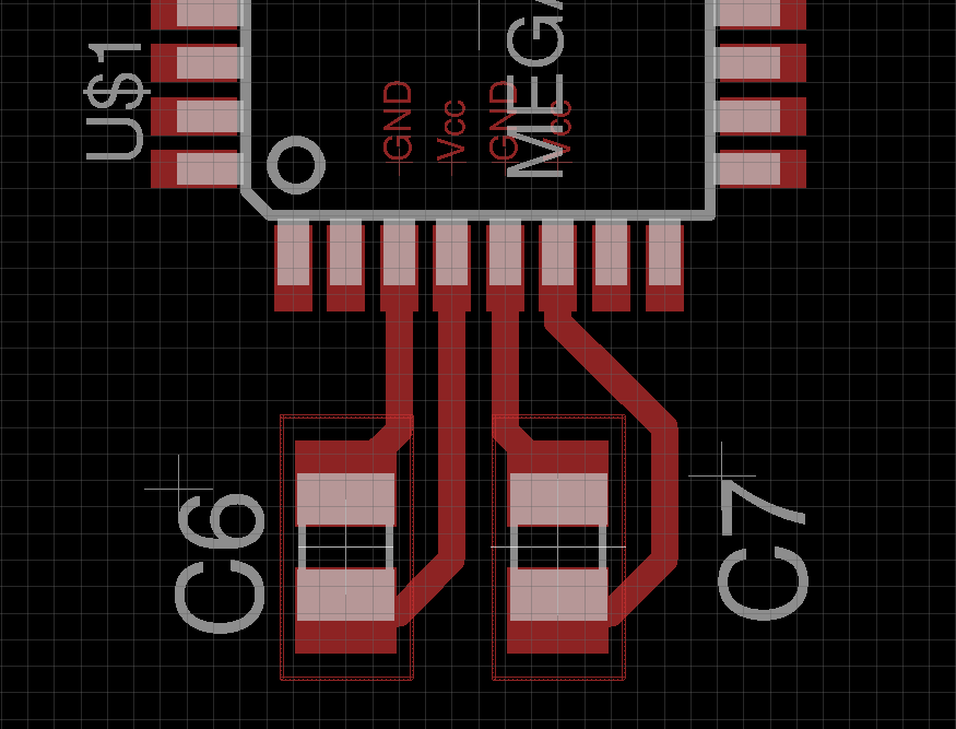

Hallo, wie route ich am besten die Abblockkondensatoren am Mega328-AU? Das Problem ist, dass Vcc und GND sich abwechseln. Eigentlich hätte ich gerne alle Teile auf einer Seite der Platine, die Platine selber wird zweilagig. Jonas
@ Jonas G. (jstjst) >wie route ich am besten die Abblockkondensatoren am Mega328-AU? Viele Wege führen nach Rom. Mach doch einfach mal einen Vorschlag und warten nicht auf 1001 "Expertenmeinungen". >Das Problem ist, dass Vcc und GND sich abwechseln. Ja und? Eine Möglichkeit, siehe Anhang.

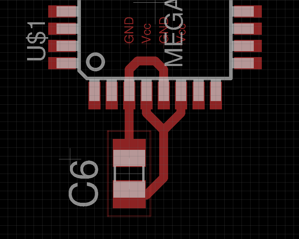

Hi Also an der Stelle würde auch ein Abblockkondensator reichen. MfG Spess

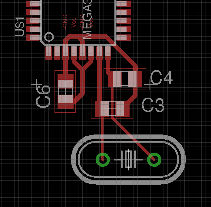

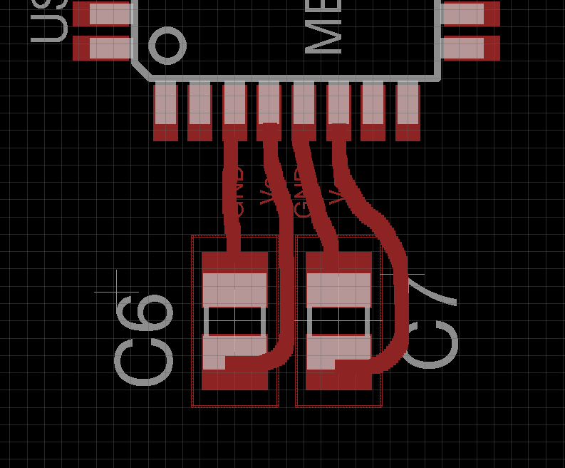

Hallo, die Variante von Falk hatte ich auch, fand sie aber nicht so zufriedenstellend. Habe jetzt mal zwei Varianten mit einem oder zwei Kondensatoren probiert. Was sagt Lothar Miller dazu? Jonas
@ Jonas G. (jstjst) >die Variante von Falk hatte ich auch, fand sie aber nicht so >zufriedenstellend. Habe jetzt mal zwei Varianten mit einem oder zwei >Kondensatoren probiert. Und? Wo liegt das Problem? Beide sind OK. >Was sagt Lothar Miller dazu? Na das kann ja heiter werden . . . Diese, immer noch umstrittene Website, kennst du ja sicher. http://www.lothar-miller.de/s9y/categories/14-Entkopplung

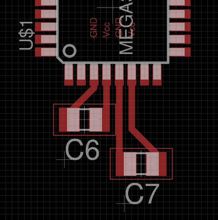

Warum müssen die Kerkos senkrecht stehen? Du kannst Sie auch 90° drehen und versetzt anordnen... Viele Grüße! Sven
Sven L. schrieb: > Warum müssen die Kerkos senkrecht stehen? Du kannst Sie auch 90° drehen > und versetzt anordnen... So?

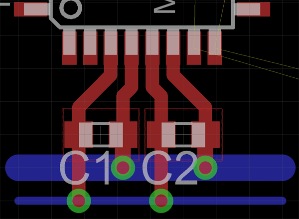

mein Vorschlag, dann kann man das auch vernünftig anspeisen. GND kommt beim fertigen Print dann von einer Fläche und nicht von der 10mil Leiterbahn. Grüße leo
Jonas G. schrieb: > Das Problem ist, dass Vcc und GND sich abwechseln. Das ist GUT, denn die gehören immer zusammen. Falk B. schrieb: > Eine Möglichkeit, siehe Anhang. Man könnte auch einfach auf kleinere SMD-Bauformen ausweichen... Falk B. schrieb: > Diese, immer noch umstrittene Website, kennst du ja sicher. ;-) Jonas G. schrieb: > Was sagt Lothar Miller dazu? Nimm die rechte Variante. Wo wird da eingespeist? Denn allein der Blockkondensator ist ja nur die halbe Wahrheit...
Hallo, > Man könnte auch einfach auf kleinere SMD-Bauformen ausweichen... Da die Platine von Hand gelötet werden soll kommt das für mich nicht in Frage. >Wo wird da eingespeist? Ich würde versuchen links vom Kondensator einzuspeisen. Jonas
>> Man könnte auch einfach auf kleinere SMD-Bauformen ausweichen... >Da die Platine von Hand gelötet werden soll kommt das für mich nicht in Frage. Ich verwende 0603, auch fuer Handloeten. Ich verwende eine +4 Lesebrille, und bin noch nicht so zittrig, dass das nicht mehr ginge... Ich habe auf der anderen Seite einen GND Fill und muss daher nur nach unten fuer GND. Die GND Vias sind unterm Chip, sowie neben dem Cap.

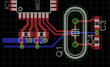

Jonas G. schrieb: >> Man könnte auch einfach auf kleinere SMD-Bauformen ausweichen... > Da die Platine von Hand gelötet werden soll kommt das für mich nicht in > Frage. Die Pins vom uC klebst du nur fest, oder wie? Sogar 0402 sind m.E. für die paar Abblockkondensatoren noch von Hand zu löten, eine brauchbare Lupe ist dann allerdings nicht verkehrt... Jonas G. schrieb: > Passt das Layout so? Ist zwar alles unnötig luftig verteilt, aber das wird schon tun...

Mit dem Mickeymouse GND Faden gibt's aber keinen Preis. Mach doch einen Fill unten. Fuell den Rest mit GND

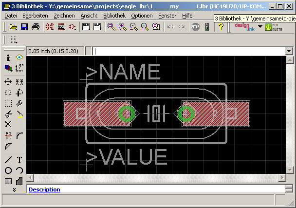

Jonas G. schrieb: > jetzt kommt noch ein Quarz dazu. Passt das Layout so? und wenn du noch Pads in den Quarz reinzeichnest die über das 49er Gehäuse hinausgehen dann kannst du auch HC49er SMD Quarze oder bedrahtete mit Isoplättchen setzen. Warum nicht gleich SMD Quarz (geht dann auch kleiner) wenn schon SMD Kondis?
Jetzt N. schrieb: > Mit dem Mickeymouse GND Faden gibt's aber keinen Preis. Drumm steht ja auch weiter oben: Klaus K. schrieb: > GND kommt > beim fertigen Print dann von einer Fläche und nicht von der 10mil > Leiterbahn. Grüße leo
Joachim B. schrieb: > und wenn du noch Pads in den Quarz reinzeichnest die über das 49er > Gehäuse hinausgehen dann kannst du auch HC49er SMD Quarze oder > bedrahtete mit Isoplättchen setzen. so meinte ich:
Die 2. Variante zum Quarz, also GND zu den Kondensatoren über die andere Seite ist nicht so gut - da kommen ggf. Störungen über die GND Leitung mit rein. Auch ist da die GND Leitung zu dünn. Bei der 1. Variante kann der Quarz dichter ran, den Platz braucht er auch der anderen Seite, zumindest die TH Version. Mit etwas Übung kann man zumindest 0603 noch ganz gut von Hand bestücken.
