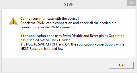

Danke für den Hinweis. Ich hab STVP mal aufgerufen. Ich weiß jetzt
nicht, ist das gut oder schlecht?
Edit: Okay wenn ich versuche den Speicher zu lesen, kommt das (2. Bild),
zudem geht die 2. LED auf dem Board aus und die rote LED im STLink an?

von hp-freund (Gast)
Wenn die Verbindung nicht fünktioniert geht das Löschen leider auch
nicht.
Bleibt eigentlich nur alle Anschlüsse noch mal prüfen und wie
vorgeschlagen NRST auf low beim Einschalten.
Max M. schrieb:
> ich hab jetzt NRST mit GND verbunden, Reset gedrückt gehalten
Ich habe den Schaltplan jetzt nicht da, aber im Normalfall ist NRST
direkt mit einem Pullup verbunden und wird mit dem Reset Taster auf GND
gezogen.
Das bedeutet der NRST sollte überhaupt nicht beschaltet werden.
