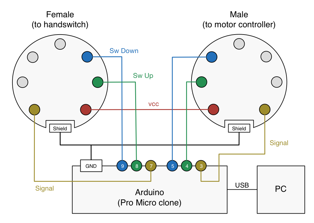

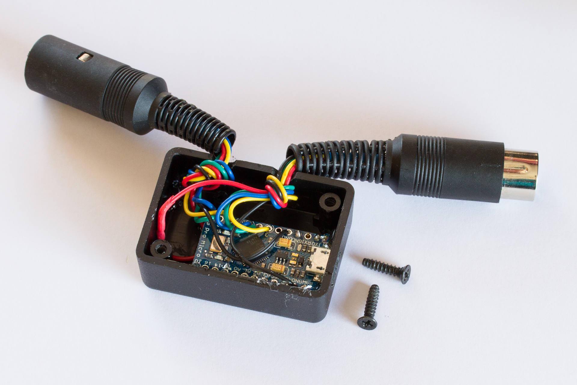

Das Herzstück des Controllers ist ein Arduino Pro Micro. Daran sind
direkt die Stecker angeschlossen (eine eigene Platine ist also nicht
nötig). Ein Bild der Platine inkl. Verkabelung habe ich diesem Post
angehängt. Auch den Arduino-Code des Controllers findet ihr oben.

von M. H. (thorax)
Stark! Gleich mal einen Arduino bestellen.
Leider fehlt mir in deiner Verkabelung noch der Hinweis, ob man von vorn
oder von hinten auf die Buchse/den Stecker blickt.
Ansonsten ein super Projekt :)
von Borislav B. (boris_b)
Der soll hiermit nachgeliefert werden: Buchse und Stecker sind von vorne
zu sehen. Also aus "Anwendersicht". Danke für den Hinweis!

Unser Controller hat wie auf dem Foto zu sehen 7 Kabel verbunden, 2
davon konnten wir auf die beiden Buttons zurückführen, diese stimmen
auch mit Ihrem Schema überein, nur die Farben sind anders.
1. Liegt es vielleicht daran, dass wir einen Arduino Nano verwenden
anstelle des Mikro
2. Sind die Pinbelegungen zum Teil möglicherweise anders, was das Signal
angeht?
Haben Sie uns vielleicht einen Tipp, woran das liegen könnte, bzw. wie
das behoben werden kann?
> anstelle des Mikro
Das sollte keinen Unterschied machen.
> angeht?
Da würde ich auch ansetzen:
- Kurz messen: sind Hoch/Runter/Signal richtig am DIN-Stecker
abgegriffen?
- An welche Pins sind diese am Arduino angeschlossen?
- Passt die Software zu den Pin-Indizes?
von Stephan Maier (Gast)
die beiden zusätzlichen Kabel sind für eine Speicherfunktion, man kann
mit ein paar zusätzlichen Tasten feste Höhen einspeichern. Die hab ich
jetzt einfach nur durchgeschleift.
Die Pinbelegung ist nach ein paar Tests genau dieselbe wie bei Ihrem
Tisch, ich hatte aber in der .ino den Interrupt-Pin nicht neu definiert
und der stand bei der Download-Version auf 0 anstatt 3
Mittlerweile funktioniert alles prima =)

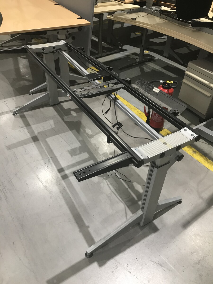

der Schreibtisch sieht wie folgt aus.
Auch ein paar Bilder vom Motor.
Der Notor bewegt den Fuß über eine integrierte Zahnstange
Morgen mehr!

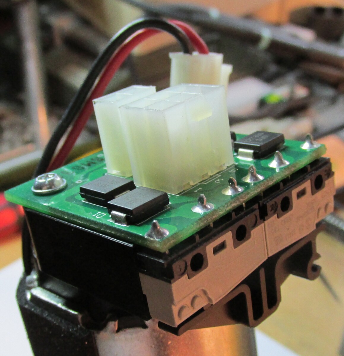

der Hallsensor ist im Bild mit H1 und H2 zu sehen.
Die Leiterplatte mit den Hallsensoren und den Dioden ist oberhalb des
Motors zu shen. Der Motor hat ein Getriebe.
Die Endschalter (grau) sind auf der Platine
Die Sensorplatine und Kabelverbindung(Original siehe pdf)
von Thomas ". (tomoliver51)
Hier noch das Bild von der Sensorplatine

Edi schrieb:
> Hallo zusammen,
> ich habe mir letztens einen el-verstellbaren Tisch kostenlos gebraucht
> abgeholt (die elektrik funktioniert nicht mehr).
> Nachdem ich die Tisch-Steuerung (Datalogic, dieselbe wie von Thomas) mir
> genauer angeschaut hatte, nuja Alles schwarz, die Kondensatoren
> aufgeplatzt.
> Das einzige, was überlebte ist der RingkernTrafo.
> Ich habe mir jetzt selbst mit 2f Relais-Karte, arduino, und Makita
> 18V-Akkuadapter sowie original Bedien-Einheit eigene Steuerung gebaut.
> Diese funktioniert und auch mit den im Tisch eingebauten End-Schaltern
> sowie Quetsch-Schutz.
> Falls Jemand mehr Infos, Schaltplan sowie Code braucht: Melden.

von Michael (michael2894)
Es gibt zu dem Thema zwar mittlerweile schon einige Lösungen, vielleicht
hat trotzdem jemand Verwendung für meine Adaptierung auf Basis der
Lösung von boris_b.
Die Idee war es meinen Tisch rein um den Automatiklauf zu erweitern, da
mich das halten der Tasten geärgert hatte.
Darüber hinaus besitzt mein Tisch kein Display mit Memory Funktion.
(Ich weiß nicht ob die Verwendung eines Displays mit Memory Tasten den
Automatiklauf zulässt. In einem Dokument von LOGICDATA habe ich gelesen
das dieser nur in der USA freigeschalten ist.)
Für meinen Code ist keine andere App/PC oder Smartphone notwendig.
Meine Adaptierung basiert auch auf Arduino Pro Mini und verwendet nur
die originalen HOCH/RUNTER Tasten des Tisches.
Ich verwende einen Splitter um den Arduino parallel dem Handschalter
anzuschließen.
*Funktionen:*
Bei einem Doppelklick fährt der Tisch auf die programmierte Höhe
(jeweils für Stehen/Sitzen).
Falls der Auffahrschutz auslöst, wird das Fahren (Ausgang HIGH)
gestoppt.
Mit den betätigen beider Tasten kann eine neue Steh- bzw. Sitzhöhe
programmiert werden.
Alles weitere findet ihr unter:
https://github.com/michael2894/desk-control-logicdata
Frohes Neues!
von Sebastian (redist)
ich habe dein Projekt nachgebaut. Eine kleine Anmerkung. Bei mir musste
D10 mit PIN 6 des DIN7 verbunden werden (so wie im original von Boris_b)
Sebastian schrieb:
> Hi,
Hi Sebastian,
da hast du recht, ist korrigiert. Danke!
