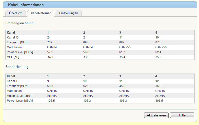

Hallo, ich habe vor einem halben Jahr zu Kabel gewechselt, da ich von der angeblichen Bandbreite profitieren wollte. Leider kommt in meiner Wohnung das Kabel vom HÜP direkt im Wohnzimmer an, und wird dort an mehrere Dosen weiter verteilt. Mein Anschluss funktioniert leider nur direkt von der ersten Dose aus. Von einer weiteren Dose, die in meinem Arbeitszimmer ist, kriege ich leider keine Verbindung. Kann mir jemand nen Tipp geben was ich machen kann. Verstärker oder ähnliches?

Am besten wäre es, mit einem Antennenmeßgerät die Pegel zu messen. Da du das nicht hast, würde ich so vorgehen: An allen Antennendosen schauen, wieviel Kabel da sind, und wo welches Kabel hingeht. Die Typen und Frequenz der einzelnen Dosen überprüfen, sie sollten alle die Frequenzbereiche der ersten funktionierenden Dose haben. Es könnte nämlich sein, dass eine Dose die Frequenz die du brauchst ausfiltert. Und es könnte sein, dass der Pegel, an dem du das Gerät anschließen willst zu gering ist, denn jede Antennendose hat eine Dämpfung. Diese steht auch auf der Dose normalerweise drauf. Es kann natürlich auch sein, dass eine Dose nicht korrekt angeschlossen ist. Wenn der Pegel an der Dose, an der du das Modem anschließen willst zu gering ist, hast du folgende Möglichkeiten: Antennendosen benutzen mit geringer Durchgangsdämpfung, Einen Verstärker dazwischen schalten, Nicht benötigte Dosen mit einem Antennenverbinder versehen.
Hubert M. schrieb: > Es könnte nämlich sein, dass eine Dose die Frequenz die du brauchst > ausfiltert. In welchem Frequenzbereich findet eigentlich die Internetanbindung statt? Gibts getrennte Frequenzbereiche für Up- und Downstream?
Harald W. schrieb: > In welchem Frequenzbereich findet eigentlich die Internetanbindung > statt? Gibts getrennte Frequenzbereiche für Up- und Downstream? Ja, gesendet wird im alten VHF Band I. Anbei mal eine typsiche Kanalbelegung von Kabel Deutschland.
Schreiber schrieb: > Harald W. schrieb: >> Gibts getrennte Frequenzbereiche für Up- und Downstream? > > ja 5-65 MHz Upstream (davon 15-65 für Kabelmodems) 546-602 MHz Downstream 666-722 MHz Downstream

Marek N. schrieb: > Anbei mal eine typsiche Kanalbelegung von Kabel Deutschland. > Kabel_Belegung.png Vielen Dank, auch an die anderen Beantworter meiner Frage. :-)

Martin schrieb: > Hallo. > > Neben der benötigten MAC Adresse des Modems findet ja noch eine > Verschlüsselung statt. Müssen die Zertifikate usw nicht auch passen? > > Martin Da wird nix verschlüsselt. Allerdings bekommen wie oben schon gesagt unbekannte Modems einfach keine IP vom Provider. Zu dem Bild, bin mir gerade nicht ganz sicher aber ich glaube die Empfangspegel sind mies, für TV sollten sie jedenfalls doppelt so hoch sein.
