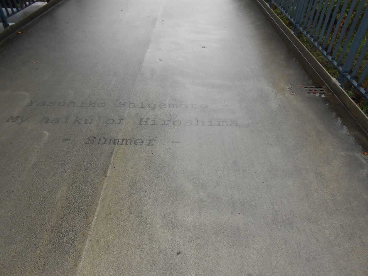

Zum 70-jährigen Abwurf der Atombomben hat hier ein Künstler Texte, vermutlich ursprünglich japanisch (Haiku?) auf den Boden einer Fussgänger- und Fahrradbrücke gesprayt. Ich lese gerade "Scherzgedicht", das ist es dann eher nicht https://de.wikipedia.org/wiki/Haiku Ich habe ihn morgens noch beim Fortgehen gesehen, mit großen Papierbahnen als Schablone. Schrifttype Courier New oder so ähnlich, mehrere Zentimeter hoch.
Trotz regennasser Fahrbahn lesbar - der erste von 16 Dreizeilern, doch als Haiku bezeichnet. So schön wird es mit einem fahrbaren Tintenstrahldrucker sicher nicht.

"Widerstandskämpfer" ist gut, ich sag immer "im steten Kampf mit den (Bau)elementen". Zu dem Haiku gibt es anscheinend unterschiedliche Übersetzungen, der Name des Autors "yasuhiko shigemoto" ist jedenfalls gut zu finden. Er hat als 15-jähriger die Stadt nach dem Abwurf besucht.
