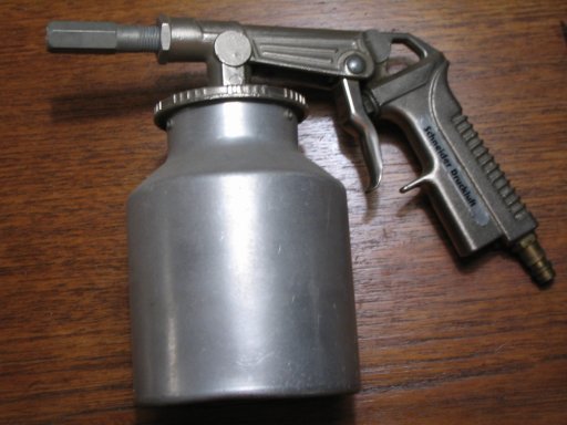

J. T. schrieb: > Der erste Schwall > beim öffnen trägt was ab, danach wird mau. Pft Pft Pft Pft Mit was für einer Strahlpistole? Wenn Druck, Düse, Strahlmittel nicht abgestimmt sind, wird das auch nur ein lauer Sandsturm, der nur den Lack stumpf macht, aber nichts abträgt. Richtig gemacht, kannste dir glatt die Haut von der Hand strahlen. Hört sich jedenfalls bei dir danach an, dass ihr was falsch gemacht habt.
Lukas M. schrieb: > Ich habe auch über einen gebrauchten Tauchkompressor+Tank nachgedacht. > Die schaffen je nach Ausführung zwischen 250-350 bar. Unsinn. Die entstehende Kälte beim schnellen Expandieren friert dir das Auslassventil zu. Nemesis schrieb: > Mit was für einer Strahlpistole? Wenn Druck, Düse, Strahlmittel > nicht abgestimmt sind, wird das auch nur ein lauer Sandsturm, der > nur den Lack stumpf macht, aber nichts abträgt. Nun ja, das grösste Problem ist doch der Schlauch. Wer einen 10m Schlauch am auf 6 bar eingestellten 400l/min Kompressor hat, bekommt nur am Anfang die 6 bar, wenn sich der Schlauch entspannt. Danach kommen kaum noch 3 bar raus, weil der Druckabfall im langen dünnen Schlauch zu hoch ist. Aber trotzdem: 400l/min sind auch für meine kleine Strahlpistole mit 6mm Hartmetalldüse zu wenig.
Michael B. schrieb: > Aber trotzdem: 400l/min sind auch für meine kleine Strahlpistole mit 6mm > Hartmetalldüse zu wenig. Klar sind die zu wenig, weil deine Düse schon zu groß geworden ist. Gewöhnlich haben die so 3-4mm, wenn die neu sind. So eine ähnliche Pistole mit Alubecher habe ich auch, die mir auch schon Freude und auch Ärger gemacht hat. Da es dafür keine Ersatzdüsen mehr gibt, hab ich mir da eine Klemmvorrichtung gebastelt, die ich auf die alte Düse geschweißt habe. Ich drehe mir bei Bedarf eine Düse aus C-Stahl, glühe das Teil und härte die im Ölbad. Hält genauso und kostet nur ein paar Cent für den Stahl. Michael B. schrieb: > Danach kommen kaum noch 3 bar raus, weil der Druckabfall im > langen dünnen Schlauch zu hoch ist. Das liegt einfach daran, dass der Luftverbrauch für den Schlauchquerschnitt am Ende einfach zu hoch ist. Das wirkt sich dann auf den Entnahmedruck aus. Eigentlich ist es auch nicht allein der Schlauch, sondern die Kupplungen die ja Engstellen haben und die Düse in der Pistole (ca. 1mm Bohrung) die den größten Widerstand bilden. Wenn die Düsen hier zu groß geworden sind, kann das auch Auswirkungen haben. Vor ein paar Wochen hab ich mal ein paar Kleinigkeiten gestrahlt, was aber nicht so wie erwartet funktionierte. Nachdem ich die Strahldüse mal ausgebaut hatte, hab ich ein kleines Steinchen gefunden, was sich zwischen Luftdüse und Strahldüse verirrt hatte. Nach Entnahme gings wieder wie gewohnt.
Nemesis schrieb: > Mit was für einer Strahlpistole? Irgendeine gaaanz billige... 15€ oder sowatt... Nachdem wir feststellten, das es dafür auch keine Ersatzdüsen gibt, haben wir jetzt nochmal was anderes bestellt. So wie es jetzt war, kann ich mir nicht vorstellen die Karosserie zu strahlen :D
Hmmm, an meiner Strahlkabine (iBäh-Teil) habe ich meist nur einen uralten (aber komplett restaurierten) Doppelzylinder dran. Der schafft so etwa 200l/Min. das reicht für die meisten Teile in der Kabine aus. Bei größeren Teilen (Achsschenkel usw.) stöpsel ich nich einen kleinen Billigmörkel dran (irgendein Baumarktdingens, stand am Straßenrand!). Der macht wahrscheinlich so um 50-80 l/Min. Das ganze bei ca. 6Bar, aber vor der Kabine einen Druckregler, runter auf ca. 5 Bar. Viel wichtiger ist unmittelbar vor der Kabine (oder Pistole) ein Öl-Wasserabscheider. Sonst macht es halt nach ein paar Sekunden nur noch pft-pft... weil ein Wassertropfen den Ansaugweg verkleistert. Also, weder sind 500l/Min. ötig, noch astronomische Drücke! Meine beiden zusammen brauchen so um die 2kW, also es geht. Zumindest im Privatbereich, Geld verdienen geht bei mir anders ;-) Old-Papa
Nemesis schrieb: > Klar sind die zu wenig, weil deine Düse schon zu groß geworden ist. > Gewöhnlich haben die so 3-4mm Die Düse ist quasi neu. Nemesis schrieb: > Das liegt einfach daran, dass der Luftverbrauch für den > Schlauchquerschnitt am Ende einfach zu hoch ist. Meine Rede.
Michael B. schrieb: > Meine Rede. Und was würdest du dann zur Abhilfe empfehlen? > Die Düse ist quasi neu. Hm, dann bleibt einem ja nur noch die Möglichkeit mal die Mutter an der Düse zu lösen und das Strahlrohr dann weiter rein oder raus zu verstellen. Dabei kann man auch gleich kontrollieren ob die Kanäle frei sind, auch die Luftdüse die innen montiert ist. Löcher für Ansaugluft müssen im Deckel des Vorratsbehälters auch ausreichend frei und in der Summe mindestens so groß wie die Strahldüse sein. Zu kleine Ansauglöcher bremsen da die Pistole einfach nur aus. Dann testen (geht auch testweise mit Wasser anstatt mit Strahlmittel), danach die Mutter bei optimierter Funktion wieder anziehen. Da diese Pistolen ja aus Überdruck Unterdruck (sogenannte Venturidüsenprinzip) erzeugen, um das Strahlmittel an zu saugen, wird die Verstellung der Vorkammer auch etwas am Förder- und Strahlverhalten ändern.
Nemesis schrieb: > Und was würdest du dann zur Abhilfe empfehlen? Leistungsfähigeren Kompressor. Denn damit es nicht nur so lange funktioniert, wie der Schlauch sich entspannt (Pffft, aus), sondern wenigsten so lange bis der Tank von 8 bar auf 7 bar runter ist, wenn man an den ungeregelten Ausgang geht, Wasserabscheider entfernt, und nur einen 1,5m langen und recht dicken Schlauch verwendet, aber das ist klar zu unpraktisch, ausserdem ist 8 bar sogar etwas viel am Anfang, man muss erst irgendwoandershin blasen bis der Kompressor bei ca. 6 bar im Dauerlauf ist.
