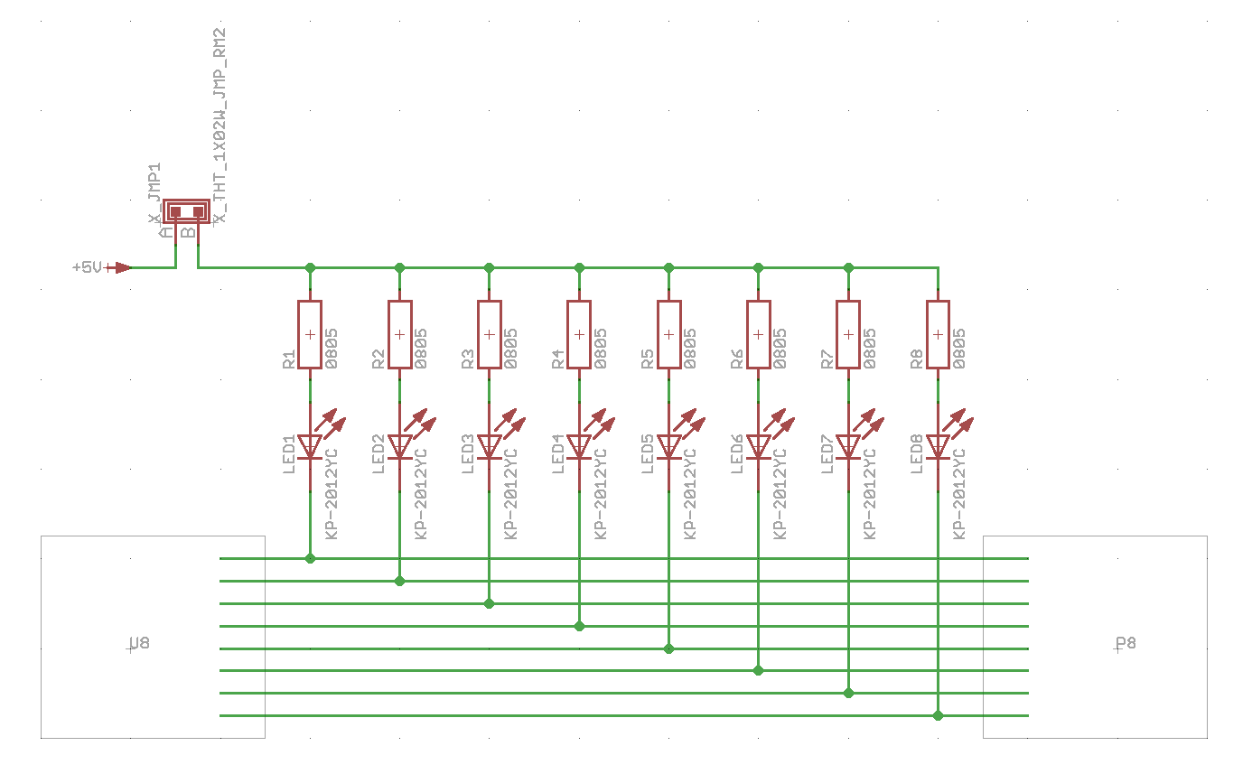

SCH
* R+LEDs bei U8 (siehe Anhang, dient zur Veranschaulichung)

von Joe F. (easylife)
Schaltplan:
- Level-Translator, Schieberegister und vor allem SD-Karten lieben
Blockkondensatoren!
- U17 kann wohl weg, oder?
- USB Shield ist nicht angeschlossen.
- VBUS braucht 1uF und einen Pulldown (10K)
- Zu viele Jumper (Fehleranfällig)

von Pandur S. (jetztnicht)
>an deren Richtlinien habe ich mich weitestgehend gehalten.
etwas mager. Die Richtlinien des Herstellers muss man voll einhalten
LED leuchten auch mit nur 1mA schon sehr gut sichtbar. Du willst ja
nicht das Gehaeuse von Innen beleuchten.
Ein paar vias mehr waeren drin

Um solche Fehler zu vermeiden, frage ich ja hier nach...
Vollkommen richtig. Werd mal schaun wie ich die Widerstände wähle. Das
kann ich ja ggf. später anpassen.
Ironie?
