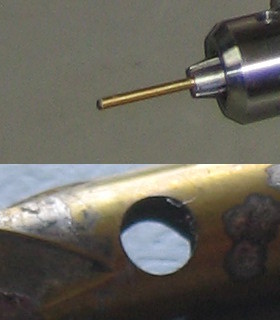

Udo S. schrieb: > Liegt das nicht eher an der Polung der Spannung und/oder dem > Wärmeleitvermögen des Stempels? Es liegt an vielen Faktoren. Die Polung ist bei meinen Versuchen eher weniger wichtig gewesen. Das Elektrodenmaterial war der wichtigste Faktor. Hier mal ein Foto von der Materialkombination Messingelektrode/HSS-Werkstück. War eines meiner ersten Versuche, deswegen auch die sichtbaren Schweißpunkte. Man sieht: Die Elektrode ist zwar an den Kanten abgerundet, aber es wurde deutlich mehr Volumen im HSS als vom Messing abgetragen. Dabei wurde die Polarität während des Versuchs mehrmals gewechselt, um die bessere herauszufinden. Bei Kupfer-Elektrode ist der Abtrag noch kleiner, allerdings hatte ich das bei den ersten Versuchen noch nicht parat. Udo S. schrieb: > Insofern ist > das was Peter Hofbauer gemacht hat doch richtig interessant auch für > einen der sowas als Hobby betreibt. Das streitet keiner ab. Ich finde seinen Aufbau und seine Website gut. Die Bezeichnung "Die wahrscheinlich kleinste funktionsfähige Erodiermaschine der Welt" stimmt aber nicht immer. Letztes WE hat sie mal wieder nicht gestimmt :-). Und: Er hat ja auch nichts davon geschrieben, Alu zu bearbeiten.

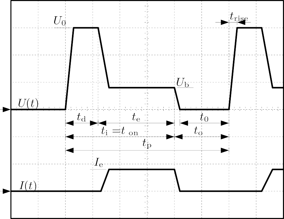

Hallo, Im Endeffekt hatte ich ja nix anderes beim Versuchsaufbau getan. Netzteil, gleichgerichtet und Strombegrenzung durch Hochleistungswiderstände. Professionelle Erodierstromquellen stellen ja zuerst die Zündspannung (60V bis 150V) zur Verfügung, welche dann zusammenbricht. Die Zündspannung hatte ich noch nicht realisiert. Der zweite Trafo liegt aber schon bereit. Viele Grüße
Wenn man eine Konstantstromquelle verwendet, hat man doch den Effekt -> Hohe Zündspannung und Niedrigere Brennspannung mit einem Netzteil genau regeln. Leerlaufspannung = Zündspannung Strombegrenzung * Lichtbogenwiderstand = Brennspannung Oder habe ich das falsch verstanden?
;o) schrieb: > Hohe Zündspannung und Niedrigere Brennspannung mit einem Netzteil genau > regeln. Ein sooooo hohe Zündspannung will man gar nicht, da damit die Präzision (Breite des Funkenspalts) leidet. Man strebt idealisiert einen Spannungs-/Stromverlauf an, wie ich ihn in dem Bildchen dargestellt habe: Eine höhere (aber nicht wahnsinnig hohe) Spannung zum Zünden ohne Stromfluß, anschließend eine niedrige Spannung mit hohem Strom. Also sozusagen Drei-Punkt-Betrieb. Schaltungstechnisch wurde das früher meist über zwei gekoppelte Spannungsquellen gemacht, weil die Trafos für diese Bereiche so unterschiedlich sein mußten. Heute mit einem Schaltnetzteildesign geht das natürlich auch in einem - aber auch da könnte ich mir vorstellen, daß da zwei unterschiedliche Speicherdrosseln/Trafos von Vorteil sein können. Womit wir wieder bei zwei gekoppelten Netzteilen wären.
