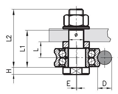

Hallo Forum! Ich bin auf der Suche nach dem oben eingefügten Teil. Ich weiß leider nicht wo ich so etwas bestellen kann. Lediglich die Laufrollen sollten durch Zahnräder ersetzt werden. Ich hoffe irgendjemand kann mir weiterhelfen

Nennt man Pass-schraube, mit rundem Hals und Gewinde nur am Ende, z.B nach DIN/ISO 7379.
Ich sehe hier 5 Teile, wenn man die Mutter und das Teil weglässt an dem alles befestigt ist noch 3. Das Teil das die Rolle hält und das du wahrscheinlich meinst ist sowas wie eine Bundschraube oder Passschraube mit Exzenter. Sprich durch Drehung der Schraube kann man zweidimensional (und voneinander abhängig) die Lage der Rolle justieren. Ob es sowas als Normteil gibt weiss ich nicht.
MaWin schrieb: > Nennt man Pass-schraube, mit rundem Hals und Gewinde nur am Ende, z.B > nach DIN/ISO 7379. Nur fast, das Maß E gibt in der Zeichnung die Exzentrität der Passung gegenüber der Achse der Schraube an.

berndiboy schrieb: > die Laufrollen sollten > durch Zahnräder ersetzt werden Und für was soll das gut sein?
Ich würde gerne die Laufrollen durch Zahnriemenscheiben ersetzten und einen Zahnriemen über die Rollen laufen lassen. Grund ist, dass ich den Zahnriemen an ein Aluminium Konstruktionsprofil anbringen möchte und da bin ich auf diese Möglichkeit gestoßen.
berndiboy schrieb: > Ich würde gerne die Laufrollen durch Zahnriemenscheiben ersetzten und > einen Zahnriemen über die Rollen laufen lassen. Grund ist, dass ich den > Zahnriemen an ein Aluminium Konstruktionsprofil anbringen möchte und da > bin ich auf diese Möglichkeit gestoßen. Die Frage ist brauchst du die Justierungsmöglichkeit durch den Exzenter oder reicht dir eine normale Bundschraube/Passschraube. Letztere gibts zu kaufen, erstere...?

berndiboy schrieb: > und da > bin ich auf diese Möglichkeit gestoßen. Ich habe ein ganzes Zahnriemen-Getriebe (17 Zahnscheiben und einige Führungen) mit normalen Schrauben befestigt und eine davon zum Spannen in einem Schlitz verschiebbar statt in einem Loch. Reicht völlig aus, siehe Bild. Georg
