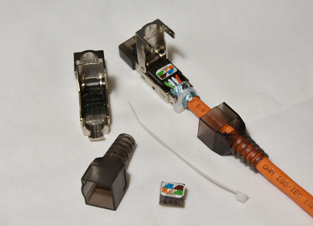

Hallo, ich möchte meiner Schwester nach Umzug in ein Haus bei der Kabelverlegung helfen. Dafür muss ich ca. 15-20 Netzwerkstecker an ein cat7 Kabel anbringen. Würdet ihr euch für diese Aufgabe eine Crimpzange und Stecker besorgen? oder diese Netzwerkstecker zum werkzeuglosen "quetschen" http://www.ebay.de/itm/10x-Netzwerk-Stecker-RJ45-fur-Cat5-Cat6-mit-Knickschutz-Montage-ohne-Werkzeug-/141646658442?hash=item20facc7b8a Soll qualitativ gut sein. Geb dafür lieber paar Euros mehr aus. Vielen Dank Reiner

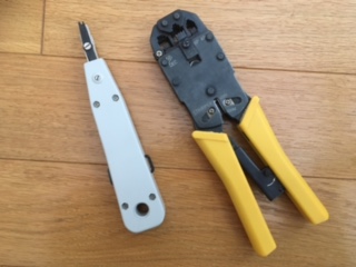

Reiner K. schrieb: > Geb dafür lieber paar Euros mehr aus. Bei 20 Euro pro Stück? Da bekommst du eine Menge Werkzeug. Reiner K. schrieb: > Dafür muss ich ca. 15-20 Netzwerkstecker an ein > cat7 Kabel anbringen. Da bezahlst du das sozusagen eingebaute Werkzeug 20 mal. Mit sowas: http://www.amazon.de/Crimpzange-RJ45-Zange-Stecker-Kabelabschneider/dp/B004UDZ4HW kommst du auf rund 10 Euro statt 400. Schlechter sind die Anschlüsse bestimmt nicht. Georg

Stecker an Verlegekabel ist doch eklig. Was spricht gegen Netzwerkdosen? Dafür brauchst du bloß ein LSA Werkzeug (ein gutes ca. 20€), bei manchen Keystone-Modulen auch bloß eine glatte Zange.

Reiner K. schrieb: > Dafür muss ich ca. 15-20 Netzwerkstecker an ein > cat7 Kabel anbringen. CAT7 und Stecker schließen sich eigentlich aus. Die üblichen Netzwerkstecker zum crimpen sind nur für Litze geeignet, CAT7 ist aber ein Einzeldraht. Es gibt aber von Telegärtner einen Stecker, den man für CAT7 nehmen kann. Allerdings kostet der etwas mehr als 50ct. http://www.voelkner.de/products/806058/Telegaertner-RJ45-Stecker-feldkonfektionierbar-Stecker-gerade-MFP8-J00026A2000-1-St..html?ref=43&products_model=Y171071&gclid=CIP7-c6ht8cCFQHkwgodkVIKsQ Ansonsten Netzwerkdosen setzen und den Rest mit Patchkabel. Aber das wurde ja oben schon mehrfach empfohlen.
Jens P. schrieb: > CAT7 und Stecker schließen sich eigentlich aus. Die üblichen > Netzwerkstecker zum crimpen sind nur für Litze geeignet, CAT7 ist aber > ein Einzeldraht. Es gibt aber von Telegärtner einen Stecker, den man für > CAT7 nehmen kann. Allerdings kostet der etwas mehr als 50ct. > > http://www.voelkner.de/products/806058/Telegaertne... > > Ansonsten Netzwerkdosen setzen und den Rest mit Patchkabel. Aber das > wurde ja oben schon mehrfach empfohlen. Danke Jens, wieder was gelernt. Werde Dosen setzen. Reiner

Reiner K. schrieb: > diese Netzwerkstecker zum werkzeuglosen "quetschen" > > Ebay-Artikel Nr. 141646658442 Diese Stecker scheinen mir nur für Verlegekabel (=massiv Kupfer, keine Litze in den Adern) geeignet zu sein. Litze hat andere mechanische Eigenschaften, weswegen man da crimpen sollte. An Verlegekabel würde ich aber lieber eine Dose setzen und dann zum Gerät mit flexiblem Patchkabel gehen. Der Trend geht zu mobilen Geräten wie Laptops, da geht starres Verlegekabel so gar nicht gut.

Im ganzen Haus hab ich die hier Installiert ohne Crimpzange und bin total zufrieden kostet ein stück nur 6 € ca und im Fachhandel über 10€ ich hatte noch nie Probleme und Netzwerkaussetzer und ehrlich einfach zu montieren !! https://www.amazon.de/Netzwerkstecker-werkzeugfreie-Montage-Keine-Feldkonfektionierbar-Abw%C3%A4rtskompatibel-Netzwerkkabel-LAN/dp/B084JCDQB1/ref=sr_1_179?__mk_de_DE=%C3%85M%C3%85%C5%BD%C3%95%C3%91&dchild=1&keywords=netzwerkstecker&qid=1624982126&sr=8-179
Die saubere Lösung ist, Verlegekabel bis zu den Netzwerkdosen zu legen, und von da mit Patchkabel in der nötigen Länge an die Geräte zu gehen. LSA-Auflegewerkzeuge gibt's inzwischen schon für ein paar Euro; ich habe für meins (Original Krone) vor 20 Jahren noch ein kleines Vermögen bezahlt. Die Crimpzange ist eine Anschaffung für's Leben; ich habe sie auch schon häufig für die kleinen RJ45 (4P4C) an Telefonen verwendet. Aber inzwischen sind Patchkabel so billig und in allen Längen verfügbar, dass sich das Selber-Crimpen nicht lohnt. Damit reduziert sich der Werkzeugbedarf wirklich auf das LSA-Auflegewerkzeug. Netzwerkdosen sind auch schicker. Meine sind in das Schalterprogramm des Herstellers (Merten) integriert, alles UP natürlich, und wenn an einer Dose mal kein Gerät hängt, liegt auch kein Kabel rum.
