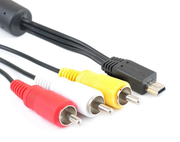

ich habe zwei Digitalkameras von Canon an denen man ein Video-Out Kabel
anschließen kann, Kabel sieht wie im Anhang gezeigt aus.
Die Canon Kameras können eine Livebild auf dem Video-Out Ausgang
ausgeben.
Nun möchte ich das Bild beider Kameras überlagern und auf einem
Fernseher anzeigen. Ich bräuchte also eine Art FBAS bzw. Composite
Mixer.
Mein Fernseher kann ebenfalls Composite Signal einlesen/darstellen.
Kann ruhig analog sein, die Video-Bildqualität ist nicht sooo
ausschlaggebend. Brauche das um die Kameras anhand des Bildinhaltes
(Schwarz-Weiß Markierungen) einander auszurichten.
Ich brauche nur das Video-Signal, kein Ton.
Wäre gut wenn man von einer Kamera (evtl. über ein Poti) auf die andere
Kamera überblenden könnte.
Kann man so etwas selber bauen oder muss ich da einen (teuren)
Video-Mixer kaufen?
Danke für Eure Ideen / Hilfe!

Wie bekomme ich da mein Video-Signal mit den 3 Steckern (siehe Bild in
meinen ersten Post) eingespeist?

> Da sehe ich als 'Source 1' und 'Source 2' aber nur so'n BNC Eingang und
> jeweils zwei Buchsen für Audio.
Genau, BNC ist die Norm für Composite Video, du brauchst so ein Adapter:
http://www.pollin.de/shop/dt/NjA5OTcyOTk-/Bauelemente_Bauteile/Mechanische_Bauelemente/Steckverbinder_Klemmen/BNC_Adapter.html
Übrigens kann das Hama vermutlich nur einzeln auf- und zu-faden, während
die Panasonic und Blaupunkt Pulte richtig mischen und überlagern können.
So gut wie keine Videokamera im Amateurbereich ist Genlock-fähig, das
ist nur im Profibereich üblich. Sicher können deine Canons nicht extern
synchronisiert werden.

Das ist S-Video, aber Deine Kamera erzeugt kein S-Video.
Das Videosignal ("Composite Video" oder auch "FBAS" genannt) gibt Deine
Kamera auf dem gelben Cinch-Stecker aus; die beiden anderen Stecker
(rot/weiß) sind für Dich uninteressant, die sind für den Stereoton.
Adapter von Cinch auf BNC sind kein Problem:
