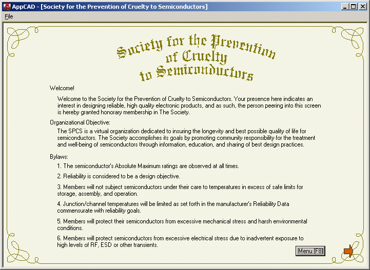

Jetzt N. schrieb: > Es gibt Tools zum Berechnen, resp, ueberschlagen. Das Appcad von HP, > jetzt : http://www.hp.woodshot.com/ > http://www.avagotech.com/appcad Ich muss immer über Reliability -> SPCS schmunzeln. Die Urkunde kommt irgendwann noch auf meine Website. Muss nur noch das Copyright klären bzw. Erlaubnis erfragen.
