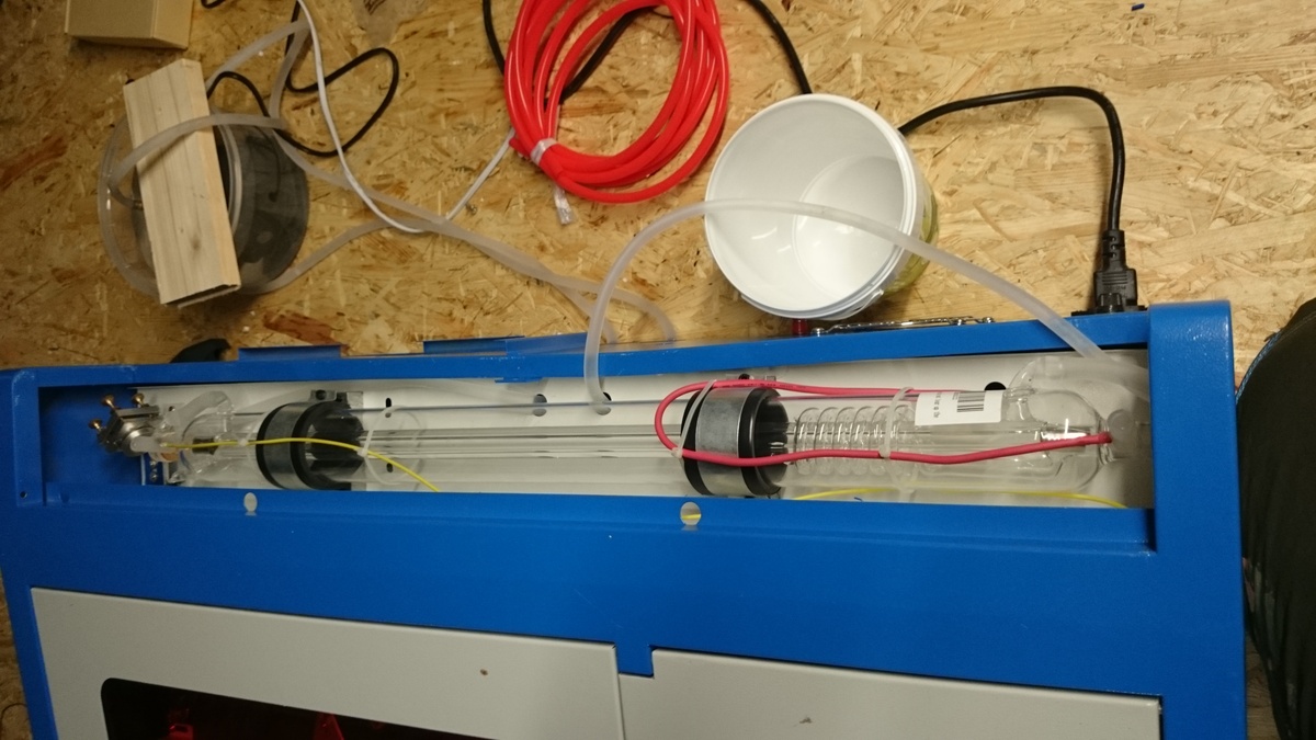

Hat den niemand so ein Gerät? Google ist mir da nicht so wirklich eine Hilfe. Ich habe gelesen das die originale Usb Steuerung sofern sie zu retten ist einen Usb Schlüssel und Spezielle Software braucht. Ist das so? Die Schrittmotoren und die Mechanik sind Okay es bewegt sich jetzt erstmal über Emc².
Vielleicht etwas auf einem Typenschild zu lesen? Oder wenigstens ein Foto von dem Teil?
Ich kenne weder das konkrete Gerät noch Lasercutter im allgemeinen. Hörensagen: Ein Betrieb in meinem Umfeld hatte ähnliche Probleme. Neuer Laserschneidtisch, für die Prototypen Erzeugung. Hat nicht die versprochene Leistung gebracht. Röhre auf Garantie getauscht, brachte aber nix. Der Servicetechniker hat dann den Röhrenstrom neu justiert. Da passte was nicht... und Zack, alles io.

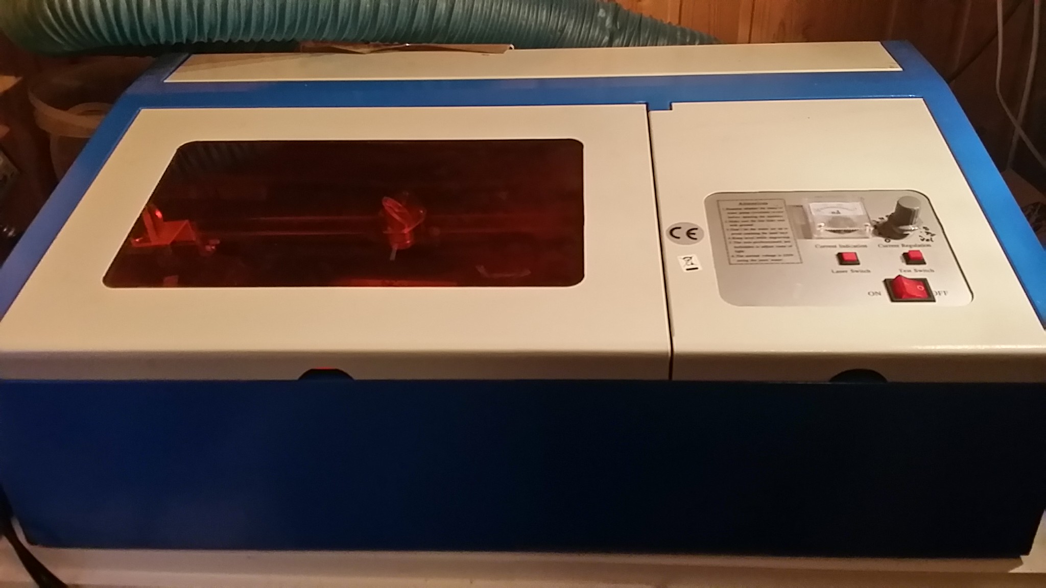

Die Bilder sagen vermutlich nicht viel. Das Gerät hat kein Typenschild und nicht mal irgendwelche Hersteller Logos oder Modellnamen. Am usb meldete es sich auch nichmehr an. Es wirkt wie eine Noname Kopie von einem wie Ebay 141719145846 Eigentlich bleibt ja nach Ausbau der Steuerung nurnoch die Frage nach der Leistung. Wenn ich von 40W ausgehe ist es Normal das man mit 40W nichmal durch dünne Pappe (TK Pizzakarton) kommt? Kann man bei so einem gerät den Fokus einstellen? Ich merke keinen unterschied ob nun Papier 2cm oder 10cm unter der Linse liegt.
Hi, es muss unbedingt richtig fokussiert sein, und es ist zu erwarten, dass der Abstand von der Linse einen erheblichen unterschied macht. Deine Beschreibung klingt so, als sie einfach keine Linse eingebaut. Hast Du den Kopf schon mal genauer inspiziert. Grüße Flo
Moin, auweiha, der EXAKT gleichen Klumpen habe ich hier auch schon vor der Brust gehabt. (Makerspace) Nominell hat das Ding 40W, reicht auch für Sperrholz und Acryl. Wieviel Strom fliesst? 3-4mA ist Minimum, darunter glimmt das Ding nur, 18mA max.Wenn die Rühre zündet ist zumindest der HV Teil nicht völlig breit. Wir haben schon drei Netzteile zerledert. Linse gecheckt? Vorsicht, das ist ZnSe, wenn die Linse beschädigt ist sind die Ablagerungen u.U. giftig! Fokus sollte bei etwa 50mm liegen, aber gemessen von der Linse! Prüf die 230V Verkabelung! Bei unserem Gerät gab es exakt KEINEN Kontakt zwischen Gehäuse und PE. Der Anschluß hinten am Gerät sass in einer Isolierbuchse... Bei Bedarf kann ich noch weiter helfen. -- SJ
Ich habe so einen Laser (40W CO2). Die eingebaute schrottige Ansteuerung habe ich nie getestet, darin werkelt was Eigenes. Nein, die Dinger haben keinerlei Schutz ab Werk: Keine Sicherheitsschalter an den Tueren, keine Kuehlwassertemperaturueberwachung, keine Durchflussueberwachung usw. Bei meinem (gebrauchten) Geraet ist in Sekundenbruchteilen ein Loch in ein paar mm starkem Weichholz, Papier und Pappe kokeln natuerlich schnell, gerade ohne Absaugung und ohne Luftstrahl um den Laserstrahl.
Das Tolle an der Strahlung vom CO2 Laser ist, dass die Strahlung von Plexiglas absorbiert wird. D.h. die Augen kann man relativ gut mit einer Schutzbrille aus dem Baumarkt schützen. Natürlich hat eine solche Brille offiziell keine Zulassung für CO2. Will man es ganz offiziell sicher haben, dann braucht es z.b. eine zugelassene Brille von Thorlabs o.ä. Gruß, Christian
Danke für den Tipp mit der Verkabelung. Werde ich sofort Prüfen. Klingt Sehr nach China Kracher. Daher wohl auch ohne Hersteller. Wenn ich den Hinbekomme werde ich den wohl mit einigen Sicherheitssystemen ausstatten. Steuerung über Emc2 gefällt mir eh besser weil ich das von der Cnc gewohnt bin. Auf Gravieren hab ich auch eher nicht so lust. Schneiden ist eindeutig mehr meines. Wenn der Fokus also 50mm Kritisch ist warum hat das Ding keine Z Achse? soll man sich da Klötze drunter legen bis das Material auf Höhe ist? Linse sieht optisch ok aus. Ob aber die Spiegel noch richtig ausgerichtet sind. Zwischen Spiegel 1 90° nach der Röhre und Spiegel 2 der erste Mobile Gibt es einen gut 4mm großen schwarzen Punkt auf einem eingelegtem Stück Holz Nach dem 2. Spiegel sind das eher 2 Flecken und wesentlich weniger Leistung. Nach der Linse ist es nurnoch ein sehr feiner Punkt. Reicht zum Papier schneiden. Die analoge Anzeige für Leistung schlägt bei voller Leistung gut aus. Über 20mA.

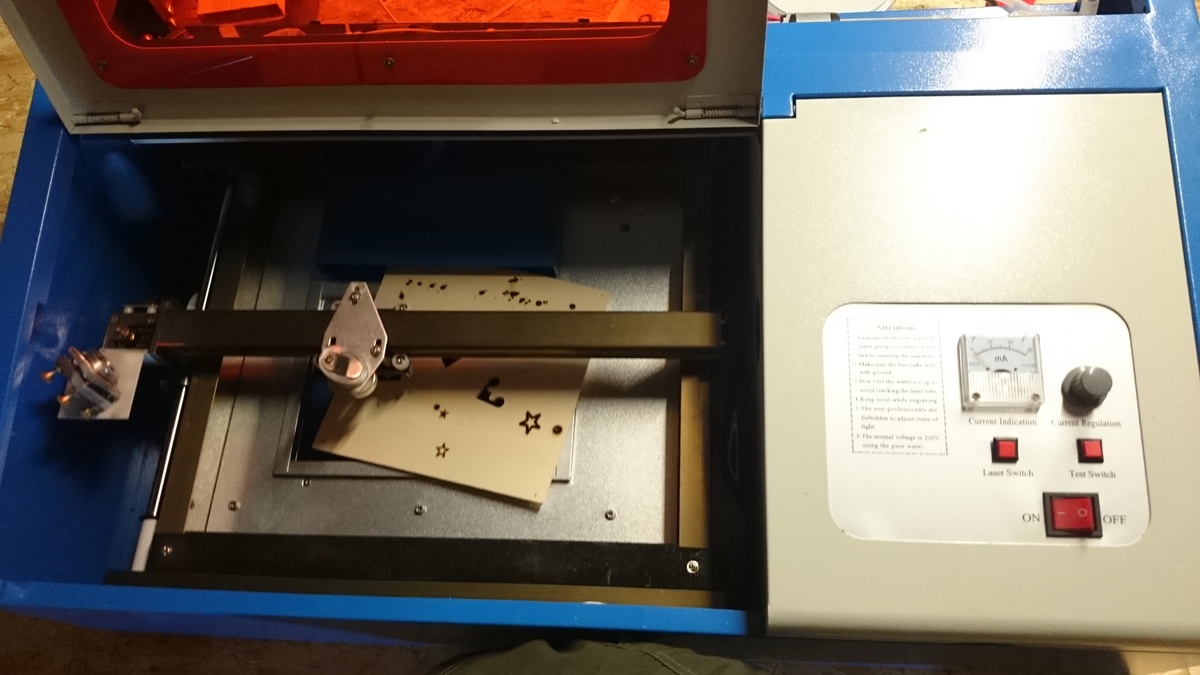

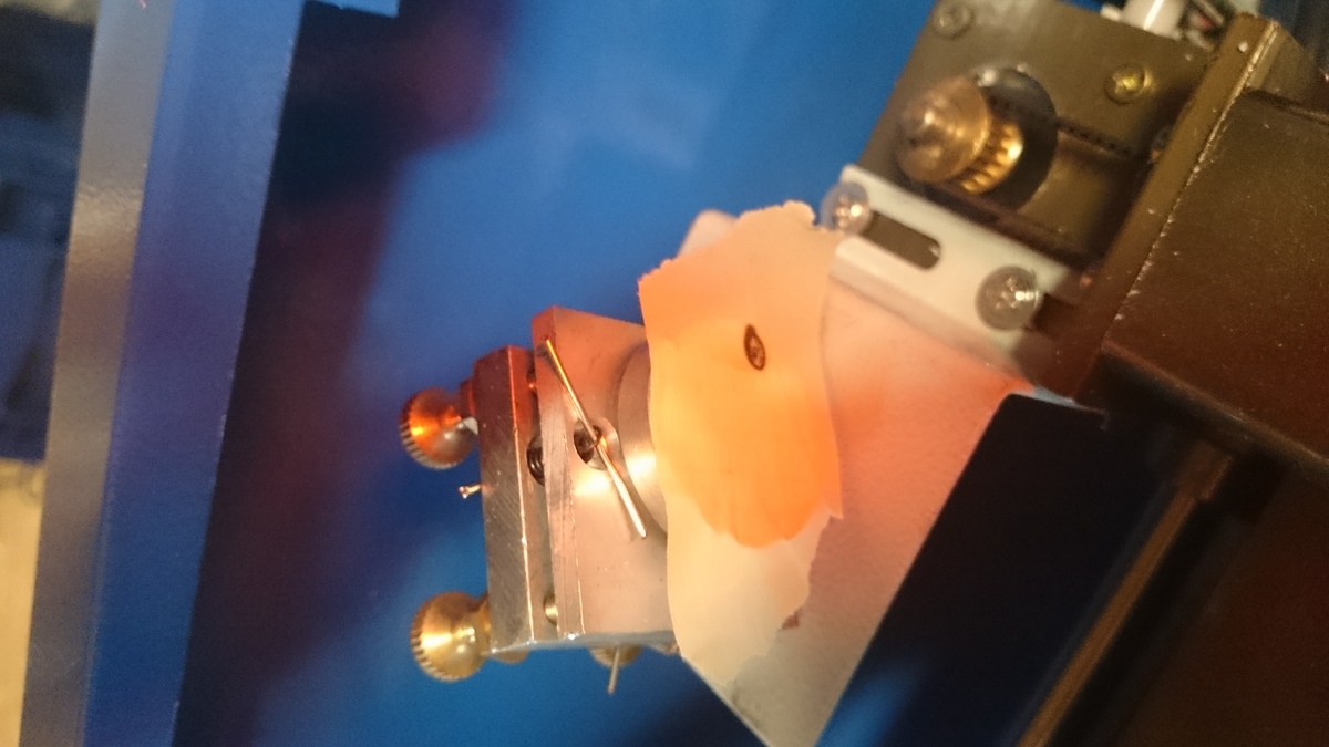

Ich habe mal Creppband vor den 2. Spiegel geklebt und nun bin ich sicher das die Justage nichtmehr passt. Der Strahl wird eigentlich nurnoch vom Alu umgelenkt daher auch die zwei Flecken anstelle des Punktes. Mal sehen ob ich das wieder eingestellt bekomm.
Sven schrieb: > Ich habe mal Creppband vor den 2. Spiegel geklebt und nun bin ich sicher > das die Justage nichtmehr passt. Na hoffentlich versaust du dir nicht den Spiegel mit irgendwelchen eingebrannten Kleberresten.
Mit 40W kannst Du Metall gravieren und vielleicht auch Laserschweißen. Eigentlich zählt da aber die Impulsleistung. Die müsste schon bei 2-5KW liegen. Also durch Pizzapappe müsstest du ratzfatz durchkommen. Vielleicht stimmt was mit der Fokussierung nicht oder die Röhre ist defekt. Druckverlust Co2 ?
Thomas B. schrieb: > Mit 40W kannst Du Metall gravieren und vielleicht auch Laserschweißen. > Eigentlich zählt da aber die Impulsleistung. Die müsste schon bei 2-5KW > liegen. Also durch Pizzapappe müsstest du ratzfatz durchkommen. Mit C02-Wellenlaenge?
Burner schrieb: > Na hoffentlich versaust du dir nicht den Spiegel mit irgendwelchen > eingebrannten Kleberresten. Habe vor den Spiegel noch ein Stück Papier gelegt das das Klebeband nicht auf den Spiegel kommt. Metall gravieren glaube ich eher noch nicht so dran. Erstmal Pappe schaffen

Sven schrieb: > Ich habe mal Creppband vor den 2. Spiegel geklebt und nun bin ich > sicher > das die Justage nichtmehr passt. Die schräge Aufstellung des "Spiegels" sagt eigentlich, dass das ein Beugungsgitter zur Wellenlängenselektion ist. Also eher kein Laser zur Materialbearbeitung, denn dafür reicht Kupfer.

Sven schrieb: > Ich habe mal Creppband vor den 2. Spiegel geklebt und nun bin ich sicher > das die Justage nichtmehr passt. > > Der Strahl wird eigentlich nurnoch vom Alu umgelenkt daher auch die zwei > Flecken anstelle des Punktes. > > Mal sehen ob ich das wieder eingestellt bekomm. Ich habe auch das Problem ich habe dafür hartpape vor gemacht . Um in einzustellen aber ich habe noch immer eine Abweichung von etwa 3 mm Aber zum Glück nur noch die ?
