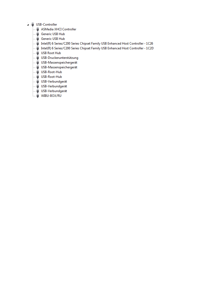

Peter D. schrieb: > Ich benutze W7, da stehen folgende Einträge: > VIA USB 2 Hub > VIA USB 3 Root Hub > VIA USB eXtensible Host Controller Hallo Peter, ich sitze jetzt auch gerade an einem Win7-PC und habe dort mal in den Gerätemanager geschaut: Der PC hat KEINE USB-3.0-Anschlüsse, das weiß ich, aber in den Einträgen finde ich auch keinen Hinweis auf USB 2.0 ... Anbei ein Screenshoot der USB-Anschlüsse. Herzliche Grüße von Maik
Maik B. schrieb: > aber in den Einträgen finde ich auch keinen Hinweis auf USB 2.0 ... Doch. Da sind welche. "USB Enhanced Host Controller"
Und ganz oben steht der USB 3.0 Host. XHCI ist das nämlich. Mit ASMedia hast du allerdings den Hauptgewinn, was Instabilität, Inkompatibilität und wackelige Treiber angeht, gezogen.
Christian R. schrieb: > Und ganz oben steht der USB 3.0 Host. XHCI ist das nämlich. Mit ASMedia > hast du allerdings den Hauptgewinn, was Instabilität, Inkompatibilität > und wackelige Treiber angeht, gezogen. Hallo Christian, DAS ist aber der Screenshoot von meinem BÜRO-PC und NICHT vom dem, der Windows 10 draufhat. :-) Herzliche Grüße von Maik
Maik B. schrieb: > aber in den Einträgen > finde ich auch keinen Hinweis auf USB 2.0 ... Die Einträge werden vom VIA-Treiber so genannt. Bei nem anderen Chip können die natürlich anders heißen.
