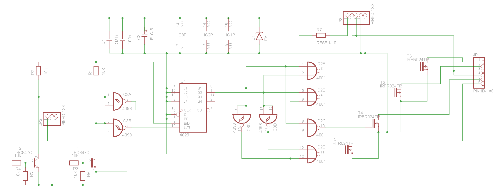

Hab hier 'n alten Schrittmotor mit 5 Anschlüssen.
ALLE haben untereinander Kontakt. Alle zu einem Pin 32Ohm, Rest
untereinander 64Ohm.
Hab von sowas noch nichts gehört -> Sonderling oder Defekt?

Die UNIPOLAREN die ich kenne, haben 2 GETRENNTE Wicklungen mit
Mittelanzapfung! (6 Anschlüsse)
Hier scheint es eine vierpolige Sternschaltung zu sein.
Als noch mal: ALLE 4Anschlüsse haben zu Einem 32-Ohm, untereinander
64-Ohm.

die Motoren mit 6 Anschlüssen kann man auch bipolar betreiben.
Mit 5 ist unipolar. Die mittleren Anschlüsse des 6ers sind beim 5er
verbunden.
Ich habe hier viele Stepper aus den letzten 40 Jahren die 5 Anschlüsse
haben.

Nein, an einer Brückenschaltung funktioniert das nicht. Dafür mit 4
einfachen Transistoren ohne Brücke.

Aber 5-polige Schrittmotoren kriegt man nicht an einer Vollbrücke
betrieben. Deswegen sind die auch heutezutage nicht besonders beliebt.
Früher war das anders - da konnte man die bequem mit 4 Transistoren
treiben, ohne eine Brück bauen zu müssen. Wobei: Das geht immer noch...

Hät ich mir die Unipolaren noch mal richtig angesehen, wär klar
gewesen das Unipolare mit gebrückter Mittelanzapfung nur Unipolar
betrieben werden können.

Damit liefen die ganz gut.
Gemeinsamer Motoranschluss an Stromquelle.
