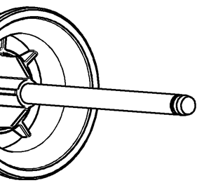

Ein Metallstab steckt in einer Plastikhülse. Durch Schwindung von dem
Kunstoff ergibt sich ein Formschluss. Dieser Stab soll aus der
Kunststoff Führung nun durch Drehmoment entfernt werden. Alle Sensoren,
Antriebe und der Prüfling sind vorerst statisch zu betrachten. Später
durch Erwärmung kann eine dynamische Komponente eine Rolle spielen.
Den Aufbau kann man im Anhang sehen.

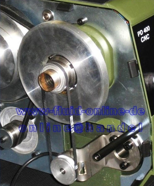

von Pong L. (Gast)
ths schrieb:
> Mir würde eine Lösung besser gefallen, wo der Winkelsensor nicht im
> Drehmomentfluss montiert ist. Aber dann sind halt die elastischen
> Eigenschaften im Spiel.
Man könnte den Winkelsensor auch über einen Zahnriemen weg aus dem mit
Moment beaufschlagtem Pfad bringen. Wird bei öfters bei
Werkzeugmaschinen an der Hauptspindel gemacht.
Zahnriemen aussuchen mit wenig Dehnung (viel muss der ja nicht können).

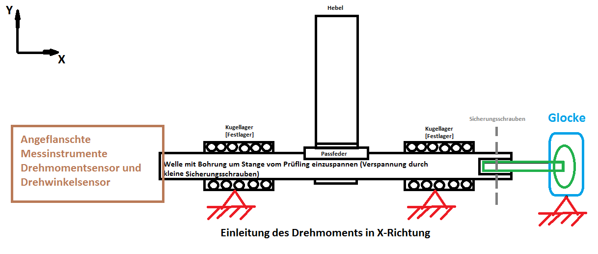

von Tim (Gast)
Hallo nochmal ein Update zu meinem messaufbau,
habe bei Faulhaber schöne Sachen gefunden für einen Motor, getriebe,
kupplung, sensoren ect.
Ich möchte die sache jetzt mechanisch aufbauen, damit man einen Punkt
hat an den Motor zu entkoppeln und die Kraft über ein Hebel Federsystem
einzuleiten.
Habt ihr da vielleicht Ideen, der Hebel müsste in irgendeiner Weise mit
einem kugellager verbunden sein um die Reibung so gering wie möglich zu
halten.

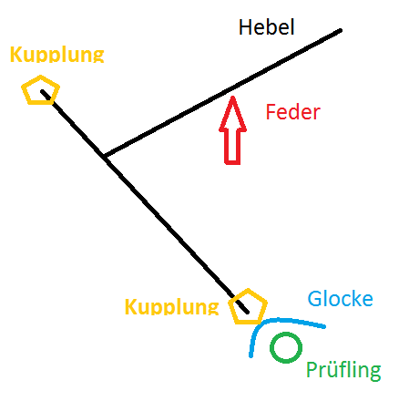

von Tim (Gast)
ich möchte eine ähnliche Apparatur bauen wie (Thema: Prüfstand für
Drehmoment bauen).
Ausgangsituation:
Grundplatte, darauf befindlich ein Hebel mit Federung, der den Prüfling
mit Drehmoment beaufschlagt.
siehe Anhang, hoffe ich hab es plausibel erklärt...
Auf der linken seite der Welle werden Drehmomentspindel und
-winkelsensor angeschlossen, um Werte aufnehmen zu können
Frage:
Wie sollte der Hebel am besten eingebaut werden?
Lager - Rollen oder Kugellager verwenden, da sehr geringe Reibung?
Welche Lager sind empfehlenswert?
Prüfling fest im Spannfutter eingespannt, Glocke am Prüfling um die
Kraft einzuleiten. Rückstellfeder und Haltefeder für den Hebel.
Druchgehende Welle bis zum Prüfling?
Andere Vorschläge sind sehr gern gesehen. Siehe auch Thread:
"Ähnlichen Prüfstand zum Thema Drehmoment und Drehwinkel"
Grüße
Tim

bunte Grundschülerbildchen statt einer technischen Skizze?
So kann ich zumindest nicht konkret erkennen wie das Bildschen mit
deiner Beschreibung zusammengehört.

von Karl (Gast)
Deine Beschreibung passt nicht zu deinem Bild. Was sollen Kupplung,
Kupplung und Glocke in dem Bild bedeuten?
Tim schrieb:
> Der Hebel hat eine Bohrung in der sich ein Lager befinden soll diese
> Bohrung ist da, wo die Welle mit dem Hebel verbunden werden soll...
Was willst du und mit diesem Satz sagen? Wenn man Hebel und Welle mit
einem Lager verbindet, dann kann man keine Kraft übertragen.

von Christian B. (luckyfu)
Hier gibt es viele die durchaus helfen wollen nur passt dein
Geschreibsel in keinster Weise zu dem Gekritzel. Also kommt auch von mir
nur: mach eine vernünftige, aussagekräftige Zeichnung die dein Problem
beschreibt. Es können auch gern mehrere Darstellungen sein, davon wie
sich was bewegen soll z.B.
Die Zeichnungen müssen auch keinesfalls perfekt sein, aber wenigstens
der Grundsätzliche Aufbau muss erkennbar sein. Das ist aktuell nicht
gegeben. Du machst eine Zeichnung mit Kupplungen und einer Glocke, in
deiner Beschreibung erwähnst du hingegen ein Lager mit Passfeder (was
auch immer das sein soll) und irgendwelche Plastikteile durch die ein
Stab geführt ist. Das alles gibt es in der Zeichnung nicht, dort gibt es
schlicht einen "Prüfling". Ohne eine Achsbezeichnung (wie willst du ein
Drehmoment ohne Drehachse einbringen?)...
Du machst es einem wirklich nicht leicht dir zu helfen!

von Tim (Gast)
Hallo an Alle und nochmal ne große Entschuldigung für die alte Skizze.
Ich habe mich jetzt nochmal hingesetzt und eine Neue skizze gemacht.
Vielleicht könnte ihr mir jetzt besser helfen, falls die Skizze wieder
unverständlich ist bitte einfach fragen.
Liebe Grüße
Tim Luft

von Earl S. (Gast)
das geht so nicht. Du kannst das Drehmoment nur an einer Stelle messen,
wo das Drehmoment auch vorhanden ist. Also entweder an der Welle
zwischen Hebel und Glocke, oder das Abstützmoment der Glocke gegen den
feststehenden Teil.
von Der Andere (Gast)
Du hast ausserdem mehrere Festlager. Das geht auch nicht. Stichwort:
"Fest Los Lagerung".
Ist denn der Prüfling an der Glocke?
Einfacher wäre es wenn du den Hebel an einem Ende der Welle befestigen
könntest. Dann wäre auch die Befestigung einfacher. (Klemmen,
verschrauben verzahnen, ...
Die Lagerung könnte man dann als schräg angestellte O Lagerung machen.
Schau dir das mal an:
http://medias.schaeffler.de/medias/de!hp.tg.cat/tg_hr*ST4_1652155275
von Tim (Gast)
Hallo Earl,
das verstehe ich, das Drehmoment muss unmittelbar am Hebel gemessen
werden, also sollte ich den Hebel am besten ans Ende der Welle stellen.
http://www.ach-shop.com/bgs-digitaler-drehmoment-adapter-6-3-1/4-6-30-nm?gclid=CNfO1Zim1ccCFSb4wgodrnkK7w
ähnlich wie auf diesem Bild was ich gefunden habe...
Grüße
Hallo der Andere,
Der Prüfling wird an der Glocke fest verspannt.
Die Lager Bewegen sich auf einer Art Schiene, Stichwort Boschprofil.
Ja da hast du Recht die Lager sollten fest und Loslager sein.
Guter Punkt, Vielen Dank !

von Thomas F. (igel)
Das Drehmoment kann nur zwischen der Einleitstelle, also deinem Hebel,
und der Abstützstelle, der Glocke, gemessen werden.
Zu berücksichtigen ist dass auch die Kugellager ein Reibmoment haben und
so je nachdem wo dein Momentenaufnehmer sitzt das Ergebniss verfälschen
können.
Man könnte auch das Verdrehmoment bzw. Abstützmoment der Glocke gegen
Erde messen.
> "Einleitung des Drehmoments in X-Richtung"
Ein Moment wirkt nicht in einer Richtung, sondern dreht um eine Achse,
bei dir die X-Achse.
Zum Drehwinkel: Am bestem misst man den Winkel am Prüfling, nicht am
anderen Ende der Welle. Die Verdrehung der Welle durch das Drehmoment
verfälscht sonst wieder die Messung.
Aber da du nichts zu den zu erwarteten Wegen, Momenten und Kräften sagst
kann man auch den zu erwarteten Fehler nicht abschätzen.
Zwei Festlager sind Mist, wurde ja schon gesagt. Ich würde bei dieser
Anordnung nur Loslager verwenden wollen.

Bei dem gezeichneten Versuchsaufbau stellt sich die Frage:
Will man überhaupt eine fest gelagerte Welle? Es besteht immer die
Gefahr eine Zwangskraft auf den (grünen) Prüfling auszuüben.
Oder ist es besser der Messwelle eine Freiheit in X zu lassen (natürlich
ohne die Messtechnik zu beschädigen)?
Zumindest sollte die Welle nicht rausfallen, falls kein Prüfling
montiert ist. Ausserdem muss man den Prüfling ja montieren und
demontieren.
Also braucht man eigentlich zwangsläufig eine Kupplung an den Prüfling,
die achsial Spiel hat.
So sehe ich das zumindest als blutiger Amateur.
von Tim (Gast)
Hallo Thomas,
ja das ist logisch der Hebel sollte somit am besten ans Ende gestellt
werden und das drehmoment sollte dann am Hebel gemessen werden, damit
die Lager keine Rolle spielen, dadurch könnte der Aufbau auch etwas
kleiner werden.
Hmm hier ist ein wenig das Problem wie ich das genau anstelle, der
Prüfling sollte meiner Überzeugung nach in der Glocke und in der Welle
festeingespannt sein und kein Spiel aufweisen... Hättest du eine Idee
wie ich den Sensor anbringe, meine Idee ist momentan den Hebel dort
anzubringen, wo sich der Drehmomentschlüssel bei dem Drehmoment
Winkel-Adapter befindet. Also von hinten nach vorne gedachte.
HEBEL -> Verbindung mit Welle vom Drehmoment Winkel-Adapter ->
Verbindung zur Welle vielleicht über Schlüsselweite -> Lager ->
Einspannung Prüfling.
An dem Adapter kann man dann den Winkel und das Drehmoment ermitteln.
Die Reibung der Lager sollte sehr gering sein daran habe ich auch
gedacht, da keine Hohe drehzahl hier ne Rolle spiele habe ich auch an
eine Hülse mit Metallfolie gedacht, was haltet ihr davon?
Prinzip ähnlich wie die Lager von Hirschmann.
Zu der festgelagerten Welle bin ich mir auch noch nicht schlüssig
wahrscheinlich würden es auch 2 Loslager tun, dann wäre die Welle nur an
der Prüflingsseite fest eingespannt und fest verbunden mit dem Prüfling.
Was sagst du/sagt Ihr zu der Idee mit den angstellten Lagern von der
Andere
Viele Grüße und Danke für die Hilfe.
von Tim (Gast)
Hallo Der Andere,
Was genau meinst du mit Kupplung?
Eine Verbindung durch Form oder Reibschluss von Prüfling zur Welle oder
etwas anderes?
VG
Tim
Genau das.
Das Torsionswiderstandsmoment (Achtung Fachbegriff!) sollte dann vieel
größer sein als das des Prüflings. Verinfacht gesagt: Der Prüfling aus
Kunststoff verwindet sich ja in sich durch das Drehmoment. Die Welle
auch, aber die dann eben nur einen Bruchteil des Verdrehwinkels des
Prüflings. So kann man den Verdrehfehler ignorieren.
Nix.
Die O-Lagerung von anderen ist zwar technisch schön, für deine Anwendung
aber m.E. over-engineerd.
Nimm doch einfach ein geschliffene Welle h6
http://www.dold-mechatronik.de/Praezisionswellen
und zwei normale Rillenkugellager drauf oder zwei Stehlager
http://www.maedler.de/product/1643/1629/840/kugel-stehlager-bpp-stahlblech
und fang mal an.
Den Hebel mit Klemmring befestigt
http://www.maedler.de/product/1643/klemmringe-stellringe
Meist muss der Versuchsaufbau nach dem ersten Test sowieso nachgebessert
werden.
von Tim (Gast)
Hallo Thomas,
Ja genau ne 10 mm Welle habe ich eh genommen :) ich denke die sollten
den Kräften locker standhalten maximal 20 Nm Drehmoment.
Ich möchte das Drehmoment einstellbar gestalten, ich habe überlegt dies
über ein Gewicht zu regeln, wisst ihr vielleicht noch eine bessere
möglichkeit.
Meine Idee wäre so eine Art Küchenwaage bei der man das Gewicht so
verstellt wie man es brauch. Maximal Gewicht wären 10 Kg. Einstellbar
auf 2-10 kg um die Stufenweisenerhöhung des Drehmoment zu gewährleisten.
VG
Tim
Bei Stahl geht das. Viel mehr würde ich aber nicht ansetzen.
Eine 10cm lange Welle aus 10mm Rundstahl wird sich bei 20Nm um ca. 1,5°
verwinden. 20cm Länge -> 3°.
Gute Idee. So lässt sich das Moment sauber einstellen.
von Tim (Gast)
Hallo Thomas,
Hast du ne Idee wie ich den Hebel konstruiere um das zu nutzen?
Ich habe gedacht L=200mm; B=10mm; T=20mm (Flachstahl), an einer seite
eine Bohrung, wie auf der Skizze zu sehen ist Verstiftet, verkeilt oder
Passfeder (weniger da sehr teuer).
Und jetzt über ein Haken oder kann ich irgendeine Welle in den Hebel
integrieren auf dem die Gewichte Laufen?
VG
Tim
Tim schrieb:
> Verstiftet, verkeilt oder Passfeder (weniger da sehr teuer).
Das Problem sind die 20Nm.
Passfeder oder Stift gehen da bei einer 10mm 'dünnen' Welle eigentlich
nicht mehr, die werden abscheren.
Klemmring will ich jetzt nicht nachrechnen, ist aber wohl auch zu
schwach.
Es bliebe heiß aufschrumpfen oder eine Keil- oder Steckverzahnung (ganz
teuer).
Oder eine dickere Welle.
Bin jetzt erst mal weg.

Danke für die hilfreichen Antworten, ich habe jetzt mein Grundkonzept im
CAD erstellt ( war ne ganz schön harte Arbeit :( )
Hebel wie gesagt 200 mm mit Gewichtschiebefunktion.
Hebel an Welle geschweißt, Führung über gelochte Rundprofile mit
Stufenverstellung.
Lager:
Stehlagereinheiten EK, für Festlagerseite
Stehlagereinheiten EF, für Loslagerseite
sind super die Teile, werde ich bald bestellen.
Grundplatte ist ein 5mm Flachstahl, mit Bohrungen (kein Lochblech)
Stange des Prüflings wird in die Welle gesteckt. Welle ist geschlitzt
und über die Welle wird eine Hülse mit verschraubung gesteckt.
Welle ist auf 10 mm ausgelegt.
Fragen die noch offen sind:
1.)Drehmomentsensor einbringen?
a) Welle geteilt und zwischen den Lagern und beiden Wellenteilen
verbaut?
b) Hinten am Hebel, also zwischen Welle und Hebel
c) Vorne am Prüfling
2.) Federung/Dämpfer für Hebel vorsehen
a) Ja, aber wie?
b) Nein, andere Lösung?
3.) Gehäuse um den Prüfling für eine konzentrierte Wärmezufuhr zum
Prüfling. Heissluft Föhn aus dem Baumarkt - eine Art Rohrspirale oder
Abgaskrümmer. Kann jemand vielleicht was empfehlen?
Maße Prüfling:
Höhe x Breite x Tiefe - 48 mm x 50mm x 25mm
Liebe Grüße
Tim
