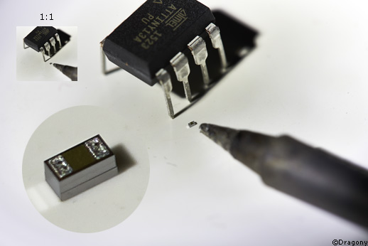

von Christian (dragony)
... und da habe ich schon extra einen SMD-Lötkolben ;)
Ehrlich, das Teil ist so extrem klein, das sieht man nichtmal...
Welche Maschine kann denn sowas verarbeiten? Muss ich mir wohl eine
Ameise trainieren.
btw, es handelt sich um eine 100mA Schottky-Diode mit einem schön
niedrigen Vf von 0.14V.

Kann die denn die 14mW Wärmeleistung ab?
Und ich hab schon bei 0402 Probleme.

Oder so: Wenn du schon so ein schönes Bild machst, dann mach doch noch
den Fliegenschiss zwischen Lötkolbenspitze und Pin weg. ;-)
Ist das 0201 oder nullkommanix?
Drück das Ding in die Matsche und dann ab in den Ofen.
Mit einem Lötkolben wird das nicht wirklich lustig.

Es sind 0.6 x 0.3mm, also ja, 0201... und wenn man bedenkt, dass es noch
kleinere Bauteile gibt, frage ich mich ja doch langsam, ob bald auf den
Verpackungen noch Hinweisaufkleber mit Atemschutzmasken zu finden sein
werden, damit man die Dinger nicht aus Versehen einatmet.

0201 geht noch, habe ich schon mehrmals per Hand gelötet. Braucht man
aber schon einen vernünftigen Lötkolben (z.B. JBC). 01005 ist kriminell
(da sieht selbst eine Nadelspitze groß gegen aus) geht mit JBC NANE aber
auch mit etwas Übung.
Normalerweise sind so kleine SMD Bauteile eh nur für Reflow gedacht,
aber selbst da muss der Fertiger schon Erfahrung haben, damit alles beim
Reflowprozess klappt. So kleine Dinger stellen sich bei ungünstigen
Layouts einfach hochkant hin (Tombstone Effect, z.B. ein Pad direkt an
großer Massefläche, das andere nicht)

das Bauteil (oder eine ähnliche Z-Diode) setzen wir normal in einer
industriellen Schaltung ein, wird ganz normal mit einer Anlage für 0402
bestückt. Einsatz problemlos.
AAAber: für den Hobbybastlre eine Herausforderung da mit normalem
Lötkolben NICHT zu löten: Pads auf der Unterseite. Ich habe schon viel
0402 gelötet aber hier muss ich kapitulieren (wenn ich das Bauteil nicht
vorschädigen will). Geht aber mit Heißluft einwandfrei zu löten auch
wenn ein Pad ohne Thermals an Masse angebunden ist - ist die bevorzugte
Lötvariante.

In der Fertigung werden die latürnich mit dem Automaten gesetzt.
Die Diode oben habe ich aber schon unter dem Mikroskop mit Heißluft
ausgelötet, gedreht und wieder eingelötet - nicht nur eine. Geht "easy"
- man braucht aber eine ruhige Hand (wird mit dem Alter nicht besser :).
Die QFNs habe ich auch schon ausgetauscht. Das größte Problem dabei ist,
das Centerpad wieder richtig aufzsuchmelzen und dabei den Baustein nicht
zu verrutschen damit die Rand-Pads dann auch richtig zum liegen kommen.
Ist aber mit Geduld auch machbar. Theoretiker werden mir jetzt sagen:
Nimm doch Paste. Nun ja, die Paste kann ich höchstens manuell dosieren
auf entzinnte und gereinigte Pads inclusive Centerpad, dann Baustein
reindrücken und Heißluft. Dabei denke ich ist die Lotpastenmenge so
tolernazbehaftet dass das final auch nicht besser wird.
