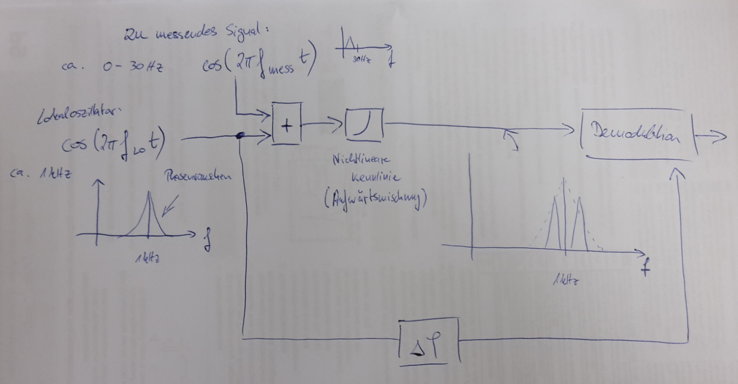

von Klaus (Gast)
vielen Dank schonmal für eure Ideen. Tatsächlich liegt die Anwendung
eher im Bereich der Sensorik, weshalb keine Antenne o.ä. im Spiel sind.
Um das ganze zu veranschulichen habe ich mal eine Skizze beigefügt.
Der LO schiwngt im Bereich 1 kHz und wird prinzipbedingt mit dem zu
messenden Signal überlagert, das äußerst niederfrequent ist (0-30 Hz).
Durch eine nichtlineare Kennlinie im System kommt es zu einer
(gewollten) Aufwärtsmischung, so dass die beiden Seitenbänder des zu
messenden Signals rund um 1 kHz liegen. Wie ich es skizziert habe, sind
die Seitenbänder so natürlich vom Phasenrauschen des Trägers betroffen.
Wie gesagt soll nun am Ende wieder demoduliert, also abwärtsgemischt
werden. Irgendeine Chance, das Phasenrauschen wieder wegzubekommen?

von Wolfgang H. (Firma: AknF) (wolfgang_horn)
Danke für die zwischenzeitlichen Informationen, Klaus,
die Anordnung nach Bild ist unverständlich, weil nach der nicht-linearen
Kennlinie sofort wieder "Demodulation" kommt - und unbekannt ist, was in
diesem Modul passiert. Lediglich das deltaphi lässt erkennen, der
Demodulator sei phasensensitiv.
Egal. Ein DDS wie der AD9850 ist bekannt für das Phaenrauschen als Folge
des Quantisierungsrauschens. Das entsteht, wenn ein Sinus angenähert
wird durch eine Treppenkurve.
Zum Hochmischen aber braucht man keine Treppenkurce, dafür genügt 1 Bit.
Legst Du den Ausgang des DAC auf den Komparator im IC, verschwindet das
Phasenrauschen. (Wenn der Komparator keines mehr erzeugt, aber dessen
Offset sollte sich wegtrimmen lassen.)
Ciao

ergibt sich die Spannung an dessen Ausgang durch die Akkumulation einer
Vielzahl von Amplitudenwerten vorher. (Ich vermute, in der Größenordnung
der Gruppenlaufzeitverzerrung sind die schrittweisen Ampltudenwerte am
Eingang in den aktuellen Wert am Ausgang eingegangen.)
Solltest Du mit dem Nulldurchgang des gefilterten Signals triggern, dann
sieht Deine Probe am Analogausgang des AD9850 das Quantisierungsrauschen
des DDS, und zwar das in der Frequenz: Am Scope siehst Du keinen klaren,
strichförmigen Nullduchgang, sondern in der Mittelung der Bilder vieler
Durchgänge siehst Du ein Band. Das ist so breit, wie der DDS einen
winzigen Phasenrest in die nächste Periode schieben musste, damit er
dort abgearbeitet werde.
Wäre die Referenzfrequenz ein ganzzahliges Vielfaches der
Ausgangsfrequenz, wäre der Phasenrest Null und das Band verdichtet sich
zum Strich. (Allerdings haben wir da noch die Rückwirkung vom Tiefpass
am Ausgang.)
> Im Gegensatz dazu wären es bei 10MHz nur 12,5 Stufen. Das Signal
> wechselt deshalb zwischen einer Kurve mit 12 Stützpunkten und einer
> zweiten mit 13 Stützpunkten hin und her.
Genau. Vielleicht braucht dies Quantenrauschen in der Zeit aus auch sehr
viel mehr Perioden, bis das Wewchselspiel mit den Stutzpunkten wieder
vorn beginnt. Du merkst das: Je näher die Ausgangsfrequenz am
ganzzahligen Teile der Referenzfrequenz, deso schmaler das erwähnte
Band. Darin müssten dann auch meherere parallele Streifen zu sehen -ich
habe mir das Jitter z zwischen Analogausgang AD9850 und Ausgang Tiefpass
nie so genau angeschaut.
Ciao
Wolfgang Horn, "den Geheimnissen des AD9850 auf der Spur!"
