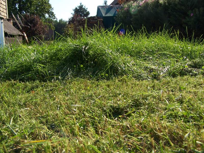

Macht das mal mit einer Akkuschleuder bei über 1200 qm....
Wer wöchentlich über den Rasen kullert, mag mit Akku gut fahren. Wer das
nur auf "Anforderung" (mein Weib) macht, der braucht noch einen Benziner
Old-Papa
> Old-Papa
Ok, da gehen wir kondom. Bei deinem 'Rasen-Urwald' ist ein Akku-Mäher
fehl am Platze. Der würde - wenn überhaupt - nur langsam voran kommen
und recht oft einen Akkuwechsel anfordern.
Trotzdem hat ein Akku-Mäher Vorteile, wenn regelmäßig gemäht wird:
- Gegenüber einem Benziner sehr leise, sogar leiser als ein Netzmäher
- Keine Geruchsbelästigung (Abgas, Benzingeruch)
- Sofort einsatzbereit, keine Wartung, auch nach der Winterpause
Ich denke mal, das muss jeder selbst nach Gegebenheit und Anforderung
entscheiden. Beide Typen haben ihre Daseinsberechtigung.
