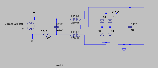

nach einem Blitzeinschlag funktioniert die Novoport V2 Torsteuerung
nicht mehr.
Beim Standbynetzteil, ist ein Kondensatornetzteil, ist der Widerstand
R101 abgeraucht, den Wert kann ich leider nicht mehr erkennen.
Der Übertrager L101 mit der Bezeichnung PC01905T-Z 1211 scheint auch
hinüber zu sein, hier kann ich nur im MOhm Bereich etwas messen.
Kann mir hier jemand einen Schaltplan zur Verfügung stellen?
Mfg DJ

Hallo, erst mal danke für die Antwort.
Die Platine ist die gleiche wie im Link,das was ich für ein
Kondensatornetzteil gehalten habe ist als zum unterdrücken von Störungen
da.
Welche Funktion hat dann R101?
Ich habe das ganze mal gezeichnet und Angehängt.
Meine Annahme war das daß "Kondensatornetzteil" das Funkmodul versorgt
und dieses bei Bedarf die "Hauptnetzteile " einschaltet.
Hier ist als ein Schaltnetzteil, IC N101 Typ kann ich nicht erkennen,
welches zwei Spannungen kontinuierlich zur Verfügung stellt?
MFG DJ
von hinz (Gast)
Einschaltstrombegrenzung.
"Hauptnetzteil" ist der Eisenkerntrafo.
Ja, das Schaltnetzteil seh ich auch.
Da der o.g. Widerstand und die Drossel abgeraucht sind, gibts irgendwo
danach einen Kurzschluss. Den musst du zunächst finden.

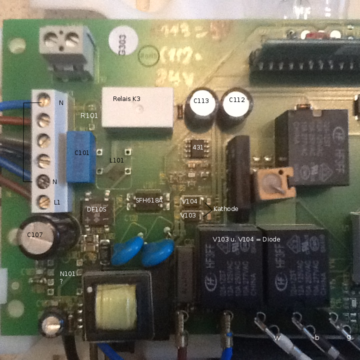

von DJ (Gast)
Hallo, an alle danke für die Antworten.
Ich habe jetzt mal einige Bauteile überprüft bzw. ausgelötet, Bild
anbei.
R101 ist durchgebrannt, Wert könnte 88 Ohm sein.
L101 eine Drossel hat keinen Durchgang mehr.
C101 ist ok, könnte aber auch einen Spannungsdurchschlag gehabt haben da
der Wert nur noch ca 39nF ist.
N101 total im Eimer, Typ ist nicht mehr bestimmbar.
Rest scheint in Ordnung zu sein.
Hier mal eine kurze Funktionsbeschreibung so wie ich das Sehe,vielleicht
kann mir dadurch jemand einen Tipp geben welches IC(N101) das sein
könnte.
Die Eingangsbeschaltung ist so wie ich oben aufgezeichnet habe.
Der Regelkreis wird über den Optokoppler SFH618 Pin 4 geschlossen, geht
an Pin 2 vom IC, wobei mir nicht klar ist wie die Regelabweichung mit
der Spannungsquelle 431 ermittelt wird.
Ich hoffe diese spärlichen Angaben genügen um mir einen Tipp zu geben um
welches IC es sich hier handelt.
Alternativ überlege ich mir ob es nicht einfacher wäre die beiden Dioden
V103 und V104 auszulöten und die Spannungen extern zuzuführen, was meint
Ihr?
MFG DJ

Danke für die Hinweise,
mittlerweile habe ich herausgefunden das es sich um einen Infineon
Schaltregler ICE3A0365 handelt.
Kann mir jemand einen Hinweis geben wo ich diese Komponenten,
Gleichtaktdrossel PC01905ST-Z und das IC ICE3A0365, bekommen kann.

von DJ (Gast)
Hallo FrankyDee59,
ich weiss nicht ob es für dich noch von Interesse ist antworte aber
trotzdem.
Der Garagentorantrieb läuft wieder, das IC  habe ich durch ICE3A1065ELJ
ersetzt.
Die Gleistromkompensierte Drossel habe ich durch eine ähnlich ersetzt,
Wert weiss ich jetzt nicht mehr auswendig.
Sekundärseitig war alles in Ordnung, nur der Stromshunt(PIN 3,CS) vom
Schaltregler IC war hochohmig geworden, Wert war irgendetwas um 3 Ohm
den Wert kannst du dir aus dem Datenblatt holen.
MFG DJ

von Chris (Gast)
ich bin auch auf Fehlersuche an der oben genannten Platine.
Leider verfüge ich nicht über das nötige Fachwissen um eine eigene
gezielte Fehlersuche zu betreiben :-(
Jedenfalls: Mindestens die Drossel L101 und der Widerstand R101 waren
auch bei mir defekt. Ich habe R101 mit einem neuen 20Ohm (3Watt)
Widerstand, und die Drossel L101 mit einer von Würth Elektronik (WE-CMB
744822110) ersetzt. Zusätzlich habe ich den Kondensator C101 durch einen
baugleichen getauscht.
Nachdem ich den Netzstecker eingesteckt habe, konnte ich eindeutig sehen
wie der Widerstand "abgeraucht" ist.
Den Eisenkerntrafo sowie die Zuleitung zur Lampenfassung hatte ich
vorher ausgeklemmt (Fehler eingrenzen).
Hat jemand eine Idee welches Bauteil dafür verantwortlich sein könnte
(DF10S / N101) ?
Zur Not würde ich auch 2-3 mögliche Übeltäter tauschen ;-)
Auch bin ich mir nicht sicher ob der Widerstand und die Drossel korrekt
(von den Werten her) ersetzt wurden.
Besten Dank im voraus
Chris
von DJ (Gast)
Hallo Chris,
ich hoffe Du kannst die Gefahren abschätzen die sich durch 230 Volt
ergeben.
Das hört sich nach einem Kurzschluss auf der Primärseite des Netzteils
an, dieses ist im wesentlichen nach dem Design Empfehlungen aufgebaut.
Hier kommen der Kondensator C107 (Achtung Spannung bis zu 325V auch im
ausgeschaltetem Zustand), der Gleichrichter DF10S und die IC
N101(ICE3A0365) als Hauptverdächtige in Frage.
Noch ein kleiner Tipp eine Glühlampe in der Zuleitung hat schon manchen
weiteren Schaden verhindert.
MFG DJ

von Bob B. (bobberle_erh)
erst einmal vielen Dank an DJ und Chris für die ausführliche
Fehleranalyse.
Ich habe gerade mein NovoPort IV vor mir.
Ich konnte nachvollziehen, dass die ~325V (DC) bis zum T101 vorhanden
sind.
Probiere ich nun jedoch nun die ca. 22V Vcc des N101 zu messen, zeigt er
mir 0V an.
Nun vermute ich, dass die Zener Diode V101 defekt ist, da sie mir beim
testen ca. 26 Ohm anzeigt.
Kann mir jemand zufällig sagen, welcher Typ Zener Diode dort verwendet
wird?
Danke euch und Gruß
Bobberle
DJ schrieb:
> Hallo Chris,
> ergeben.
> MFG DJ
Hallo DJ,
hast du zufällig eine Ahnung um welchen Trafo es sich hier handeln kann,
welchen man rechts neben den N101 von Chris seinem Bild sieht?
Viele Grüße
Bobberle
von Hannes K. (hannes_k802)
weisst Du schon welcher Bauteil der T101 ist ?
