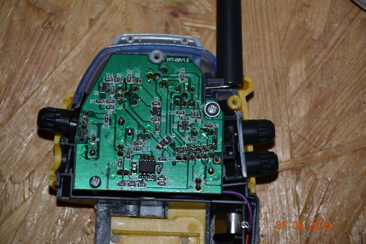

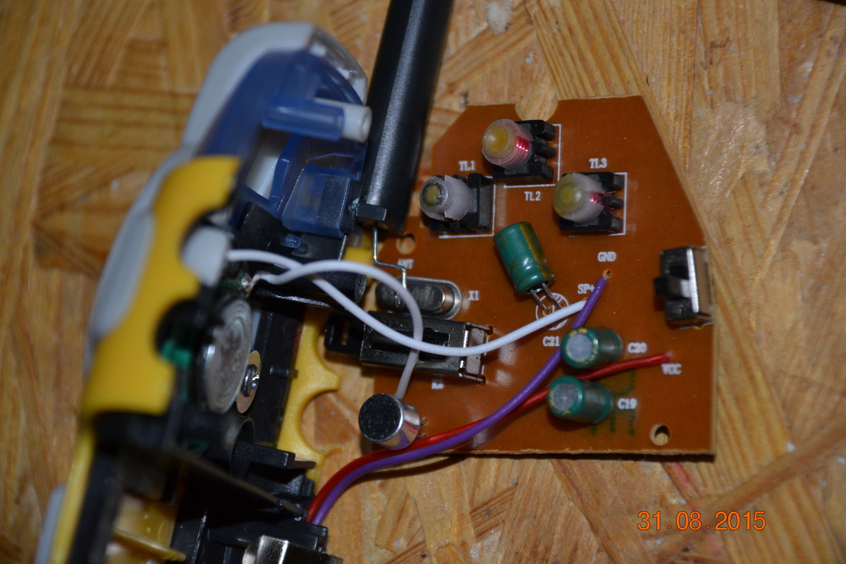

Ich denke das diese 1 Kanal 40MHz Funken nur Billig aufgebaut sind. Als Empfänger ein Pendelaudion und ein einfacher Quarzsender in AM. Die Frequenz dürfte dem nach 40,685MHz sein. Dieses Passt sehr gut für die 7m Reichweite. Um gewissheit zu haben wären Bilder von der Platine nicht schlecht.
Mike B. schrieb: > anbei mal Vorder- und Rückseite der Platine Gat das Teil ein CE Zeichen und eine auf Papier beigelegte CE Konformitätserklärung?
Elektrolurch schrieb: > Mike B. schrieb: >> anbei mal Vorder- und Rückseite der Platine > > Gat das Teil ein CE Zeichen und eine auf Papier beigelegte CE > Konformitätserklärung? CE 0197 auf Rückseite-Platik geprägt Erklärung im 50-sprachigen Beiblatt enthalten
Laut den Bildern trifft meine Vermutung zu 100% zu! Da kann man wirklich nicht viel machen. Das eigentliche Problem ist der Einfachstempfänger der auf dem Pendelprinzip beruht. Diese sind sehr taub und Empfangen alles zwischen 35 - 45MHz aufeinmal. Und nebenbei Stören die wie sau im Nahbereich. Der AM Quarzsender könnte bei passender Antenne locker die 70m schaffen. Aber was mich wundert das man hier nicht den Lautsprecher als Mikrofon missbraucht hat und dem Ding eine Elektretkapsel spendiert hat.
Laut den Bildern kann man ruhig mal an den zugewachsten Teilen rumdrehem. wie ich schon schrieb, also an TL1...TL3, aber nicht mit einem Metallschraubendreher, sondern mit einem aus Kunststoff. Da geht schon noch was mit Tuning. Wie schon geschrieben, driften die Frequenzen wahrscheinlich einander knapp vorbei, und sie müssen nur genauer abgeglichen werden, daher Fahrrad und rumschrauben. Ich schreibe ganz bewusst Fahrrad, und nicht Auto, weil man dann entweder im Auto oder auf dem Blech rumschraubt, beides ist nicht ideal.
Thomas S. schrieb: > Laut den Bildern kann man ruhig mal an den zugewachsten Teilen > rumdrehem. wie ich schon schrieb, also an TL1...TL3, aber nicht mit > einem Metallschraubendreher, sondern mit einem aus Kunststoff. Könnt ihr erkennen/sagen, wofür die TL1-3 im Einzelnen da sind? Sind das Sende- und Empfängerspulen, oder nur 3 in Reihe zur Abstimmung grob+mittel+fein? Und an welcher müsste man jetzt am ehesten drehen?
Hab mir damals "audioline pmr 005" für 10 Euros irgendwo geholt für geocaching zu zweit. Haben gefühlt so 1km reichweite. Irgendwie krieg ich bei dem Gelben Gerät die Rauschunterdrückung nicht mehr Ein. Rauscht halt rum wenn nix gesendet wird. rummrausch Die Dinger haben auch ne Rufton-Melodie um den Andern zu Nerven XD Will sagen, die Dinger fürn Butterprot hatten bei mir gut getaugt.
TL2 Ist für die Antennenanpassung. TL1 könnte für den Quarzoszillator sein. Und TL3 könnte die Spule für das Pendelaudion sein wo mit die Empfangsfrequenz geändert werden kann.
Michael M. schrieb: > Aber was mich wundert das man hier nicht den Lautsprecher als Mikrofon > missbraucht hat und dem Ding eine Elektretkapsel spendiert hat. Vielleicht ist die Elektretkapsel ja billiger als ein weiterer Umschalter-Kontaktsatz an der PTT sowie ein weiterer Transistor, um das mickrige Signal des Lautsprechers zu verstärken. Ansonsten kann ich nur Harald beipflichten: sinnvollstes „Tuning“ hier wäre es, das bisschen Elektroschrott rauszureißen und was Ordentliches reinzubauen. Einen Vorschlag habe ich ja schon gemacht.
