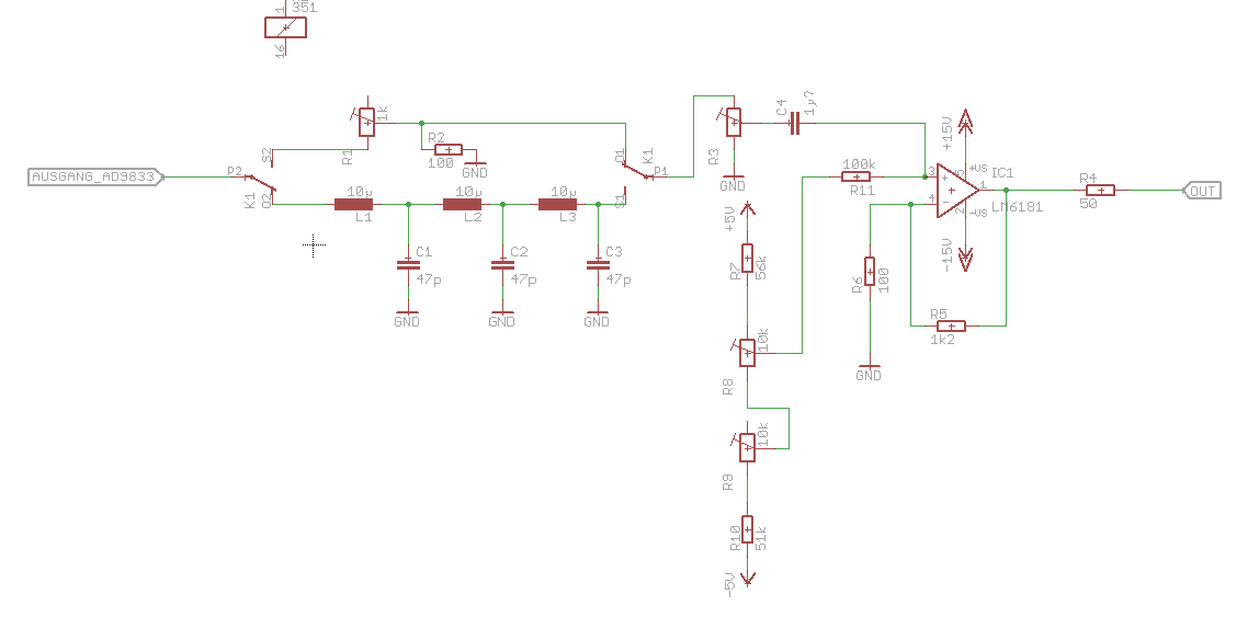

Ich bin zur Zeit am bauen eines Funktionsgenerators mithilfe des AD9833.
Allerdings komme ich bei 2 Punkten nicht weiter.
1. Der AD9833 gibt eine Spannung von maximal 0,65V aus. Diese gebe ich
auf ein Poti. Der Mittelgriff des Poti geht an einen OP, der mir mein
Signal entsprechend verstärkt. Dies funktioniert soweit alles so.
Allerdings will ich die Amplitude digital Steuern können. Es soll später
zum Bespiel eigentlich mal gehen, per USB die Amplitude zu verändern.
Wie lässt sich dies aber Realisieren? Ich weiß, dass es digitale Potis
gibt, aber soweit ich weiß sind diese nicht für hohe Frequenzen
geeignet.
Ich dachte da so an 1Mhz(wenn möglich) und 20Vss.
2. Mein zweites Problem ist, dass der AD9833 bei der Rechteckspannung
das Tastverhätniss nicht 100%ig beibehält. Gerade bei den höheren
Frequenzen fällt dies auf. Hat hier jemand vielleicht schon das selbe
Problem gehabt?
Ich hoffe, jemand kann mir helfen :P

Hinter den DDS Chip sollte ein Teifpassfilter sein um höherfrquente
Störungen zu entfernen. Das sollte man auch machen, wenn man per
Komparator aus dem Sinus nur ein rechteck machen will. So kommt man von
der Quatisierung auf den Takt los.
Für niedrige Frequenzen (< 1/1000 des DDS taktes) hat man beim Rechteck
im Idealfall noch einen Teiler dahinter. Für die nicht so niedrigern
Frequenzen kann man dann das Signal zum Komparator auch gut AC koppeln.
Komperatoren gibt es bei einigen DDS Chips intern. Sonst je nach
Geschwindigkeit z.B. LM311, LT1016.
Für die Variable Amplitide gibt 2 Ansätze:
1) die Ref.Spannung des ADC wird verändert für die feine Justierung
(etwa 1:2). Die groben Schritte gehen dann über umschaltbare Verstärker
/ Abschwächer. Das kann über spezielle ICs (PGA), CMOS schalter oder
Relais gehen.
2) Es gibt variable Verstärker wie etwa AD603, die sich über eine
Spannung fein steuern lassen.

von Karl H. (kbuchegg)
> geeignet.
Braucht es ja auch nicht.
Du benutzt dein digitales Poti nicht dazu, das Eingangssignal für den
OPAmps abzuschwächen, sondern du benutzt es dazu um den
Verstärkungsfaktor des OpAmps einzustellen. Und diesen wirst du ja
sicherlich nicht mit 1Mhz verändern.
Was du also brauchst ist eine Verstärkerschaltung mit deinem OpAmp, bei
dem du den die Verstärkung bestimmenden Widerstand zb durch ein
digitales Poti ersetzt.

von Matthias F. (frank91)
Ich habe hier mal meinen aktuellen Schaltplan hochgeladen, wie er bis
jetzt aussieht. Die Widerstandswerte am Op und der OP passen noch nicht
ganz. Bis jetzt habe ich nur 5Vss.
Einen Filter habe ich. Aber wenn ich diesen Beim Rechteck verwende
ändert sich doch mein Signal?
> Relais gehen.
ich verstehe nicht ganz wie du das meinst :-/
Aber was für eine Auflösung kann man den damit erreichen?

Aber durch den Widerstand, welcher für die Verstärkung gut ist fließt
doch auch ein kleiner Strom, welcher mit der Frquenz zusammen hängt?

Gerald G. schrieb:
> Das wird bei 20VSS mit normalen digitalen Potis nicht gehen.
> Bei den Frequenzen gibt es auf jedenfall welche, die bis 1MHz gehen,
> danach muss man schauen. Normalerweise ist ein Frequenzgang im
> Datenblatt.
> Ich würde auch den schleiferausgang eines digitalen potis nehmen, und
> damit auf einen Verstärken mit fester Verstärkung gehen.
Ich hätte den R3 durch ein digitles Poti ersetzt. Hier liegen maximal
0,65V an. Kennst du ein Digitales Poti, bei dem der Signalverlauf auch
bei 1Mhz noch gut aussieht?
von Gerald G. (gerald_g)
> Kennst du ein Digitales Poti, bei dem der Signalverlauf auch bei 1Mhz
> noch gut aussieht?
Selbst getestet habe ich das nicht, aber z.b. der tpl0401a von TI hat
ein recht ordentlichen Frequenzgang laut datenblatt

von Dominik S. (dominik_schmid)
Hallo nochmal,
mein Schaltplan bitte nicht falsch verstehen das war bloß ein Beispiel
wie man es realisieren könnte. Dieser hier ist aber nur für 50kHz
ausgelegt bei 20VPP und 2A ausgangstrom. Das digitalpoti ist für deine
Zwecke ungeeignet. Es geht nur um den Aufbau.
Mit freundlichen Grüßen
D.Schmid
