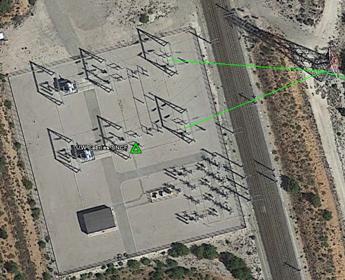

magic s. schrieb: > Die Franzosen bzw. eigentlich alle Länder in Europa, in denen der > Bahnstrom 50Hz hat, betreiben ihre Bahnstrom-Unterwerke direkt am > Hochspannungs-Übertragungsnetz. Folglich belastet jeder fahrende Zug > auch nur eine einzelne Phase (bzw. zwei, wenn der Trafo primärseitig > zwischen zwei Phasen hängt) mit etlichen Megawatt. Auch in Frankreich kennt man Trafos mit Z-Wicklung.
Könnte schwierig werden, wenn nur zwei Phasen des Hochspannungsnetzes an das Bahnstrom-UW herangeführt werden. Außerdem ist mir nicht bekannt, daß es Trafos mit Z-Wicklung für 20..30 Megawatt gibt, die so ein Bahnstrom-Trafo hat.

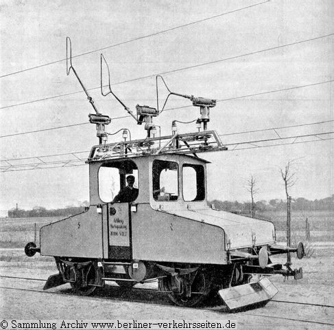

hinz schrieb: >> betreiben ihre Bahnstrom-Unterwerke direkt am >> Hochspannungs-Übertragungsnetz. > Auch in Frankreich kennt man Trafos mit Z-Wicklung. Vielleicht nehmen sie ja auch solche Loks: http://www.berliner-verkehrsseiten.de/u-bahn/Fahrzeuge/Sfz/Arbeitslokomotiven/Versuchslok/1900_drehstrom04.jpg :-)
magic s. schrieb: > Könnte schwierig werden, wenn nur zwei Phasen des > Hochspannungsnetzes an > das Bahnstrom-UW herangeführt werden. Macht man ja nicht, ausser bei Spielkrambahnlinien. > Außerdem ist mir nicht bekannt, > daß es Trafos mit Z-Wicklung für 20..30 Megawatt gibt, die so ein > Bahnstrom-Trafo hat. Die gibts auch deutlich größer.
> Außerdem ist mir nicht bekannt, > daß es Trafos mit Z-Wicklung für 20..30 Megawatt gibt, die so ein > Bahnstrom-Trafo hat. Wäre ja so etwas: https://de.wikipedia.org/wiki/Datei:Stern-zickzack-trafo.gif Die Oberspannungsseite benötigt keinen Neutralleiter; die Unterspannungsseite hat immer noch 3 Phasen, welche auf (oft) 2 oder 4 Gleise zu verteilen wären. Hingegen könnte man mit der Scottschaltung https://de.wikipedia.org/wiki/Scottschaltung von 3 Phasen auf 2 Phasen übergehen. - Meine Annahme: Wg. der dann niedrigen Verluste nimmt man z.B. Dyn5-Transformatoren und verteilt zyklisch im Streckenverlauf (mit stromlosen Übergangsabschnitten ?).

>> Könnte schwierig werden, wenn nur zwei Phasen des >> Hochspannungsnetzes an das Bahnstrom-UW herangeführt werden. > Macht man ja nicht, ausser bei Spielkrambahnlinien. Achso. Dann haben wir also ein paar Kilometer nördlich von Marseille eine 300 km/h schnelle Spielzeugbimmelbahn. Ey hinz ... wenn man keine Ahnung hat, einfach mal FRESSE HALTEN!!
