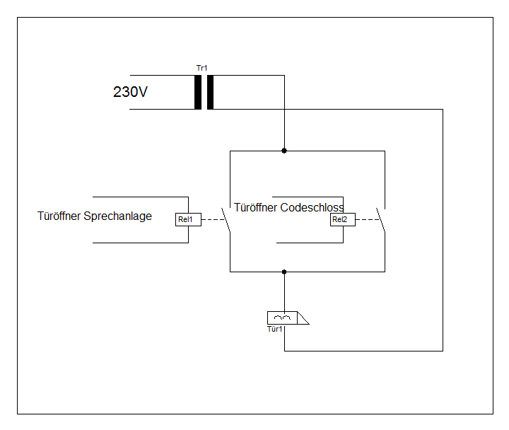

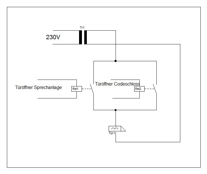

von Dika D. (dika_d)
von Hubert M. (hm-electric)
12V  0,5 A, sind eigentlich zu Mager für einen Türöffner. Ich würde
deshalb für den Türöffner ein separates Netzteil verwenden, und das
ganze mit zwei Relais machen.
Anstatt den Türöffner an die Sprechanlage anzuschließen, schließt du das
erste Relais an. Das gleiche am Codeschloss. Beide Relais schalten dann
den Türöffner, und es kann keine Rückspannung beim dem jeweiligen
anderen Geräten kommen....
von Jay (Gast)
Wenn es ein Relais sein soll, würde ich über eins mit einem Wechsler
nachdenken.
11 an den Türöffner
12 an den Schaltausgang der Video-Türsprechanlage, der sonst direkt zum
Türöffner gehen würde.
14 an eine separate Schaltspannung, oder an das (separate?) Netzteil der
Video-Türsprechanlage. Auf jeden Fall eine Spannungsquelle die geeignet
ist den Türöffner zu schalten.
A1, A2 des Relais durch das Codeschloss steuern.
Feiglinge nehmen einen Relais mit zwei Wechselkontakten und schalten
beide Leitungen zum Türöffner, statt nur einer.

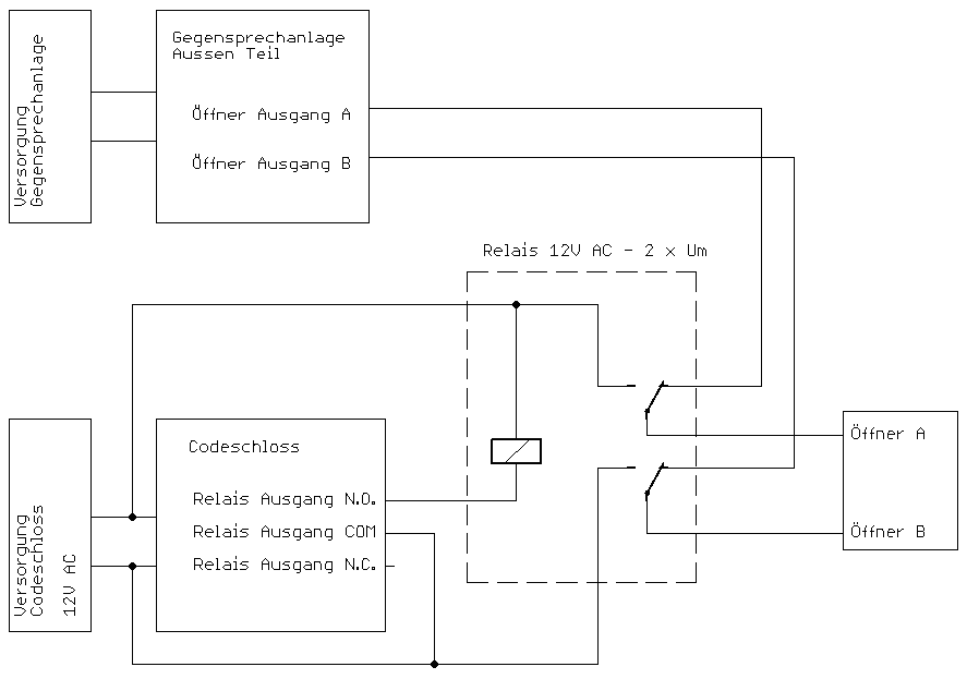

von Joe F. (easylife)
OK, scheint sich um ein AC Türschloss zu handeln (die Informationen im
Netz widersprechen sich da ein wenig...).
Dann geht die vorherige Schaltung so nicht, und auch das Relais wäre das
falsche.
Du brauchst eines für AC, die Stromversorgung des Codeschlosses muss 12V
AC sein, und die Diode bleibt draussen.
Relais z.B. dieses hier:
Bestell-Nr.: 503255 - 62 (Conrad)
Und dann Beschaltung wie im Anhang.

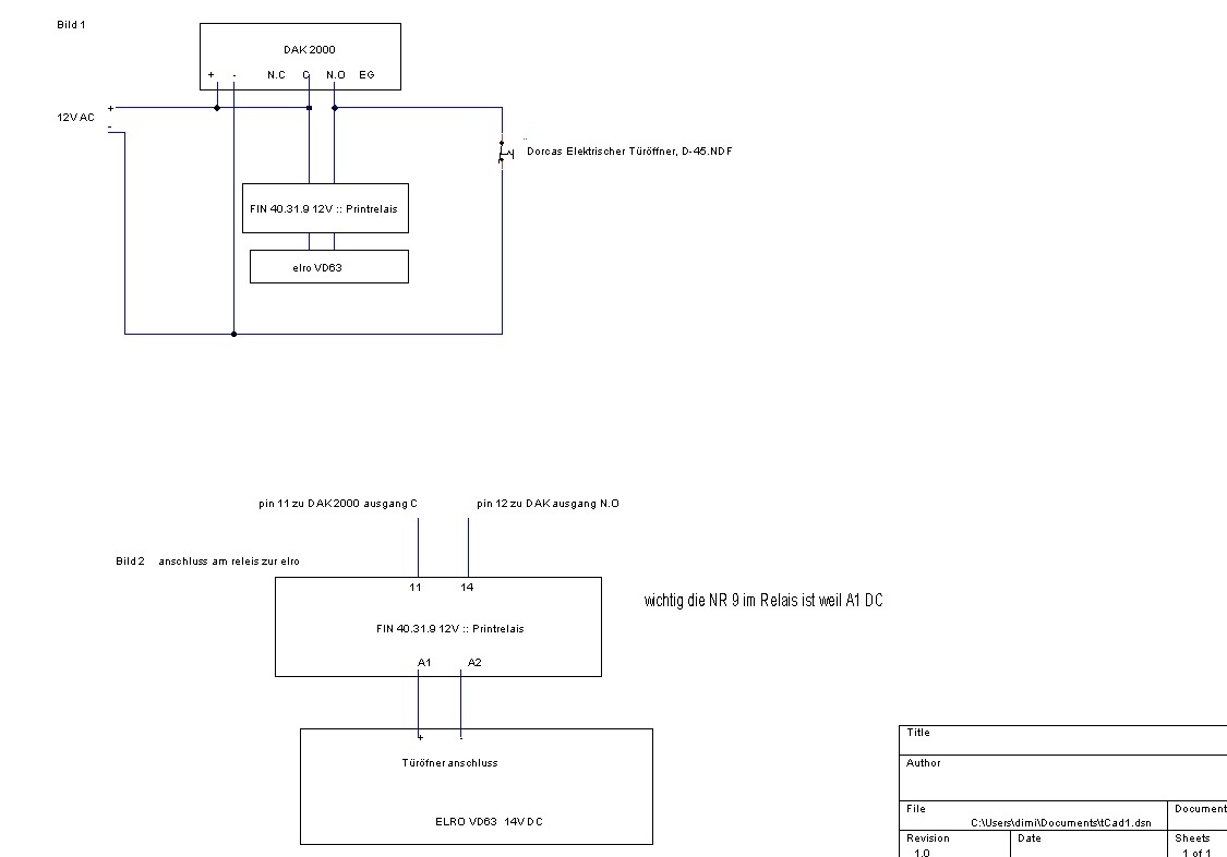

> falsche.
die Belegung der pins ist denke ich wie oben Joe(Gast) es beschrieben
hat !!
Aber ist es nicht besser wenn der Codeschloss mit den Türöffner ein
Kreis ist ?? Und die Sprechanlage nur bis zum Relais geht ?? Da der
Türöffner mehr Saft braucht da ich noch den alten drin ist.
Könntest mir wenn möglich einen Schaltplan zeigen wo A1 der Ausgang der
Sprechanlage zum Türöffner ist ?? Also A1 und A2 doorlook +,-
(Leute noch mal DANKE für eure Infos )
> hat !!
Ich nehme an, du meinst Jay(Gast)...
> Kreis ist ??
Verstehe ich gerade nicht.
Bei Jays Vorschlag benötigst du 2 Relais, und 1 extra Trafo für den
Türöffner.
Ausserdem liefert der Codeschloss-Ausgang keinen Strom, so dass unklar
ist, wie "Rel2" überhaupt schalten soll.
Bei meinem Vorschlag bleibt im Ruhezustand alles beim Alten: die
Sprechanlage ist mit dem Öffner verbunden.
Nur im Fall, dass das Codeschloss die Türe öffnen will, schaltet
zeitweise das externe Relais von Türsprechanlage auf 12V AC um und
versorgt so zeitweise den Türöffner mit Strom.
Dieser wird vom Netzteil des Codeschlosses abgezweigt.
Relativ einfach also.

verbunden.
>> der Video-Türsprechanlage. Auf jeden Fall eine Spannungsquelle die
>> geeignet ist den Türöffner zu schalten.
14 ist der Schließerkontakt eines Relais, also im Ruhezustand offen und
bei eingeschalteter Relaisspule geschlossen.
Ergebnis: Bei Betätigung des Relais durch das Codeschloss schaltet das
Relais zeitweise auf eine separate Spannung (oder eine von einem
vorhandenen Netzteil geklaute Spannung) um den Türöffner betätigt.
Ok, ich wollte sie vom Netzteil des Codeschlosses klauen, in der
Annahme, dass das Netzteil ebenfalls für das Schalten von Türöffner
geeignet ist.
Eben.
Jay schrieb:
>> Türöffner.
> Nein. Dir ist schon klar, dass dein Vorschlag meinem entspricht?
> Besonders die "für Feiglinge" Variante?
Ah sorry,
ich hatte dich mit Hubert Mueller verwechselt, dessen Schaltbild ich
offen hatte (2 Relais...)
Ja, du hast recht, du hattest es bereits so beschrieben, wie ich es dann
gezeichnet habe.
Und ich würde auch unbedingt die "für Feiglinge" oder auch
"Richtigmach-" Variante nehmen. ;-)
Ok Leute danke , beim Relais nehme ich den
https://www.mikrocontroller.net/link/conrad/503255
ist das ok ?
Ps.stromverbrauch gering Und  Kontakte die mehr als 5A aushalten wie
oben vorgeschlagen oder ?
Sieht gut aus.
von F. F. (foldi)
Ist aber alles fürn Arsch, wenn er nicht genug Kabel hat und er sich den
Strom, unten an der Tür von der Sprechanlage klauen muss. Dann tritt
nämlich ein was beide Hersteller und K.J. schon ganz oben geschrieben
hat, weil das Türsprechmodul den Strom vom Modul in der Wohnung bekommt
und das Modul das sicher nicht mag.
Also ist hier erstmal ein wenig mehr Information vom TO nötig und
vielleicht hat er ja auch Schaltpläne von beiden Anlagen für uns.
So Problem gelöst so habe ich es gemacht
