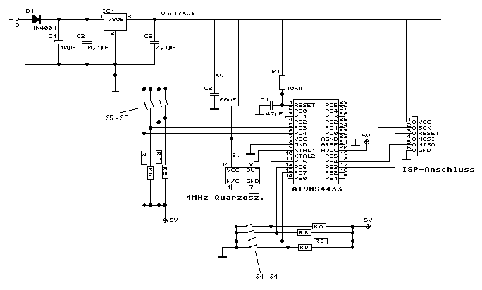

So, ich hab mal einen Schaltplan angefertigt. Bitte mal anschauen und
kontrollieren ob was falsch ist.
Der Pullup-Widerstand an den Schaltern sorgt dafür, dass der Strom und
die Spannung, die den Controller bei geschlossenem Schalter trifft,
begrenzt wird?
Man könnte anstatt der Widerstände RA - RD auch, einen Wiederstand
(gleich viel Ohm) vor die Verzweigung setzten, dann dürfte aber nur
immer einer der Schalter S1 - S4 geöffnet werden um die gleichen
Ergebnisse wie mit 4 Widerständen zu erreichen. Stimmt das?

von Rahul (Gast)
nimm 10kOhm... oder die internen Pull-Up...
Wo sind denn die Lichtschranken?

von Hannes L. (hannes)
Den 4433 gibt's nicht mehr, das Tutorial gibt's ja schon 'n paar
Wochen... Nimm den Mega8, der ist pinkompatibel.
Die Megas haben interne Taktquellen, du kannst dir den Quarzoszillator
(Stromfresser und Störmüllschleuder) sparen. Sie werden mit aktiviertem
internen Taktgenerator 1MHz ausgeliefert. Einen Quarz brauchst du nur,
wenn der Takt sehr genau sein muss, z.B. für UART (dann Baudratenquarz
benutzen) oder Uhr.
Spendiere Vcc und AVcc jeweils einen 100nF-Keramik-Kondensator
möglichst dicht am IC gegen Masse. Das unterdrückt Störungen.

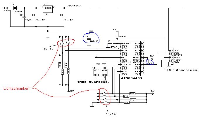

von Johannes Permoser (Gast)
Ich hab sie mal im Bild mit rot gekennzeichnet.
> Ich würde einfach die internen Pull UP Widerstände aktivieren.
1. Wie macht man das?
2. Wie muss ich dann die Lichtschranken schalten? Einfach die
Widerstände weglassen?
> Einen Quarz brauchst du nur, wenn der Takt sehr genau sein muss, z.B.
> für UART (dann Baudratenquarz benutzen) oder Uhr.
Ich bräuchte beides. Eine genaue Uhr und Datenübertragung zum PC.
Welchen Oszillator soll ich dann nehmen? Bei Reichelt gibts ja
mindestens 20 im Bereich von 1 - 8 MHz (so viel schafft der ATmega8
doch maximal, oder?)
Sind die an den blauen Stellen richtig platziert?
Besorg dir erstmal das Datenblatt (vollständige Version) des Mega8. Ohne
das kommst du sowiso nicht weiter.
Die internen PullUp-Widerstände schaltet man ein, indem man den Port
als Eingang schaltet (ddrx auf 0 setzt) und den Ausgang auf 1 setzt
(portx auf 1). Dann kann man an pinx den Eingangspegel einlesen, der
durch die internen PullUps gegen Vcc gezogen wird, wenn er von außen
nicht nach GND gezogen wird.
Die Transistoren der Lichtschranken sollen den Pin nach GND ziegen.
Die 100nF-Keramik-Cs müssen zwischen +5V und GND, der an AVcc ist also
falsch. Wichtig ist aber, dass sie so dicht wie möglich an die Pins des
Controllers müssen. Ich nehme dazu gern SMD-Chipkondensatoren, die
lassen sich leicht an die Leiterzüge pappen.
Bei der Auswahl des Quarzes (normaler zweibeiniger Quarz an xtal1 und
xtal2) geht die serielle Schnittstelle vor. Du brauchst also einen
Baudratenquarz. Welche Frequenzen für Baudraten besonders geeignet
sind, erfährst du im Datenblatt unter USART in den Baudratentabellen.
3,686400MHz oder 7,372800MHz sind schonmal gut geeignet. Ein gutes (und
preiswertes!) Sortiment an Baudratenquarzen bekommst du bei
http://www.csd-electronics.de/. Zum Quarz brauchst du noch 2
Kondensatoren um die 18pF von den Quarzanschlüssen gegen GND. Da kannst
du auch Chipkondensatoren nehmen.
Die (und die 100nF) gibt es auch sehr günstig bei CSD, genau wie AVRs
und viele andere oft gebrauchte Dinge. Bei kleinen Bestellungen sind
auch die Versandkosten klein. Einfach mal reinschaun und den
PDF-Katalog herunterladen, dann per Mail oder im Onlineshop bestellen.

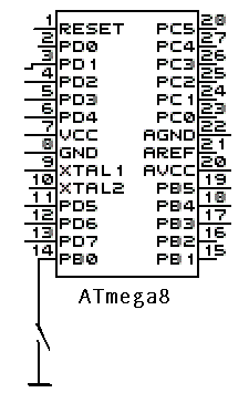

>(portx auf 1).
Das sollte man bevor man die Lichtschranken anschließt über das
Terminalprogramm erledigen, oder?
Müsste dann wie im Ahang aussehen, oder?

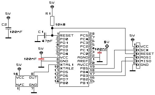

also
> falsch.
Wo muss er dann hin?
Wie so dicht wie möglich an die Pins des Controllers? Ich dachte sie
sollten zwischen Vcc und GND?
Nööö...
Das muss das AVR-Programm (also das Programm, welches im Mega8 läuft
und welches du selbst schreiben musst, wenn der Mega8 auch nur
irgendetwas tun soll) erledigen. Das Terminalprogramm (auf dem PC) kann
allerhöchstens zum Anzeigen der Daten genutzt werden.
Vielleicht solltest du das inzwischen beschaffte Datenblatt auch mal
lesen?
Ja, schon, wenn die Leitungen zu den Tastern/Lichtschranken kurz sind
und keine Störungen zu erwarten sind. Mit externen PullUp-Widerständen
wird es allerdings sicherer, da nicht so leicht Störungen eingefangen
werden können. Jede Leitung ist schließlich eine Antenne und die
internen PullUps sind relativ hochohmig (siehe Datenblatt, electrical
characterisics).
Er muss zwischen Plus und Minus, also zwischen Vcc und GND, du hast ihn
aber in Reihe zur Stromversorgung AVcc.
Nochmal ich ^^
Hab jetzt nochmal versucht die 100k Kondensatoren zu platzieren. Bitte
sagt mir einer ob sie so passen. Wenn nicht, würde sich dann jemand
erbarmen und sie einzeichnen, weil mir fällt langsam nichts mehr ein
Stromlaufplan und Layout sind zwei verschiedene Dinge.
Im Stromlaufplan kannst du den Kondensator hinzeichnen, wo du willst,
auch der links oben ist demnach richtig. Wo der C dann auf der Platine
angeordnet wird, ist im Stromlaufplan unwichtig.
Auf der Platine (im Layout der Platine) ist es aber verdammt wichtig,
wo die Abblock-Kondensatoren platziert werden. Denn sie bilden zusammen
mit den Induktivitäten der Leiterzüge unter Umständen Schwingkreise, die
genau das Gegenteil von dem bewirken, was der Abblock-C eigentlich
machen soll. Er gehört (auf der realen Platine) also so dicht wie
möglich an die Stromversorgungspins.
Die Abblock-Kondensatoren sollten 100nF (keine 100k) haben und vom Typ
"Keramik" sein. Elkos sind ungeeignet, sie sind zu langsam.
Auf deiner Skizze sind sie jetzt korrekt.
Die Kondensatoren am Spannungsregler 7805 (auch 100nF Keramik) sind
keine klassischen Abblock-Kondensatoren wie an Digitalschaltkreisen.
Sie haben die Aufgabe, die Schwingneigung des 7805 zu unterdrücken.
Deshalb müssen auch diese so dicht wie möglich an die Pins des 7805.
Ansonsten können sie mehr schaden als nutzen.
Das sind jetzt aber nicht alle Regeln, die man beim Schaltungsdesign
beachten muss, das Regelwerk ist so umfangreich, dass es Bücher füllt.
