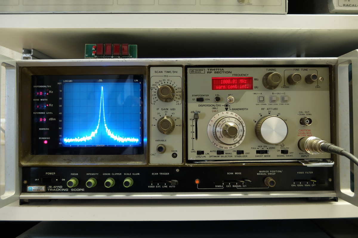

von Ralph B. (rberres)
Hallo Mitleser
In meiner Bastelecke werkelt ein Spektrumanalyzer Taketa Riken TR4113
Das ist ein Gerät welches 3 Teilbereiche hat. 10KHz-1,8GHZ ZF 2050MHz
1,5GHz-3,5GHZ ZF 530MHz und 2,5GHz-4,5GHz ebenfalls ZF 530MHz.
Die Frequenzanzeige wurde in der Form realisiert, das mit einem
3,5stelligen Anzeige-IC ( ICL7107 ) die Abstimmspannung des ersten VFO (
Yig-Oszillator 2050-4050MHz ) gemessen wird.
Im Spanbereich bis 200MHz/Teil bis 0,5MHz/Teil wird der Yig Oszillator
gewobbelt in den kleineren Bereichen der 3 Localoszillator , und der
YIG-Oszillator wird in 1MHz Schritten gerastert.
Da die Frequenzanzeige relativ ungenau ist, wollte ich eine echte
Frequenzmessung realisieren.
Den ersten Localoszillator in 1MHz Schritten anzuzeigen sollte kein
Problem sein. Aber ich wollte eventuell auch die 100KHz und 10KHz Stelle
zur Anzeige bringen. Dies macht aber nur Sinn bei Spannbereiche unter
0,5MHz/Teil bei welcher der erste Oszillator an 1MHz Rasterfrequenz
angebunden ist und der dritte Oszillator gewobbelt wird.
Ich müsste also einen zweiten Frequenzzähler aufbauen welche nur die
10KHz und 100KHz Stellen vom dritten Oszillator auswertet.
Da der dritte Oszillator immerhin ca 7MHz Abstimmbereich hat, würde dann
die Anzeige des ersten Oszillators falsch gehen, wenn ich mich weiter
als 1MHz von der Mittenfrequenz entferne.
Zudem müsste man irgendwie sicherstellen, das die Anzeige des ersten
Oszillators genau um 1 Digit weiter springt, wenn der dritte Oszillator
sich um 1MHz geändert hat.
Wie würdet ihr das Problem lösen?
Einen kompletten Umbau auf voll digitale Frequenzeinstellung scheitert
wegen des hohen Aufwandes und Platzbedarf aus.
Ich bin gespannt auf die Antworten.

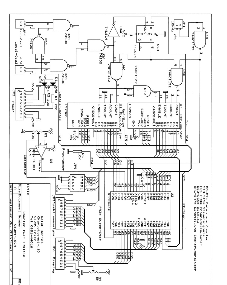

Das wäre eine Summen- oder Differenzbildung von zwei voneinander
unabhängigen Zählergebnissen, wenn ich es recht verstehe. Entweder
gleichzeitig messen und dann mit Mikrocontroller/CPLD/TTL-Logik die
Summe/Differenz bilden oder nacheinander, dann reicht es, denselben
Zähler zu benutzen, eventuell muss er aber auf- und abwärtszählen.
Darauf könnte es hinauslaufen. Wobei ich noch das Problem sehe das bei
dem übergang von 990KHz auf die 1MHz der zweite Zähler bei Null anfangen
müsste und der erste um 1MHz weiter springen müsste. Da sicher zu
stellen, das beide Frequenzen sich nahtlos aneinander gliedern weis ich
noch keine Lösung, außer akribischen Abgleich mit all seinen
Langzeitdrifts einer analogen Lösung.
> Entweder
Das nacheinander messen ist glaube ich eine gute Idee, weil man dann nur
zwischen zwei Eingänge des Zählers wechseln muss. Das werde ich mal
weiter verfolgen.
Ralph Berres

Ein Freund von mir wird für mich auf einen Atmega16 ein Programm
schreiben.
Gezählt wird mit einen hardwaremäßigen 32Bit Zähler LS7060 dessen
Ergebnis dem Mikroprozessor mitgeteilt wird. Nacheinander für den 1.
Oszillator und dem zweiten Oszillator.
Um den Torzeitimpuls zu erzeugen, würden wir gerne den Timer2 ( 16Bit )
benutzen. Als Quarz für den Prozessor ist ein 10MHz Quarzofen bzw. ein
externes Rubidiumfrequenznormal vorgesehen. Das passiert nach einen
Triggerimpuls der von einen analogen Komperator kommt, welches die
horizontale Ablenkspannung an Bildmitte feststellt. Während des
Torimpulses wird der Sweepvorgang angehalten.
Hier mal eine Aufstellung wie die Torimpulse hergeleitet werden sollen.
Localosz1 2050-4050 MHz geht auf einen Teiler durch 256
Raus kommt  2050MHz/256 =   8,0078125 MHz
        bis 4050MHz/256 = 15,820313 0MHz
Auflösung      1MHz/256 =   3,90625 KHz  Periodendauer 256uSek
Localoszil2  500MHz/64 = 7,8125 MHz
        bis  504MHz/64 = 7,8750 MHz
Auflösung    100KHz/64 = 1,5625 KHz = 640uSek
        10KHz/64 = 156,25 Hz  = 6,4mSek
         1KHz/64 = 15,625 Hz  = 64mSek
              100Hz/64 = 1,5625 Hz =  640mSek
Erforderliche Stabilität = 2*10exp-7
Taktfrequenz des Mikroprozessors =10MHz
Vorteiler des Timers = 256
Also ist der Timertakt 10MHz/256 = 39062,5Hz = 25,6uSek
Für den ersten Oszillator  benötigt der Timer also 256uSek / 25,6uSek
Timertakt für den Timertakt also        10 Zählschritte
Für den zweiten Oszillator werden benötigt
100KHz Auflösung = 640uSek /25,6uSek = 25 Zählschritte
 10KHz Auflösung = 6,4mSek/ 25,6uSek = 250 Zählschritte
   1KHz Auflösung = 64mSek/ 25,6uSek = 2500 Zählschritte
100 Hz  Auflösung = 640mSek/25,6uSek = 25000 Zählschritte
Die benötigte Stabilität wäre dann 640mS : 2*10exp7 = 3,2*10exp-8 Sek =
32nSek
Es werden dann direkt die gezählten Frequenzen im Display stehen.
Also beim ersten Oszillator wird 2050-4050 im Display stehen.
Beim zweiten Oszillator 5000 bis 5040 im Display stehen.
Je nach Auflösung muss der zweite Wert um Faktor 10, 100 oder Tausend
korrigiert werden, damit an der ersten Stelle immer die 1Megahertzstelle
steht.
Vom Ergebnis des ersten Oszillator werden im Controller  2050 abgezogen.
Vom Ergebnis des zweiten Oszillators werden 502MHz abgezogen.
Der genaue Wert der jeweils abgezogen wird muss am aktuellen Objekt
ermittelt werden.
Die so errechneten Frequenzen werden addiert und zur Anzeige gebracht.
Die Frage die sich mir stellt ist folgende
Kann der Timer des Prozessors überhaupt einen Torzeitimpuls erzeugen,
dessen Breite von 640mSek auf 32nS genau eingehalten wird? Oder
schwabbelt der Impuls in seiner Breite viel mehr hin und her?
Wird die Breite des Impulses nur von der internen Zählerhardware des
Prozessors bestimmt, oder spielt da wesentlich noch Ausführungszeiten
der Software eine Rolle, die mir das Konzept so verhageln würde.
In diesem Falle müsste ich sowohl den eigentlichen Zähler als auch die
Torzeiterzeugung hardwaremäßig realisieren.
Es gibt doch sicherlich hier im Forum Spezialisten die sich insbesonders
mit dem Atmega16 auskennen und auch Messtechnikspezialisten sind.
Vielleicht kann mir hier jemand zu dem Thema Timergenauigkeit was
schreiben, ob mein Plan so funktioniert, oder ob ich tatsächlich den
hardwaremäßigen Aufwand treiben muss um die Torzeitimpulserzeugung zu
realisieren.
Ralph Berres
Eine Anmerkung zu meinen Projekt.
Nachdem sich eine stabile Torzeiterzeugung mit Hilfe der Timer des
Atmega16 als überaus problematisch erwiesen hat, läuft es jetzt
vermutlich auf einen Reziprokzähler hinaus.
Vielleicht funktioniert das ja besser.
Nächstes Jahr kommt dann ein Projekt. Reziprokzähler mit SP8634B in
Signal und Referenzzähler. Diese Bausteine sind BCD Counter mit TTL
Ausgang welche bis 700MHz garantiert sind. Vielleicht gehen sie auch
noch bis 1000MHz. Dann könnte man mit Hilfe einer aus den 10MHz
Referenzfrequenz gewonnenen Taktfrequenz von 1000MHz für die Counter
einen Zähler realisieren welche 10Stellen/Sek Auflöst.
Die Ics bekomme ich die Tage.
Ralph Berres
Um Spekulationen wie man es machen könnte und irgendwelchen für mich
vollkommen abwegigen Ideen vorzugreifen lade ich mal ein paar geistige
Ergüsse dazu hoch.
Es wird sicherlich gleich über das riesige Bildformat gemotzt. Aber ich
kann das Schaltbild nicht anders hochladen.
Vielleicht kann ein Sysop es für mich ja verkleinern.
So wie im Schaltbild wird es voraussichtlich realisiert.
In den beiden Worddateien stehen noch Erklärungen dazu.
Somit steht vorläufig das Konzept mal fest.
Ralph Berres
Ups Reziprog Counter.rtf war die falsche Datei. die kann gelöscht
werden.

@Ralph:
Ich finde Dein Projekt genial. Was ich vermisse, ist die Detektion des
Eingangssignals. Das ist bekanntlich nicht immer exakt in der Mitte.
Oder habe was übersehen?!!?
Petra schrieb:
> @Ralph:
Hallo Petra
Meine Intension war eigentlich in Bildmitte eine einigermaßen
verlässliche Angabe zu bekommen. Das heißt bei 2GHZ Span genügt eine
Auflösung auf 1MHz vollkommen. Denn mehr kann man eh nicht auf dem
Bildschirm feststellen.
Die Auflösung wird mit abnehmenden Span entsprechend angepasst, bis zu
100Hz Auflösung.
Ich habe nicht die Intension die Frequenz auf 8stellen hinter dem Komma
anzuzeigen.
Mich nervt einfach nur wenn ich die jetzige Frequenzanzeige betrachte,
das dann die tatsächliche Mittenfrequenz bis zu 7MHz abweichen kann, und
das noch in Abhängigkeit, von der Konstellation zwischen Mars und Venus
und ob obendrein Vollmond ist.
Ich glaube , das was ich vorhabe ist im etwa das maximale was ich mit
vertretbaren Aufwand realisieren kann. Will ich es genauer müsste ich
das komplette Konzept der Frequenzaufbereitung des SAs in Frage stellen
und von Grund auf neu entwicklen. Irgendwo stoße ich auch an meine
intellektuellen Grenzen. Aufwandsmäßig komme ich dann ganz schnell in
die Größenordnung, wo ich mir gleich einen FSL kaufen könnte. Das Geld
habe ich einfach nicht.
Ich bin aber durchaus offen für Ideen von dir, wenn sie in meinen
vorhanden SA realisierbar sind und einen echten Vorteil gegenüber meinen
Konzept bringt.
Viele Grüße
Ralph Berres

So ganz habe ich Deine Anforderungen nicht verstanden.
Welche Meßrate mit welcher Auflösung brauchst Du denn? An anderer Stelle
hatte ich schon geschrieben, daß ein AVR 100 Messungen/s bei 5-stelliger
Anzeige schafft. Fertige Schaltungen+Programme gibt es dazu im Netz.
Allein ein Vorteiler ist erforderlich, der den GHz-Bereich auf
MHz-Bereich herabteilt.
Die obige Schaltung 'Count4.sch.jpg' ist dagegen sehr aufwendig.
Messrate und Aktuallisierungsrate soll sich an der vom SA automatisch
eingestellten Bandbreite orientieren, welches vom Span vorgegeben ist.
Das heißt bei vollen Span brauche ich eigentlich nur den ersten
Oszillaotor zu messen weil ich nur 1MHz Auflösung benötige, das soll
alerdings in ca 1mSek passieren.
Mit abnehmenden Span sollen immer mehr Stellen hinzu kommen. Weil aber
mit abnehmenden Span die RBW ebenfalls abnehmen muss ( jedenfalls in
Stellung automatische Kopplung ) wird die Scangeschwindigkeit auch
abnehmen müssen, also hat man für die Frequenzmessung entsprechend mehr
Zeit.
Bei einen Span von 2KHz und einer RBW von 30Hz dauert ein Durchgang
schon 100 Sekunden und mehr, da kann die Frquenzmessung ruhig 1 Sekunde
dauern.
In den ein paar Anmerkungen zu den Frequenzverhältnissen, habe ich die
Abstufungen aufgeführt. Da allerdings noch für den konventionellen
Zähler, wie es Anfangs gedacht war.
Ich mache also nacheinander 2 Messungen dessen Ergebnisse ich dann
addiere.
Messung Oszillator für ersten Mischer 2-4GHz Auflösung 1MHz Vorteiler
/256
und dann Oszillator 2 502-506MHz Auflösung Spanabhängig bis 100Hz.
Vorteiler/64
Angezeigt sollen 8 Stellen in einer LCD Anzeige.
Ob das ein AVR wirklich so problemlos bewältigt , weis ich nicht.
Ein Atmega 16 hat da offenbar so seine Schwierigkeiten.
Deswegen wurden sämtliche Zeitkritischen Geschichten auf
Hardwarelösungen ausgelagert.
Und mal ehrlichgesagt. Sooo Aufwendig ist die Hardware auch wieder
nicht.
Da habe ich schon viel aufwendigere Hardware realisiert.
Ralph Berres

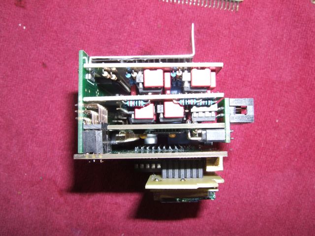

Obwohl es schon über 1 Jahr her ist, möchte ich doch mal berichten, was
aus dem Projekt geworden ist.
Nach dem ein Freund aus Bonn ( Dieter Barth ) sich der Sache vor 1,5
Jahren angenommen hat, ist daraus jetzt eine Baugruppe entstanden welche
ich zur Zeit am einbauen bin. Dieter hat es übrigens gründlich getestet,
bevor er es mir geschickt hat.
Es wird noch ein bis zwei Wochen dauern.
Dann werde ich nochmals drüber berichten.
Ralph Berres

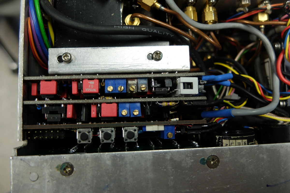

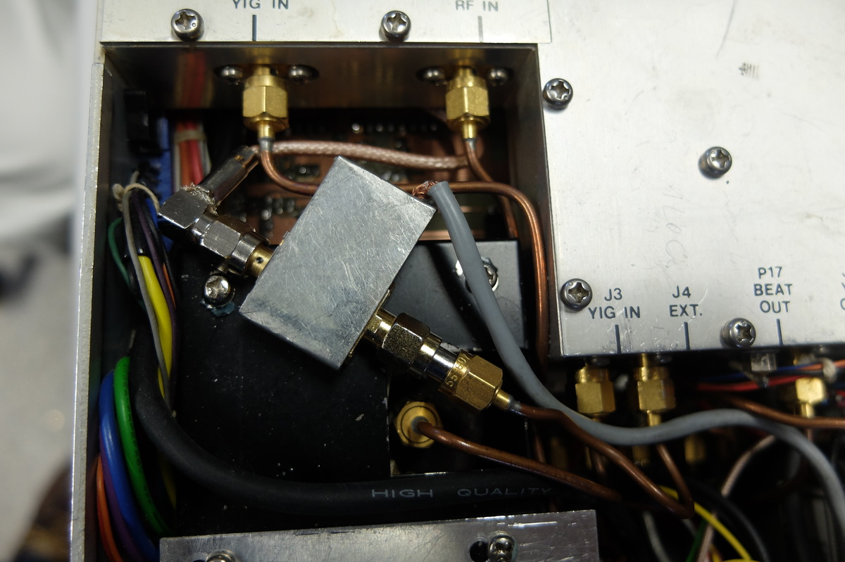

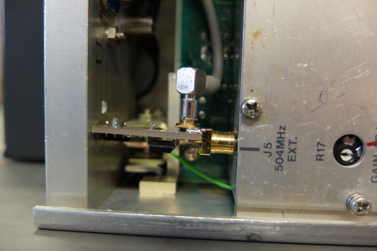

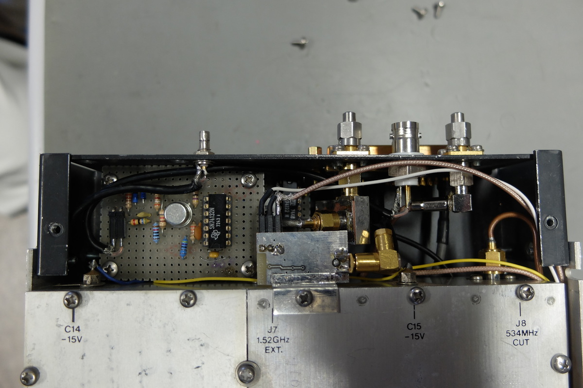

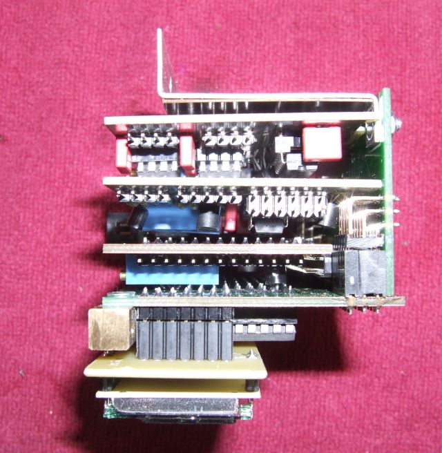

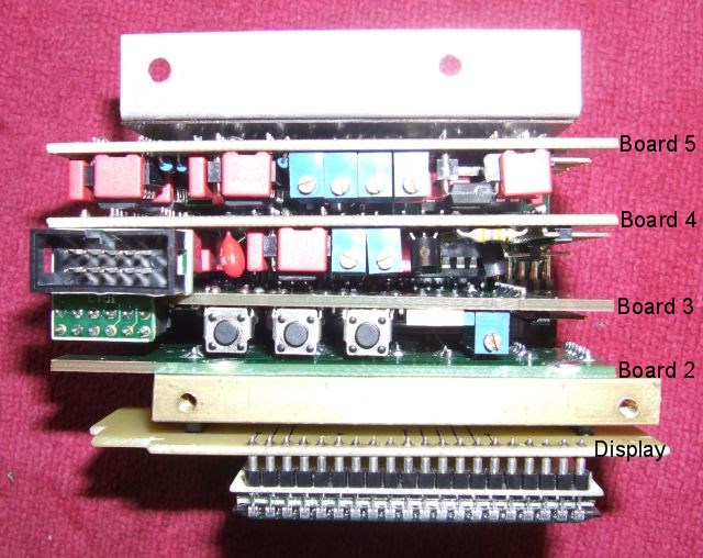

Hier mal ein paar Fotos vom eingebauten Spektrumanalyzer
zur Zeit sind wir dabei die Abfrage der Frequenzeinstellpotis zu
realisieren.
Petra schrieb:
> Wenn Ihr so weiter macht, wird der YIG mit Synthesizer stabilsiert oder
> gleich durch eine phasenstabile DDS ersetzt.
Naja der Yig wird in den kleinen Spans ohnehin schon gerastert.
DDS Synthesizer mit den üblichen Kanidaten von Analog Device wollte ich
in einen Spektrumanalyzer wegen seines katastrophalen Phasenrauschen
nicht haben  wollen.
Da wäre ein Fraktional/N Synthesizer schon zielführender, ist aber viel
zu aufwendig um einen SA nachzurüsten.
Was hier entstanden ist, ist ein Frequenzzählermodul der alle vier
Oszillatoren gleichzeitig mist und miteinander verrechnet. Der
Frequenzzähler ist übrigens kein Reziprogzähler sondern ein
Geradeauszähler. Der Reziprogzähler hätte hier keinen Vorteil gebracht,
sondern nur viel größeren Hardwareaufwand.
Ralph Berres
Es ist vollendet.

Ich wollte jetzt nochmal berichten, wie das Projekt ausgegangen ist.
Nach dem ich vor ein paar Wochen die Abfrage der Frequenzeinstellpotis
grob und fein mit einen 12 Bit ADC realisiert hatte, wurde dann ein
Unterprogramm entwickelt, welches beim drehen von einer der beiden
Frequenzpotis eine Frequenz anzeigt, welche aus der Änderung der Potis
berechnet wurde.
Das geschieht in quasi Echtzeit. Zu Berechnung wurde die zuletzt
tatsächlich gemessene Frequenz und die Änderung der ADC Werte genommen.
Dabei erscheint hinter der angezeigten (Schätz)Frequenz ein
Fragezeichen. Bei dem nächsten Scandurchgang wird dann die tatsächliche
Frequenz wieder gemessen und ersetzt die geschätzte Frequenz im Display
( natürlich ohne Fragezeichen ).
Vorteil ist das man insbesonders bei langen Scanzeiten ( Kleine
ZF-Bandbreiten ) jetzt trotzdem sieht wie sich die Frequenz  ändern wird
wenn man an den Potis dreht.
Die Frequenzänderung pro ADC-Schritt hatte ich bisher noch einmalig zu
Fuss als feste Konstante eingetragen, und war noch sehr ungenau.
Was jetzt in den letzten Tagen noch implementiert wurde, ist eine
Kalibrierroutine für eben diese Frequenzänderung pro ADC Schritt für
beide Potis zu messen und als Konstante ins Eeprom abzulegen.
Dazu war eine Menuestruktur in der Kalibrierroutine notwendig, was mir
viel Kopfzerbrechen bereitet hat.( Die Berechnungen selber waren kein
Problem ).
Im Gerät existieren seitlich im Gerät und auf dem Mikroprozessorboard,
Platine 3 am oberen Rand ein Schalter und drei Tasten.
Der Schalter schaltet prinziepiell das Kalibriermenue ein. Mit den
Tasten up , down  und Speichern kann man sich durch die Menues hangeln
und in jedem Menue die gefundenen Werte abspeichern.
Folgende Menues existieren jetzt.
ZF-Cal: In diesem Menue wird die Abweichung der letzten ZF von seiner
Sollfrequenz erfasst und als Korrekturkonstante zukünftig
berücksichtigt.
Die Abweichung vom Sollwert beträgt immerhin über 33KHz.
ADC-Cal: Hier werden die Rohwerte der beiden ADC Kanäle angezeigt. Sie
dient dazu um mit den vier Spindeltrimmer den Bereich der ADCs  zwichen
040 am Anfang der Potis und 4040 am Ende der Potis zu justieren. Die ist
die einzige Hardwarekalibrierung welche notwendig ist.
FGrob-Anfang Cal: Hier wird zunächst abgefragt ob der ADC-Wert kleiner
als 400 ist. Die zum ADC-Wert gehörende Frequenz wird angezeigt als auch
der ADC Wert selber. Wenn ADC Wert kleiner als 400 ist dann können
Frequenz und ADC-Wert abgespeichert werden. Ansonsten erscheint ADC-Wert
zu groß im Display.
FGrob-Ende Cal:  Hier wird zunächst abgefragt ob der ADC-Wert größer als
3800 ist. Die zum ADC-Wert gehörende Frequenz wird angezeigt als auch
der ADC Wert selber. Wenn ADC Wert größer als 380 ist dann können
zu klein im Display.
FFein-Anfang Cal: Hier wird zunächst abgefragt ob der ADC-Wert kleiner
zu groß im Display.
FFein-Ende Cal:  Hier wird zunächst abgefragt ob der ADC-Wert größer als
Berechnung: Aus den vier vorherigen Menues gefunden Werte werden nund
die
beiden ADC-Konstanten berechnet und ins Eeprom abgespeichert.
Dazu wird die Differenz von F-Ende und F-Anfang durch die Differenz von
ADC-Ende und ADC Anfang geteilt.
Somit ist das Projekt jetzt weitgehend abgeschlossen. ( Feinheiten
findet man immer noch irgendwann und werden dann auch noch
berücksichtigt ) aber prinziepiell funktioniert es jetzt so wie ich es
mir vorgestellt habe.
Ich bekomme die Empfangsfrequenz je nach Span ( und damit ZF Bandbreite
) mit einer Auflößung von 100KHz bis 100 Hz in MHz angezeigt, und das
bis auf die letzte Stelle genau.
