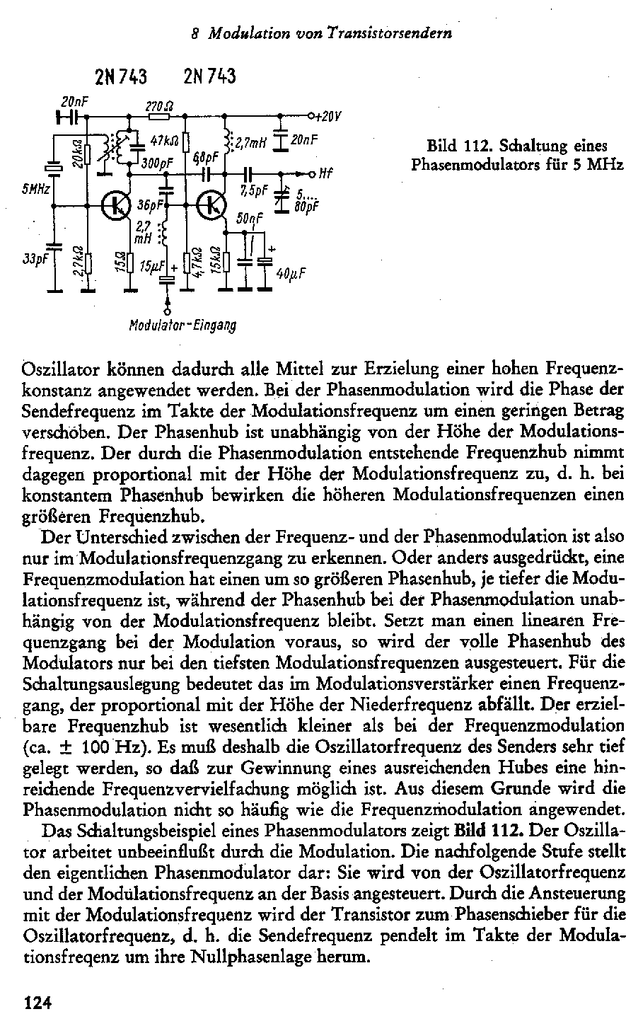

von Christoph Kessler (Gast)
Ist die Frequenz schon fest vorhanden oder läßt sich der Oszillator
modulieren?
Sonst geht nur noch eine Phasenmodulation. Durch vorherige
Hochpaßfilterung der NF wird das ungefähr FM.
Ein Oszillator läßt sich mit einer Kapazitätsdiode FM-modulieren

@ christoph Kessler
kannst Du das mit der Phasenmodulation ausführen?
Tobi
ja das hat man in Funkgeräten mit Quarzoszillator früher mal so gemacht.
Nicht der Quarzoszillator selbst wurde moduliert, sondern anschließend
irgendwie ein Phasenschieber. Das ergibt erst mal Phasenmodulation.
Wenn man die NF aber vor dem Modulator geeignet vorfiltert - ich meine
eine Hochpaß-Filterflanke war das - dann ergibt das am Ende ungefähr
Frequenzmodulation.
Beide Modulationsarten zusammen werden auch als Winkelmodulation
bezeichnet.
Auch der UKW-Rundfunk ist keine echte FM, da die NF zu hohen Tönen hin
angehoben wird, um den Rauschabstand zu verbessern, die sogenannte
Präemphase.
Auch FM-TV-Signale werden nach einer genormten Funktion angehoben, das
sind bezogen auf 100 kHz bis zu 14 dB oberhalb 1 MHz wenn ich noch
recht weiß.
Hier eine Beschreibung des Phasenmodulators aus "Transistorsender" von
Harry Koch, Franzis-Verlag 70er Jahre
Mit Rauf-und runtermischen gehts natürlich, ist viel zu filtern, damit
die ursprüngliche unmodulierte 105MHz nicht durchkommt.
von Tobi (Gast)
Danke!
ziemlich antiquierte Schaltungstechnik aus der Röhrenzeit, als es noch
keine Kapazitätsdioden gab. Der rechte Transistor wird mit seinen
undefinierten spannungsabhängigen Sperrschichtkapazität als Varicap
benutzt.
