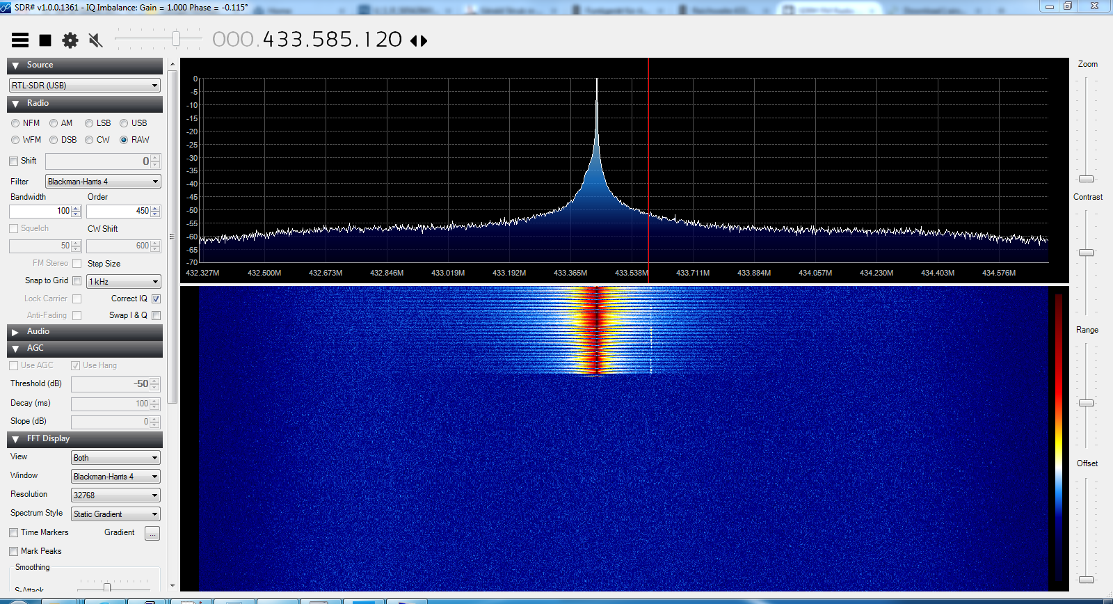

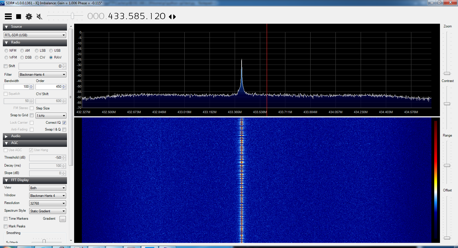

von Oliver (Gast)
So, meine Messungen mittels einem DVB-T Stick und SDR-Sharp haben
ergeben, dass bei meinem Modul bei weitem nicht die gleiche Leistung
rauskommt wie beim Handsender:
Jetzt muss ich nur noch herausfinden wieso dass das so ist. Die
verwendete Antenne ist diese: http://www.diamondantenna.net/mr77.html.
Ich habe irgendwo gelesen dass der Ausgang des Sende-Moduls ein Class-C
Verstärker ist und erst bei einer Speisung von 5.5V die vollen 1W (wenn
überhaupt) bringen soll. Muss also mal noch mit der Speisung varieren.

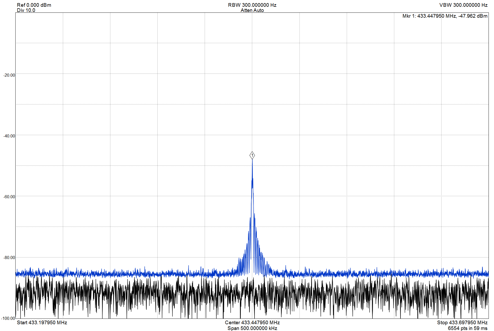

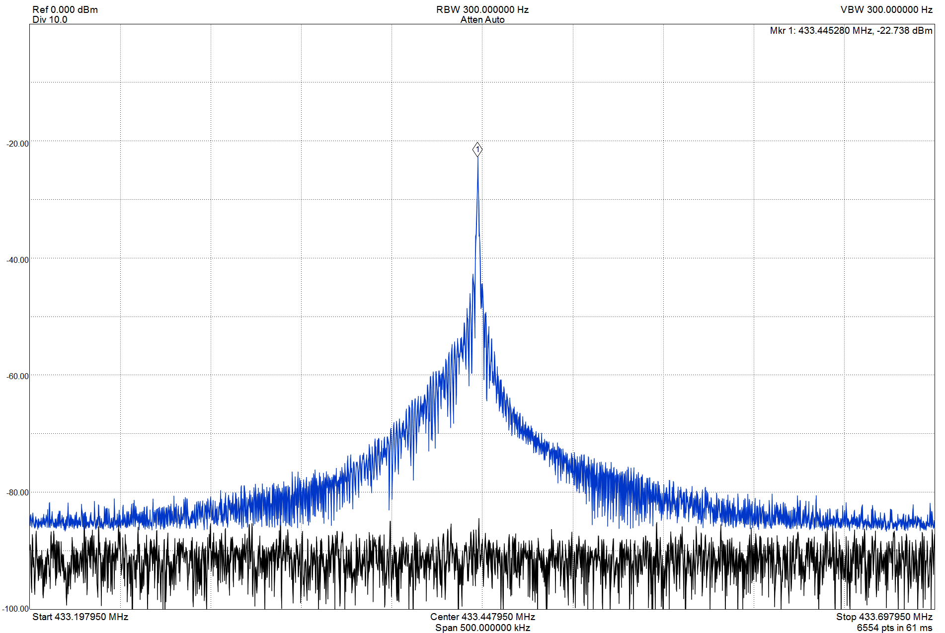

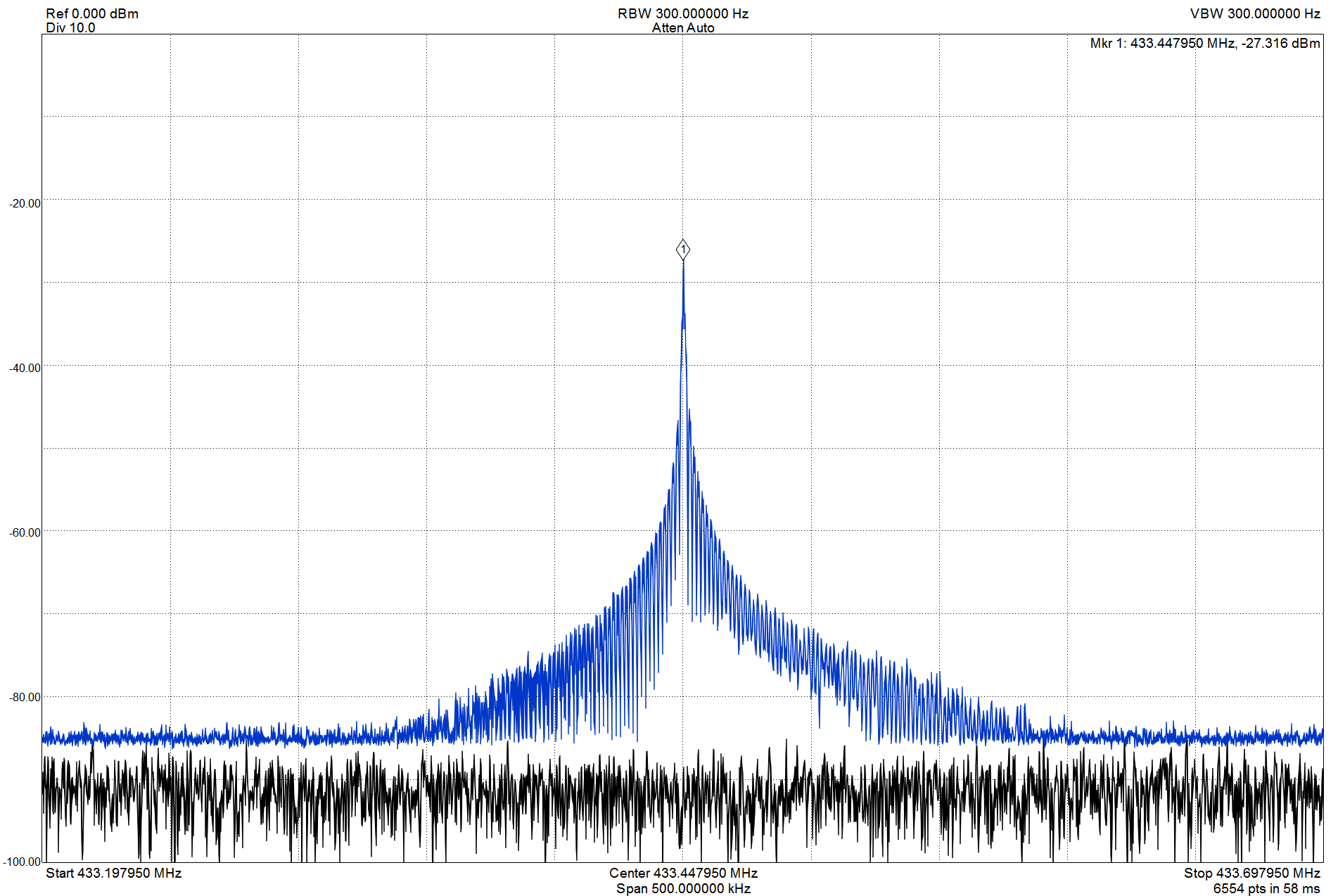

So, es geht weiter. Als etwas vorgezogenes Weihnachtsgeschenk gabs einen
Spectrum Analyzer von Signal Hound. Damit habe ich gemessen (blaue
Kurve, ist jeweils der Max-Hold):
Das Signal an der Antennenbuchse direkt per Kabel in den Analyzer:
Das Signal über eine Antenne abgestrahlt und eine gleiche Antenne mit
dem Analyzer aufgezeichnet: Spectrum_Antenna_5V.png
Das Signal mit dem Handsender abgestrahlt (gleiche Distanz wie oben) und
mit der Antenne am Analyzer aufgezeichnet: Spectrum_Somfy.png
Bei der direkten Messung habe ich natürlich zuerst ein Dämpfungsglied
eingefügt, es hat sich aber relativ bald als unnötig herausgestellt.
Die Leistung des RFM23BP ist also WEIT weg von +30dBm, ich sehe gerade
