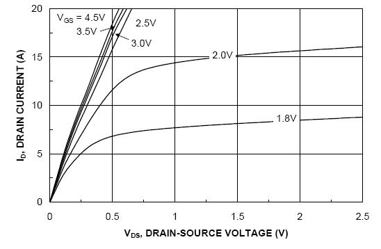

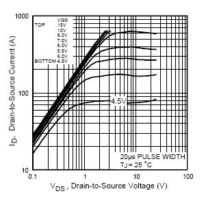

Um als Beispiel bei den IRF-Typen zu bleiben:
Du gibts im Brauser/Browser
www.irf.com
ein. Dann hangelst Du dich durchs Menü:
Home -> HEXFET Power MOSFETs -> Discrete N-Channel HEXFET Power MOSFET
   50V - 55V Through Hole
Die tabelle, die dann aufgeht, sortierst Du Dir nach U_gs 4.5V.
Ich habe das mal vorbereitet, siehe Anhang.
Dann suchst Du Dir einen schönen aus und gibts
www.reichelt.de
ein. Dort trägst Du links in das kleine Suchfeld den Transistor ein,
den Du gefunden hast und kannst sehen, ob die den da haben.
Ich mach das ja gerne, aber ich glaube NICHT, dass man da nicht selber
drauf kommt. Wenn dem doch so sein sollte, bitte ich um
Entschuldigung.
Es lag sicher nur daran, dass Du nicht wusstest, woran man einen
LogicLevelMOSFET erkennt, habe ich Recht? Dann wäre es schön, wenn Du
danach gefragt hättest.
Man erkennt einen LogicLevel MOSFET uneranderm daran, dass im
Datenblatt ein R_ds_on bei einer Gatespanung von 5Volt (meist4.5) oder
weniger angegeben wird. Es gibt auch welche, die bei 2.5Volt schon voll
durchgeschaltet sind.
Ein weiteres Diagramm im Anhang zum Vergleich mit dem IRF1404 sollte
Aufschluss geben.
Man sollte auch nicht immer 100Ampere Typen nehmen, wenn man doch nur
5Ampere schalten möchte. Die Ladungsmenge (wird in nC angegeben)
unterscheidet sich doch ein wenig. Was nützt es, wenn man nun den
megakleinen Rds_on hat, dafür zig Amps ins Gate pumpen muss, die man
garnicht hat. Wird der transistor halt durch die Schaltverluste warm
und nicht durch den I*I*R_ds_on.
Denn auch das macht einen Logiclevel Fet aus: die geringe GateCharge!
